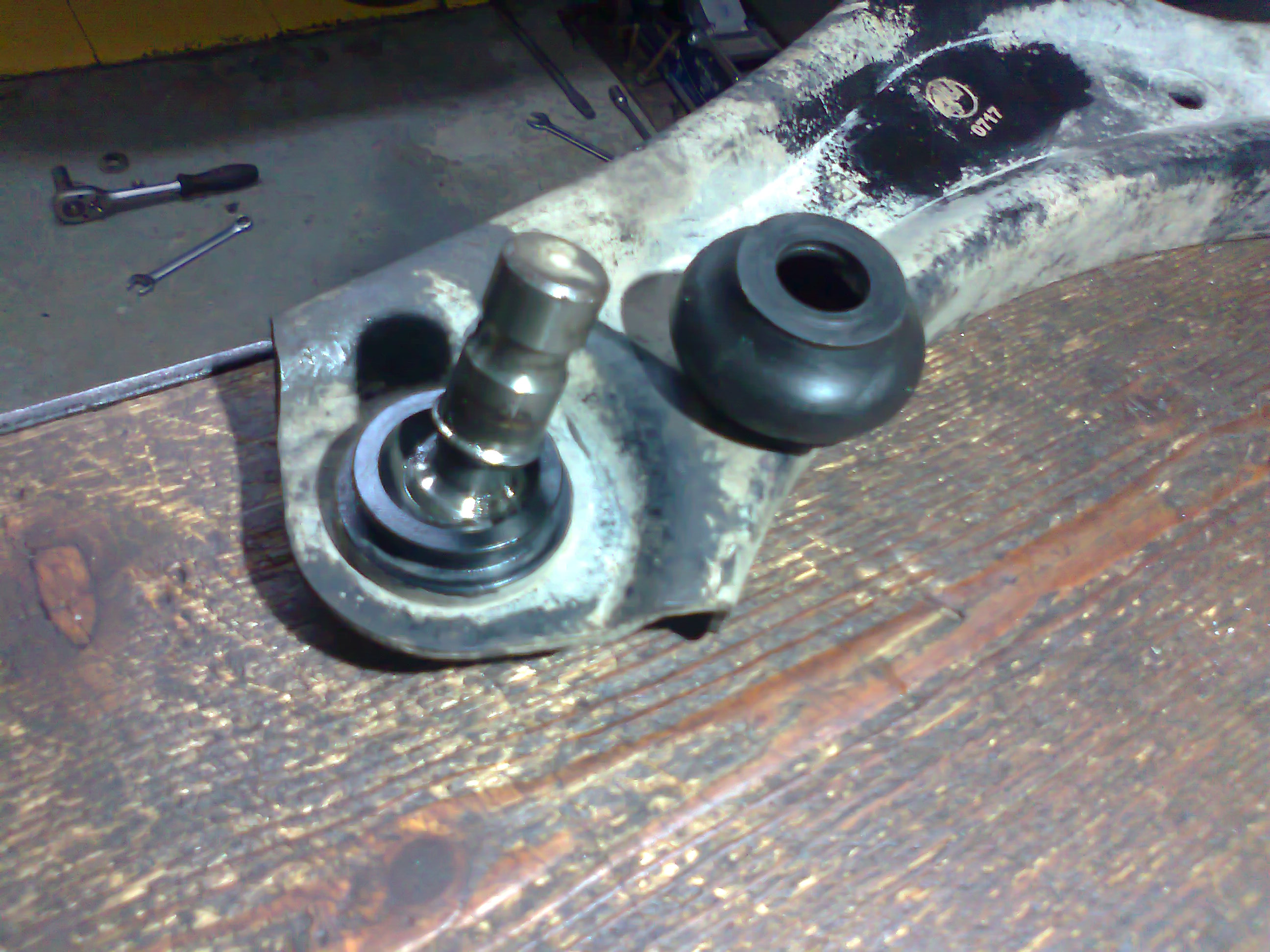

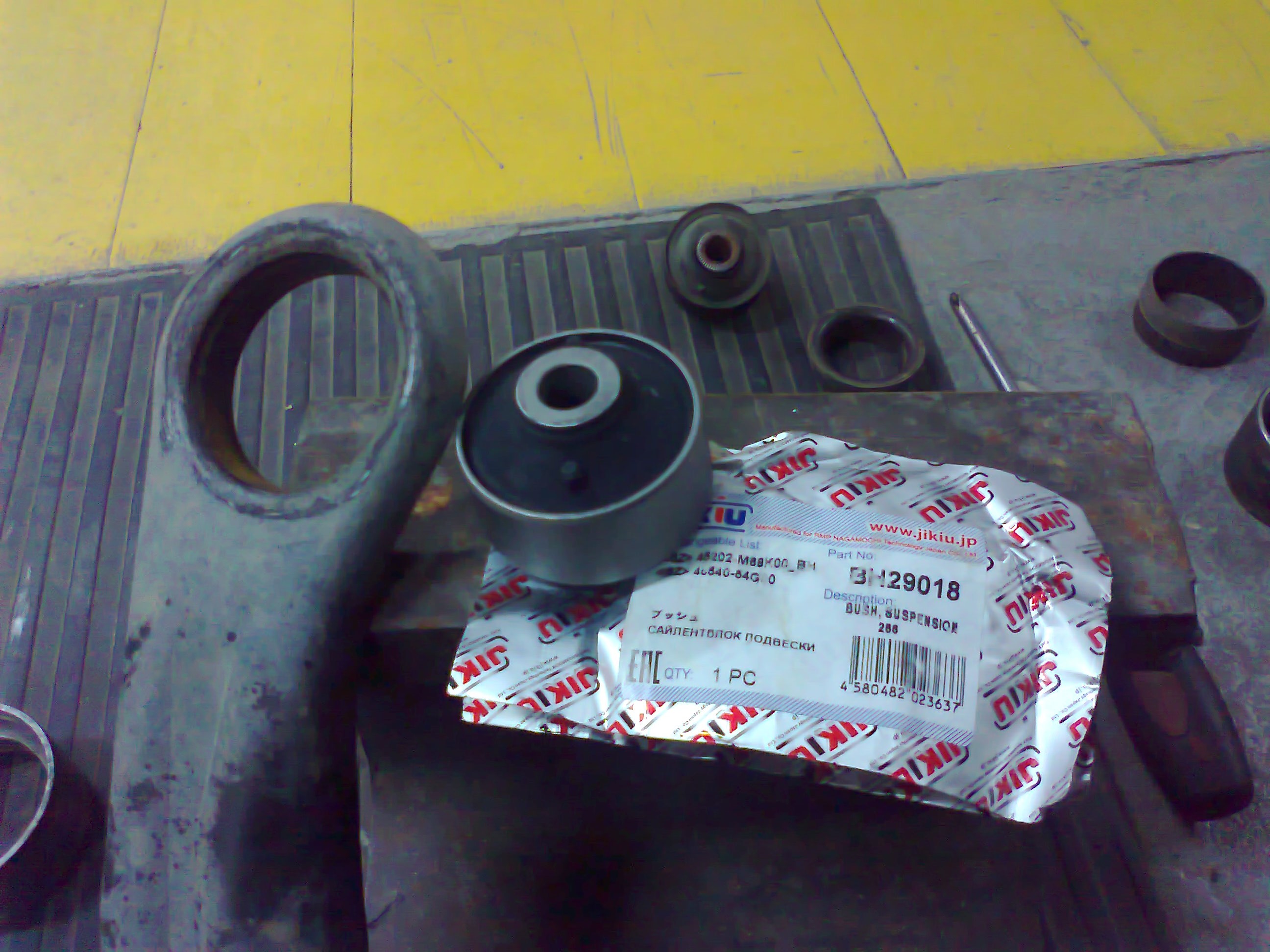

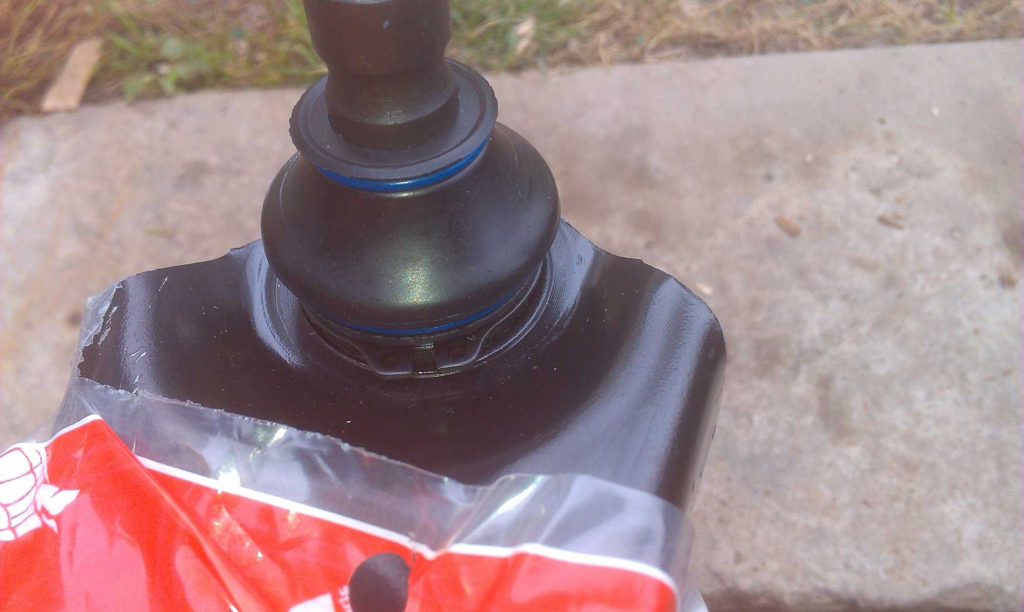

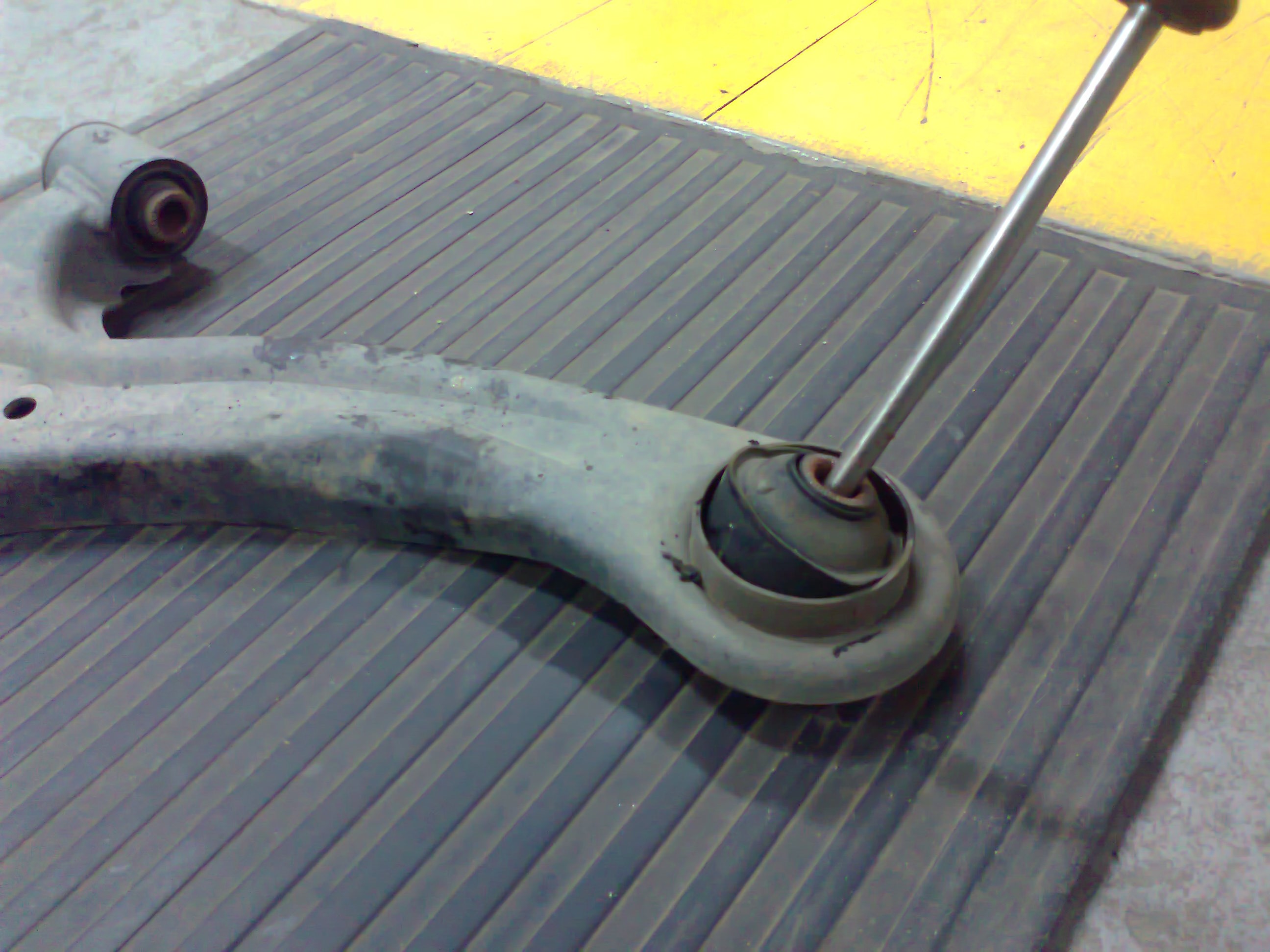

Пришла пора отписаться про рычаги 4U. Четыре года и 45ккм назад поставил слева взамен родного оригинала. Сегодня снял для замены заднего сайлента ( всё понятно по фото). Причем сама шаровая и её чехол как новые. Набил смазки и снова в путь....
Со вторым рычагом всё интереснее. Он прожил два года и 25 ккм..... Порвался пыльник на шаровой и она соответственно слегка застучала. При этом сайленты оказались вполне живые. Ставил я его заместо родного рычага справа. И он мне как-то сразу не понравился . На упаковке была наклейка " сделано 4U (турция) для Беларуси" Похоже была то не Турция , а Чинамайд.... Выход я нашел такой. Достал обратно из сарая свой старый родной рычаг , слегка кувалдочкой подпрессовал шаровую, смазка плюс новый пыльник и новый задний сайлент... Пробег на нём был 185ккм (шар без люфта и ржавчины). Ну и обратно на машину - вторая жизнь началась....

Пришла пора отписаться про рычаги 4U. Четыре года и 45ккм назад поставил слева взамен родного оригинала. Сегодня снял для замены заднего сайлента ( всё понятно по фото). Причем сама шаровая и её чехол как новые. Набил смазки и снова в путь.... Посмотреть вложение 200849 Посмотреть вложение 200850 Посмотреть вложение 200851 Посмотреть вложение 200852 Посмотреть вложение 200853
Со вторым рычагом он прожил два года и 25 ккм..... Порвался пыльник на шаровой.... Выход я нашел такой. Достал обратно из сарая свой старый родной рычаг , слегка кувалдочкой подпрессовал шаровую, смазка плюс новый пыльник и новый задний сайлент... Пробег на нём был 185ккм (шар без люфта и ржавчины). Ну и обратно на машину - вторая жизнь началась....
Я кстати задолбался с рычагами..... три лианы, поездки моих женщин по нашим дорогам заставляют меня уже беситься....
Рычаги, а точнее шаровые долго не живут, сайленты на них всегда целы а вот шаровые хлам, какие только уже не ставил(кроме оригинала).

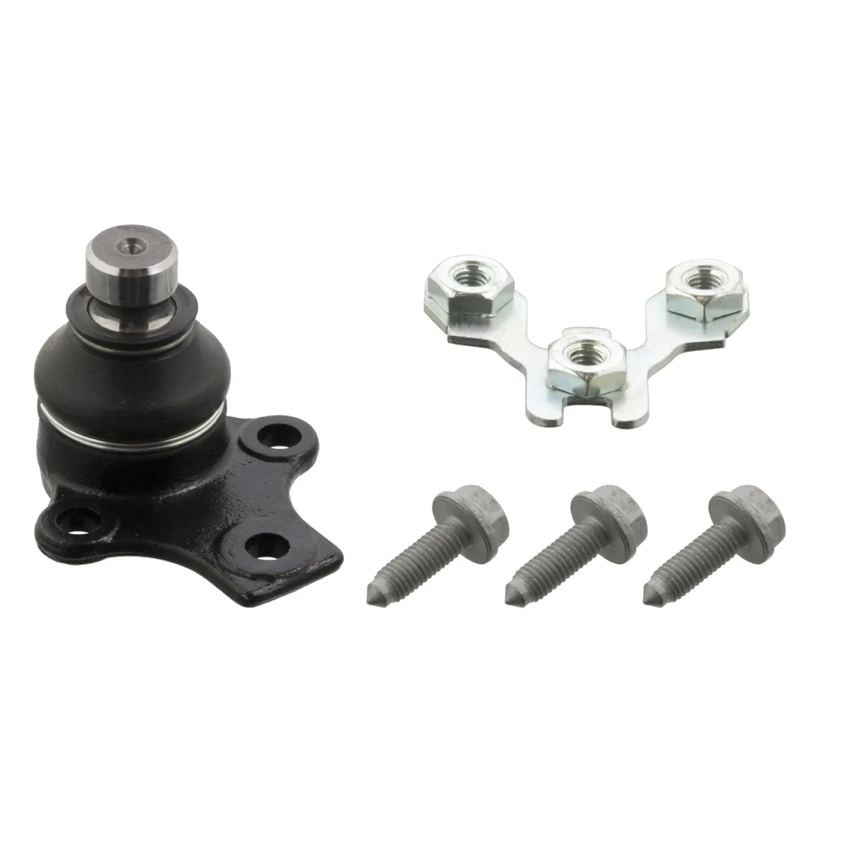

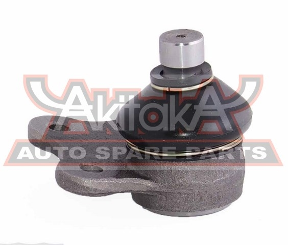

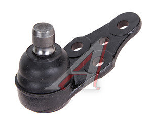

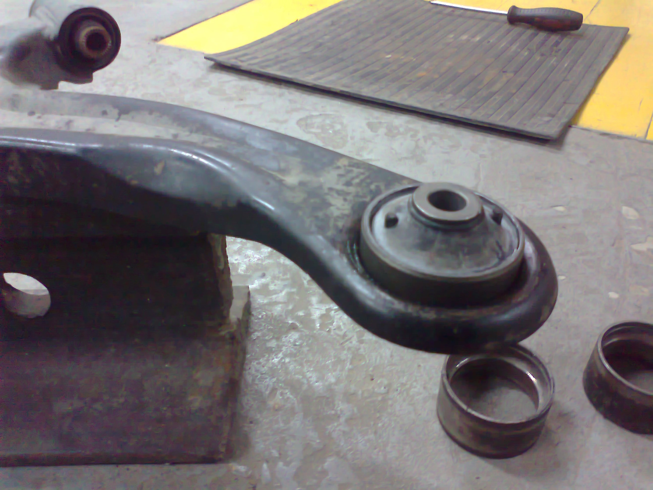

Переделал рычаги на шаровые от Ford 1 679 382
Вырезал шаровые, а фордовские ставятся на болтах, рычаги кстати похожие, никаких проблем, на сход/развал ездил все в норме.
Жаль нет фото самих рычагов, надо сделать. шаровая стоит 500-800р, и поменять ее не проблема, в отличии от рычага, с ним нужно повозиться.
ФОРД 1620886544760.png ЛАЧЕТТИ
WV CADDY/SEAT CORDOBA

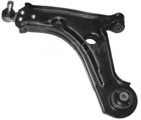

Наши рычаги кстати по примеру шевроле лачетти,WV CADDY,SEAT CORDOBA, все хотел сравнить их, но не попадаются,
По сути у меня так рычаги сейчас выглядят

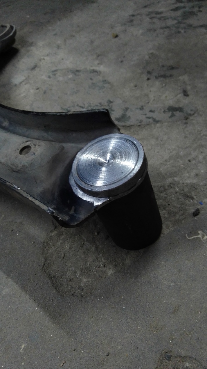

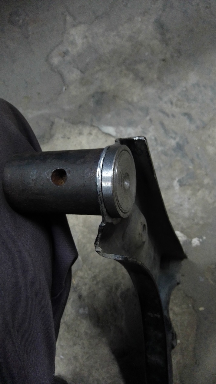

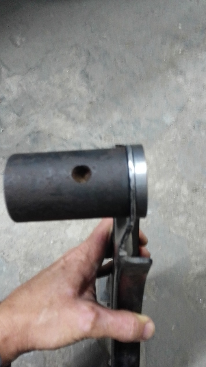

У меня на будущее крутится такая мысль. На лиановском рычаге на шаровой срезаем донышко, выбрасываем убитый палец и вкладыш. Привариваем снизу цилиндр с резьбой под плоскую пробку. Таким образом получаем классическую разборную шаровую. А новый палец и вкладыш добываем из шаровой для свифта. Только большой вопрос - совпадут ли размеры.....
Decll
3 Январь 2013
72
Liana 1.6 2WD 2004
Палец в кулак точно подходит. За внутрянку не скажу.
Я себе вварил кольцо в рычаг и запресовываю свифтовские шаровые целиком)))

Ну с фордовскими и лачетти вообще без гемора, открутил три болта новую поставил и в кулак....
Еще сайленты потом полиуретан поставлю, а то задний иногда рвется...!
Если вспомню сфоткаю свои

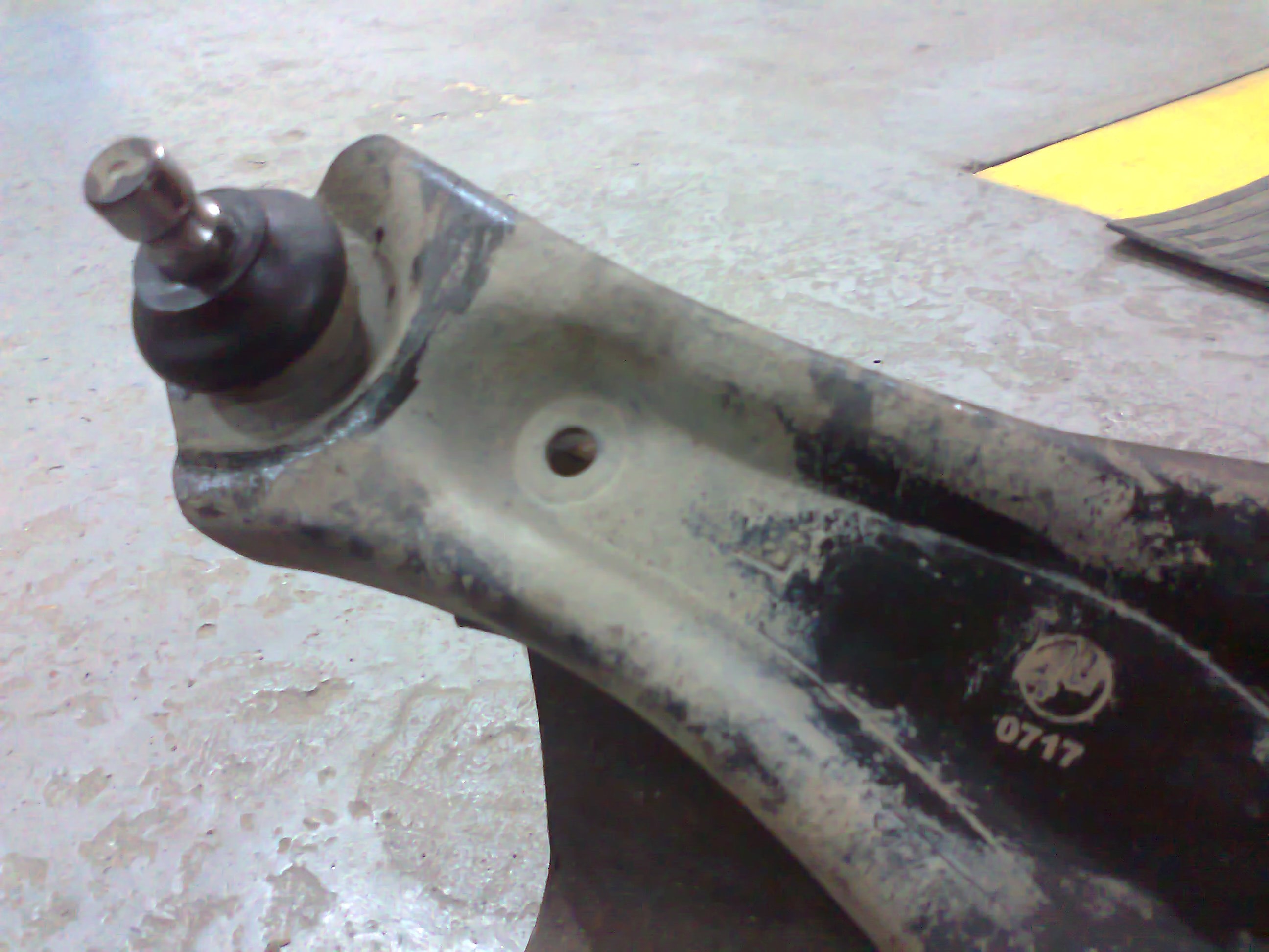

Кстати, рычаги GTR имеют заменяемые (съемные) шаровые опоры. Вот только осталось подобрать подходящие шаровые, т.к. в арсенале этой же фирмы не смог найти шаровые для этих рычагов. И качество рычаговна вид и по отзывам вроде не плохое, а по цене - самые привлекательные рычаги на сегодня, ИМХО - по 2450 рэ.
А Номер можно узнать данных рычагов???
8,877
5,203
Эти рычаги уже несколько лет как не выпускаются и подобных со сменными шаровыми нет ни у одного производителя, увы.

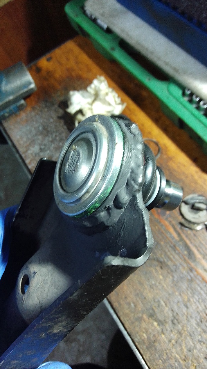

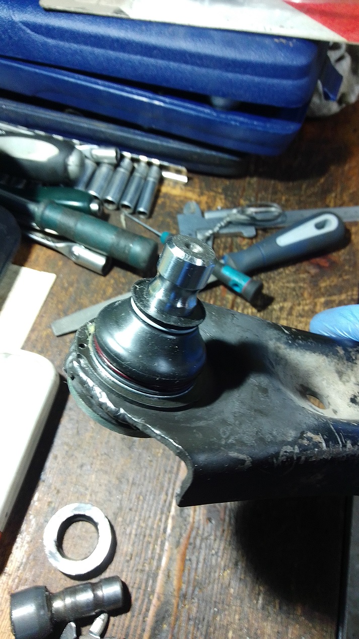

Вторая жизнь старого рычага оказалась недолгой ( см. сообщение 948). Когда стук шаровой начал надоедать- ищем токаря. Процесс подробно описан тут https://www.drive2.ru/l/547252226985296967/. Кольцо точить по размеру купленной шаровой с натягом в 0,05мм . Оправка обязательна , иначе кольцо поведет при сварке. И немного моих фото....
