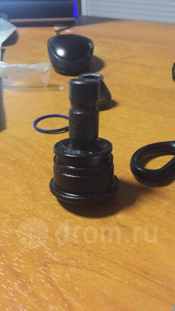

Для рычагов GTR (cо сменной шаровой). Где нашли?

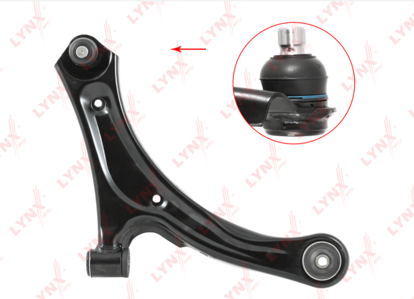

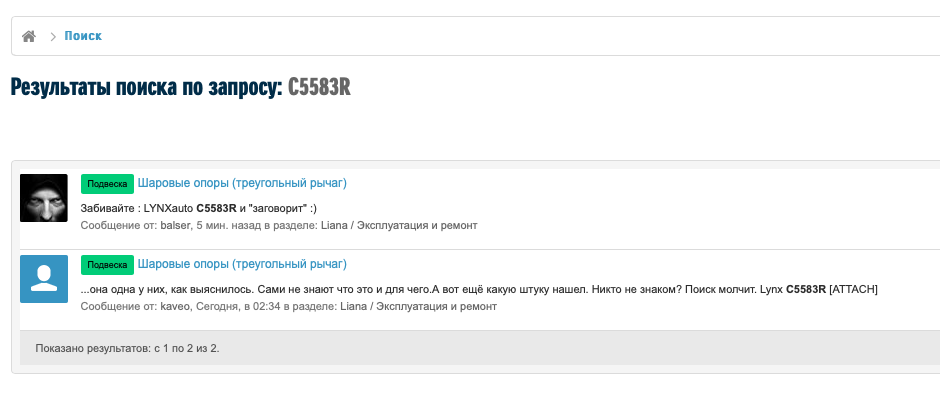

Да тут в Хабаровске торгуют. Залежалась, она одна у них, как выяснилось. Сами не знают что это и для чего.[DOUBLEPOST=1554827659,1554800875][/DOUBLEPOST]А вот ещё какую штуку нашел. Никто не знаком? Поиск молчит.
Lynx C5583R
kaveo
28 Ноябрь 2018
89
Suzuki Aerio 1.5 FWD RHD JDM ‘2005
Да что-то как-то нет
Если добавить lynxauto, то совпадений станет вдвое меньше :)
8,883
5,206
Вы хотите отзывы найти? Вряд ли об этих рычагах что-то найдете, они недавно появились на рынке. Сама фирма Линкс хорошего качества запчасти продает, хотя, скорее всего, часть своих запчастей они не сами производят, а переупаковывают. Так что balser скорее всего прав, что рычаги будут те же самые китайские, но в упаковке или просто с логотипом линкс. Если же хотите их купить, то могу помочь с покупкой, но стоить они будут минимум в полтора раза дороже тех же популярных рычагов фирмы HQ и т.п.

Я уже осознал ситуацию. Да, процентов на 30-40 дороже самых дешевых. Странно, чего они появились-то, машина уже «сходит со сцены», да и в предложениях нет недостатка.
Купить мне удобнее в Автодоке, если созрею, у них доставка приемлемо обходится, там я и нашел их.
Кроссов нет ещё, так что эти рычаги там без аналогов и без оригиналов, сами по себе.

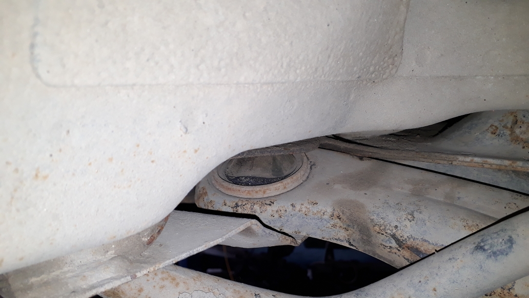

Я ставил себе Линкс на седан, хрень оказалась, 10000 не проходил, хотя езжу в основном трасса ежедневно по 150км, ну по грунтовке немного.....
Также брал стойку заднюю на хетч, прошло примерно 15000км, походу потекла, под пыльником следы, вроде прокачивал перед установкой как положено....
Так что решать вам, но я больше эту фирму брать не буду.

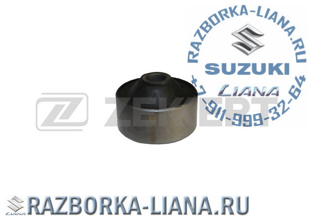

Сайлент можно поменять отдельно. Неплохие сайленты: Zekkert (Германия), новый GM5868
Но Серега прав, что без пресса можно намучиться, может проще и рычаг поменять. С прессом же нет проблем.

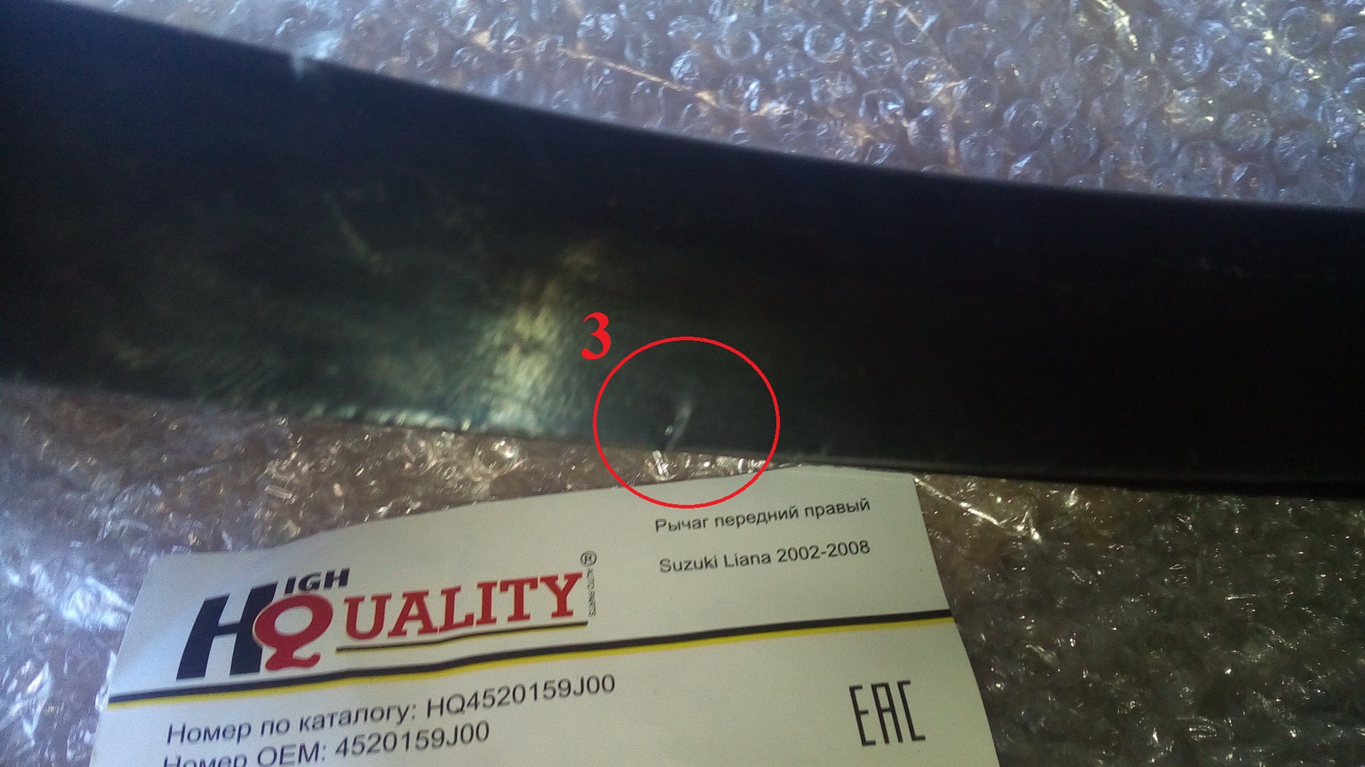

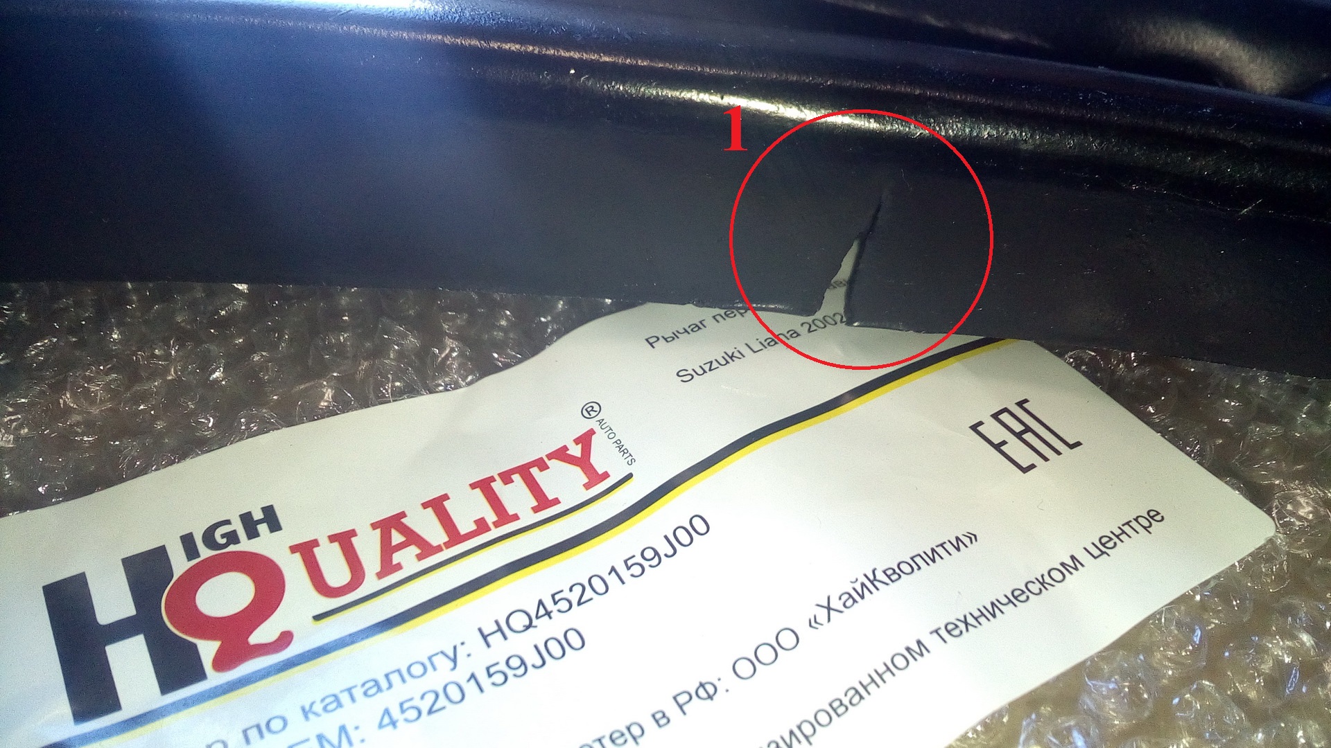

Кстати, по рычагам HQ стало много брака идти, надо проверять при получении шаровую, и даже железо - вот такие 6 штук мне достались из партии 20 шт.

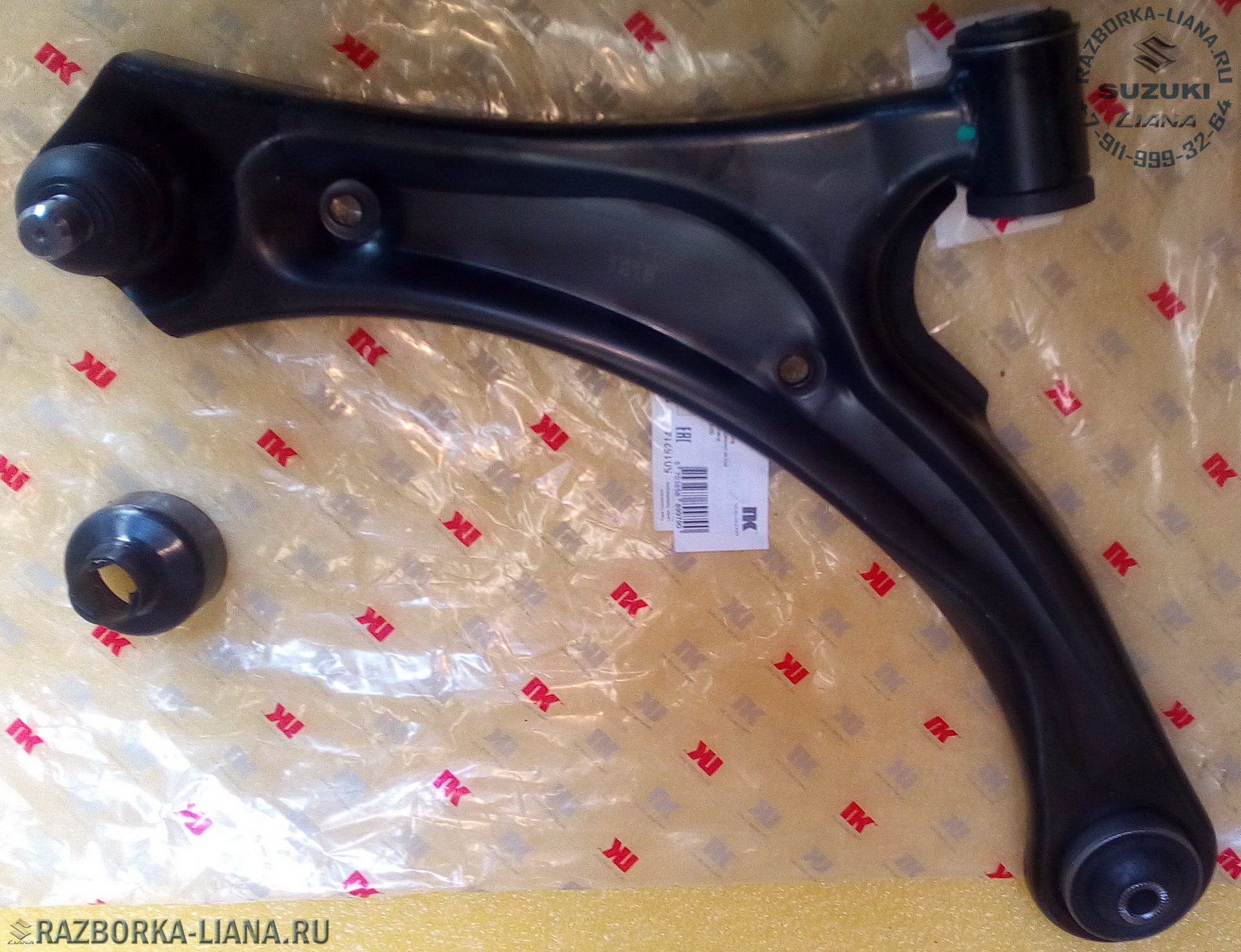

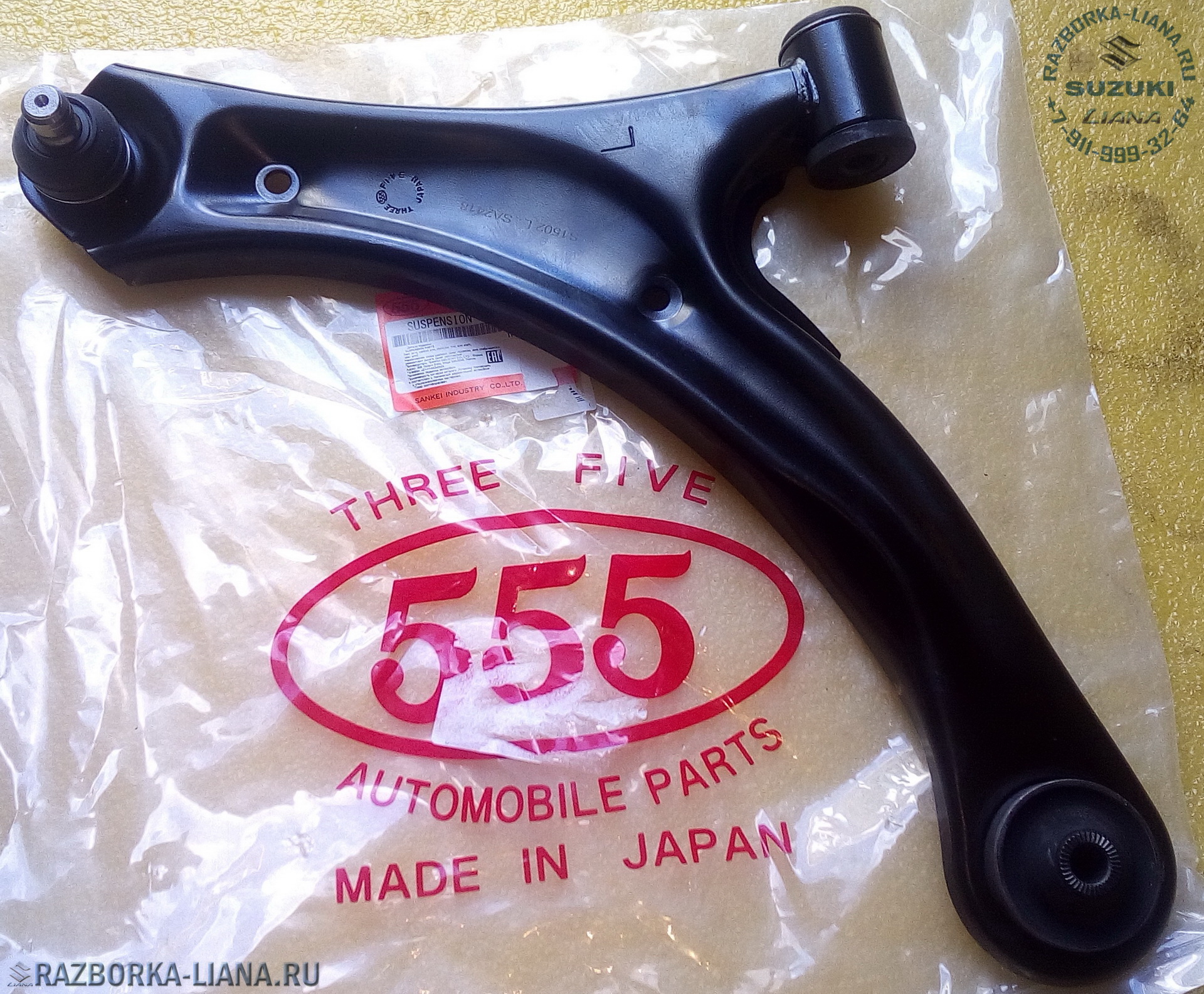

Нет, можно, просто надо смотреть качество. Они видимо на новом заводе стали их делать, качество не контролируют нормально. Если проверить и все хорошо, то нормально отслужит. А вообще хорошие рычаги есть, хоть и подороже, к примеру NK (Германия) - 2800 руб., 555 (Япония) - 4200 руб.:
да да да знакомая картина, я ранее писал про это, у меня два раза с ними такое было, жесть!!!
