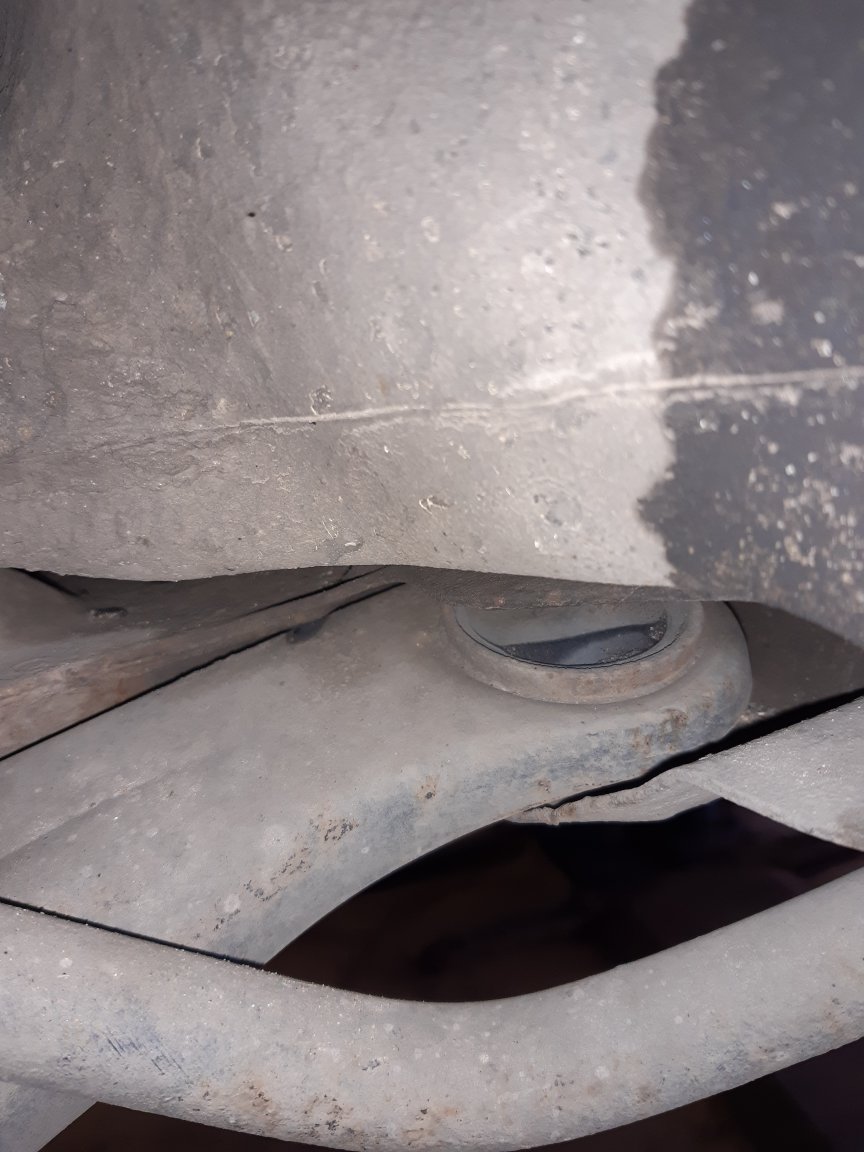

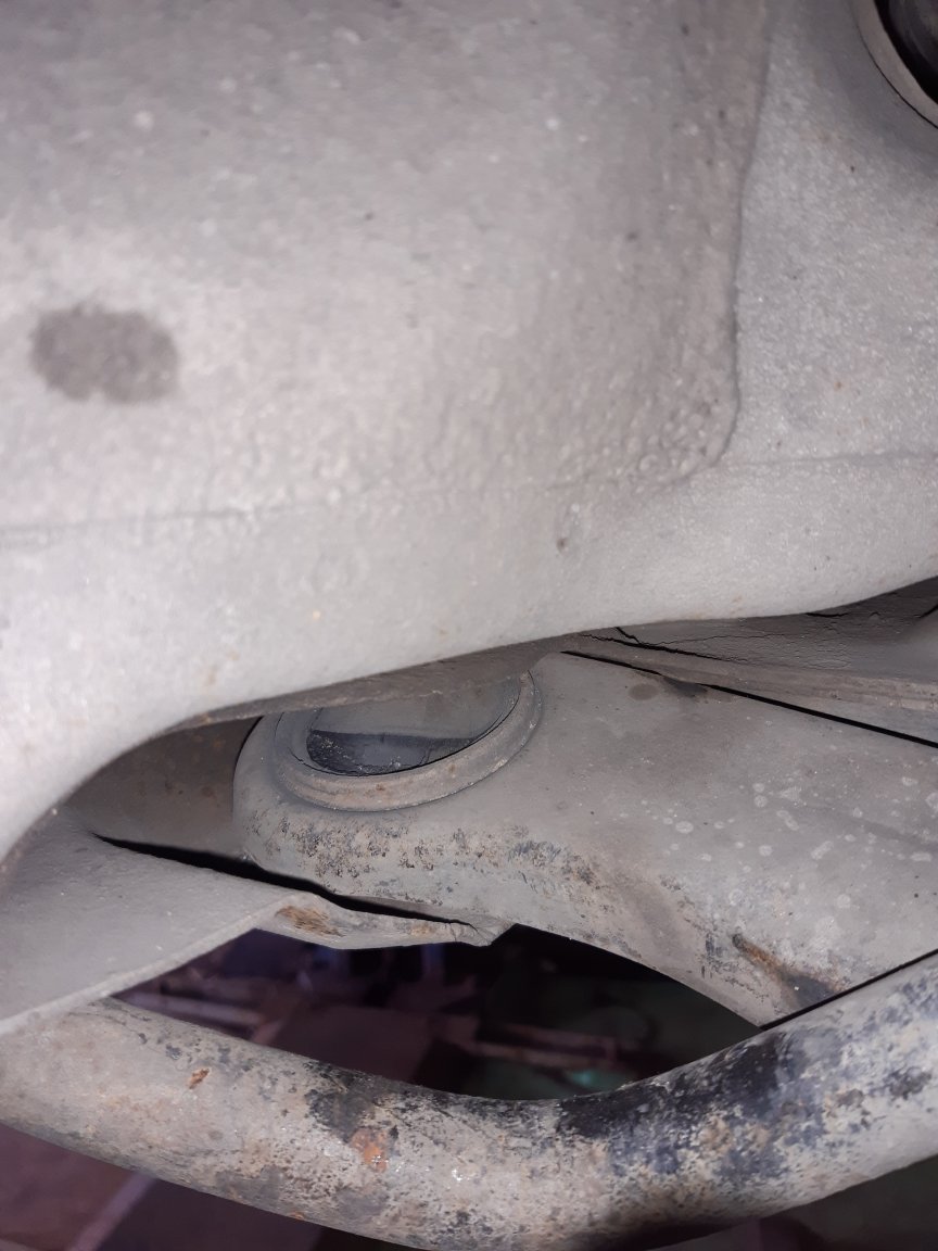

Рычаги
HQ4520259J00 (рычаг передний левый)
HQ4520159J00 (рычаг передний правый)
Но вот задний сайлент уже порван (степень износа пока не могу оценить, сделаю фото позже).
На оригинале даже после пробега в 130-150 т.км сайленты были просто в идеале и даже намека не было.
Вопрос - если сайтент задний полностью порвется, что произойдет?
Можно ли будет доехать до сервиса или лучше сразу поменять рычаги - т.к менять резинки по факту выйдет аналогично замене на новые рычаги.
Может рычаг пройдет еще 10-15 т.км пока сайленты полностью порвутся, а может и 5 т.км.
Seoul
6 Март 2018
125
Suzuki Liana седан АКПП 4WD 2007
У меня hq проехал около 20 ткм, шаровая как будто скоро руками вынуть можно будет, сайлент задний тоже треснул.
p.s. с порваным задним сайлентом еще долго можно стуки искать. В рабочем положении там обычно трещин не видно, они прячутся за металлом балки.
kphy
23 Апрель 2011
887
230
Спасибо. Т.е ездить до победного, пока стуки не начнутся. Это и хотел услышать.
Странно, но шаровая сейчас как новая (ее рукой очень сложно сдвинуть). Ранее был опыт Китайских рычагов (на другой машине), так там к 10 000км шаровая болталась как Вы и говорите. При этом я очень много ездил по плохим дорогам.
Пока сайлент не порван полностью и нет стуков - буду ездить.

Самые первые HQ у меня ходили максимум тысяч по 20, хана шаровым приходила, но потом то ли где-то тут почитал, может кто подсказал, но короче снял пыльник в очередном новом HQ и оказалось что там смазки почти и нет - короче что кисточкой покрасили. Набил до отказу, пока 35 проехал - вроде держится
kphy
23 Апрель 2011
887
230
А что с сайлентом задним ? В каком он состоянии ?

Сайленты, как правило, всегда ходили дольше шаровых, поэтому никогда с ними не заморачивался
Ну посмотрите. Резина там г.... (это неудивительно).
только нужно поддомкратить сторону.

Последние партии рычагов HQ пошли очень низкого качества, металл уже с трещинами, причем серьезными. Я перестал их закупать, продаю остатки с прошлой партии. Поэтому если умер сайлент, то проще его перепрессовать, если шаровая хорошая, чем покупать нынешние HQ. Или уже ставить что-то получше, типа 555
Сделал фото сайлентов сегодня. Вот в каком состоянии после почти 13 000км. Все остальное пока норм.
Рычаги фирмы HQ
Не знаю сколько они проходят еще.
