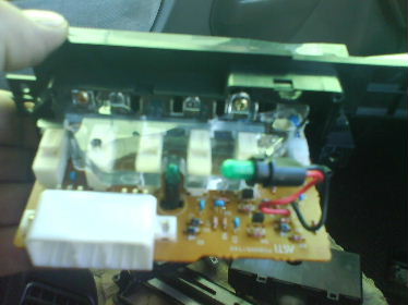

Блин народ хотел сделать фото отчет по восстановлению освещения управления печки.
но не могу вставить фотки , вложения не работают (да и размеры, и объем там ужас) на дроме размещал и все было нормально , а размещать где то еще, просто ломы, да и не знаю где . Блин аж настрой упал.. Короче все горит...

ну сопственно снимаем
снят блок управления печки, и передняя панель снята, виден "кристал" подсветки управления температурой , режима вентилятора..
снимаем крышку "кнопок", и видим две лампочки, меняем их

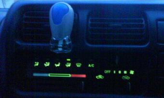

итог:

Отлично. Теперь понятно как там потроха устроены.
Жаль, что, по видимому, подсветку рычажков сделать не получится - не видно в полной темноте в каком положении находятся. Ну да ладно...

Как оказалось, вся подсветка у меня работает в полном объеме! :) Вот бы подсветку рычажков замонстрячить!
