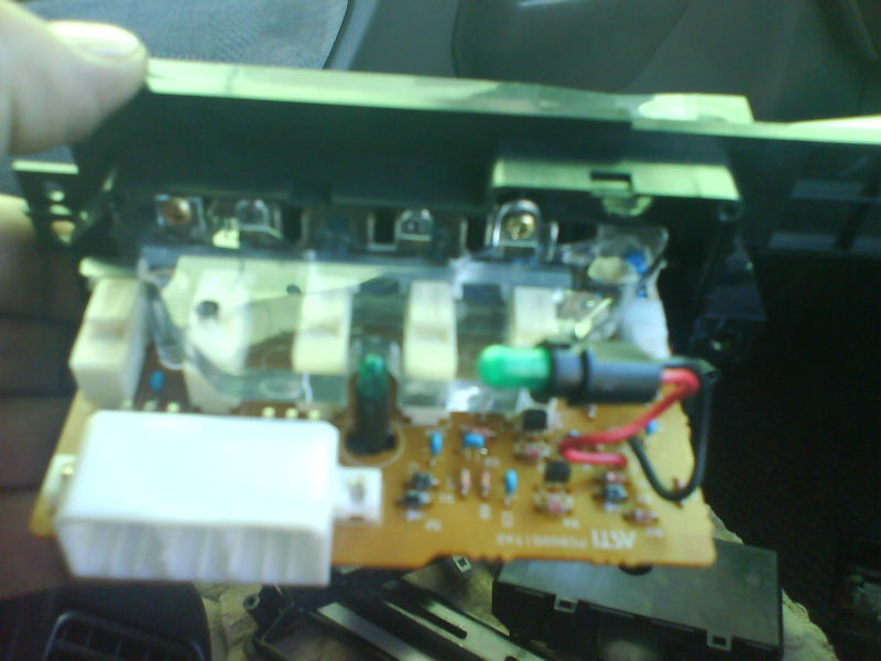

лампочки завтра зафотаю. Снимается блок упр.печки легко , для этого:
- снимаем панель черную(2 шурупа +, снимается легко)
- откручиваем планку мафона(3 шур. + , и 2шур.+ направляющая палнка пепельници, поддеваем ответкой- , снимаем)
- окручиваем мафон(у меня 2-х диновый , если бардачек то и его 4 болтика +, отводим АКПП в Л, вываливаем мафон туда)
- откручиваем сам блок ( 4 шурупа+, вытаскиваем через проем мафона, отсоединяем два шлеифа и два тросика, тросики тянем перпендикулярно фиксатору, снимаем)
- вытаскиваем блок , там усе поймешь сам
меняеш лампы и все обратно...
далее выполняешь полученное задание...
ВСЕ!

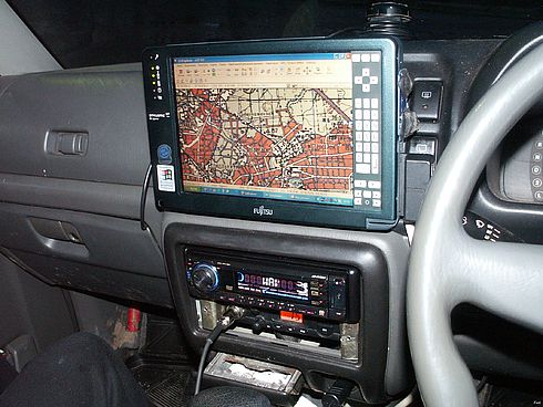

У меня на этих решетках установлены 2 кронштейна пластиковых для телефонов или раций. Висит на них планшет весом 1,5 кг:

Zook, мощно выглядит, не видел твой ЦУП в реале!

2 Zook: Внушительно выглядит!
Но мы, видимо, ездим по разным дорогам :hilarious:

Действительно, пока такое крепление носит временный характер и больше ориентировано на асфальт (хотя у нас и асфальт иногда похлеще проселочных бывает!).
Буду однозначно переделывать на более жесткое и надежное крепление - скорее всего крепление RamMount к верхней площадке торпеды.

Коллеги, прошу прощения - ввел вас в заблуждение. У меня тоже не подсвечиваются кнопки обогрева заднего стекла и дворников :(
И надо скахать, как долезть до них (изнутри) мне непонятно.
Зато я наконец добрался до лампочки подсветки "панельки с рычажками". Оказалось, какая-то.. кхм.. нехороший человек, возможно из тех, кто ставил сигналку, отрезал разъем подключения лампочки. Совсем :(
Сама лампочка на месте. Вот думаю попытаться подобрать в магазине ответный разъем, или "как-нибудь так" присобачить?
И эта, кто разбирается в джимниковской электрическоей разводке - от каких проводов там можно запитаться?

у меня не так! Лампочка только одна, похожа на ту которая у тебя справа; платы у меня там вообще нет.

Привода работают. Но такое ощущение-что там во внутрях что-то механическое мешает им направлять поток воздуха согласно нажатым кнопкам.
Независимо от нажатой кнопки, поток обязательно сильно идет в ноги. И очень слабо на лобовое или в салон.
А если учесть еще, что у меня оба средних дефлектора без поворачивающихся направляющих пластин (6 штук вылетело откуда-то снизу), сидит у меня мыслишка об одной из них, мешающей перераспределению потока воздуха.Блок управления поток команду дает, а вот механическое исполнение таких команд невнятно.
Посему и прошу подсказки- как во внутренности проникнуть.
