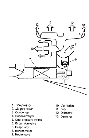

Печка. Разве, правда, не может быть....?
Попробую кратко. С печкой все ок, греет, напор воздуха нормальный, все пркрасно регулируется, НО: в ноги и мне и соседу дует только холодный воздух с любой приятной нашим ногам в данную минуту мощностьюРыдаю! Ноги сводит от холода, не в валенках же ездить....
Позвонила в сервис..Выпученные глаза чувствовались через трубку...Мне сказали, что такого однозначно быть не может, и начали рассказывать про патрубкиЧешу репу. Потом все же записали на следующую неделю, отметив, между прочим, что проблемы с запчастями для печек сейчас большие...
Может кто-нибудь подскажет, из-за чего так может быть? И вдруг все окажется просто и мне не придется ехать в сервис... (не хочется, чесслово)

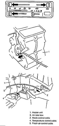

На сколько я понимаю схему печки... такого не может быть!
А вот если схему прочитал не правильно, то скорее всего соскочил поводок с одной из заслонок. Такое было на Витаре, но там дуло холодным в любом положении регулятора потоков.
Вообщем для начала можно заглянуть под торпеду на предмет обнаружения соскочивших поводков заслонок. Если ничего не найдете - в сервис, пусть разбираются.

Lady Schumacher написал(а):
А можно для чайников поподробнее куда именно заглядывать и на что это похоже? Ну хотя бы в 2-х словахЧешу репу.
Заглядывать нужно под панель приборов.
Там тросик тянет за рычажки. На рисунке п.п. 3-5.
Изучать все места их соединения с блоком печки на предмет "свободного болтания" ;)
Увы, Леха, может. У нас крана печки нет и температура в салоне регулируется степенью смешения горячего и холдного воздуха.С помощью заслонок. Если тяга соскочила, или покоробило саму заслонку, то холодный воздух легко дует в некое неперекрытое сопло. Такое у меня было. Не на Джимке, правда. Причем на стоящей машине в мороз в салоне африка, а на трассе таки нет. И чем быстрее едешь, тем холоднее становится. Искать, если не тяга, очень муторно и тесно.
Тимошь, согласно схеме, приведенной из Руководства по ремонту, заслонка, регулирующая температуру воздуха (смешивает забортный холодный с теплым от отопителя), находится до заслонок регулирующих напрвление потоков (стело, ноги...). Поэтому я не очень понимаю, как должны встать заслонки, что бы в лицо дуло теплом, а в ноги только холодом. Но все эти измышления основаны на анализе схемы...
