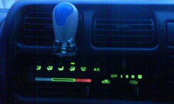

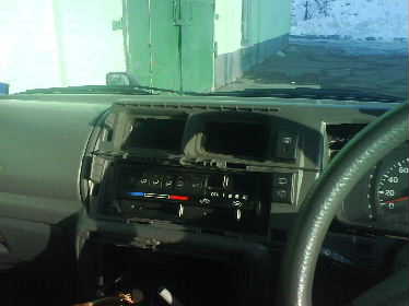

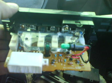

Ответ: Re: Про электровентилятор
ну сопственно снимаем
снят блок управления печки, и передняя панель снята, виден "кристал" подсветки управления температурой , режима вентилятора..
снимаем крышку "кнопок", и видим две лампочки, меняем их
итог:
Коллеги, подскажите подробнее, два шрупа над спидометром открутил, тяну, не тянется. Может поддеть где?
