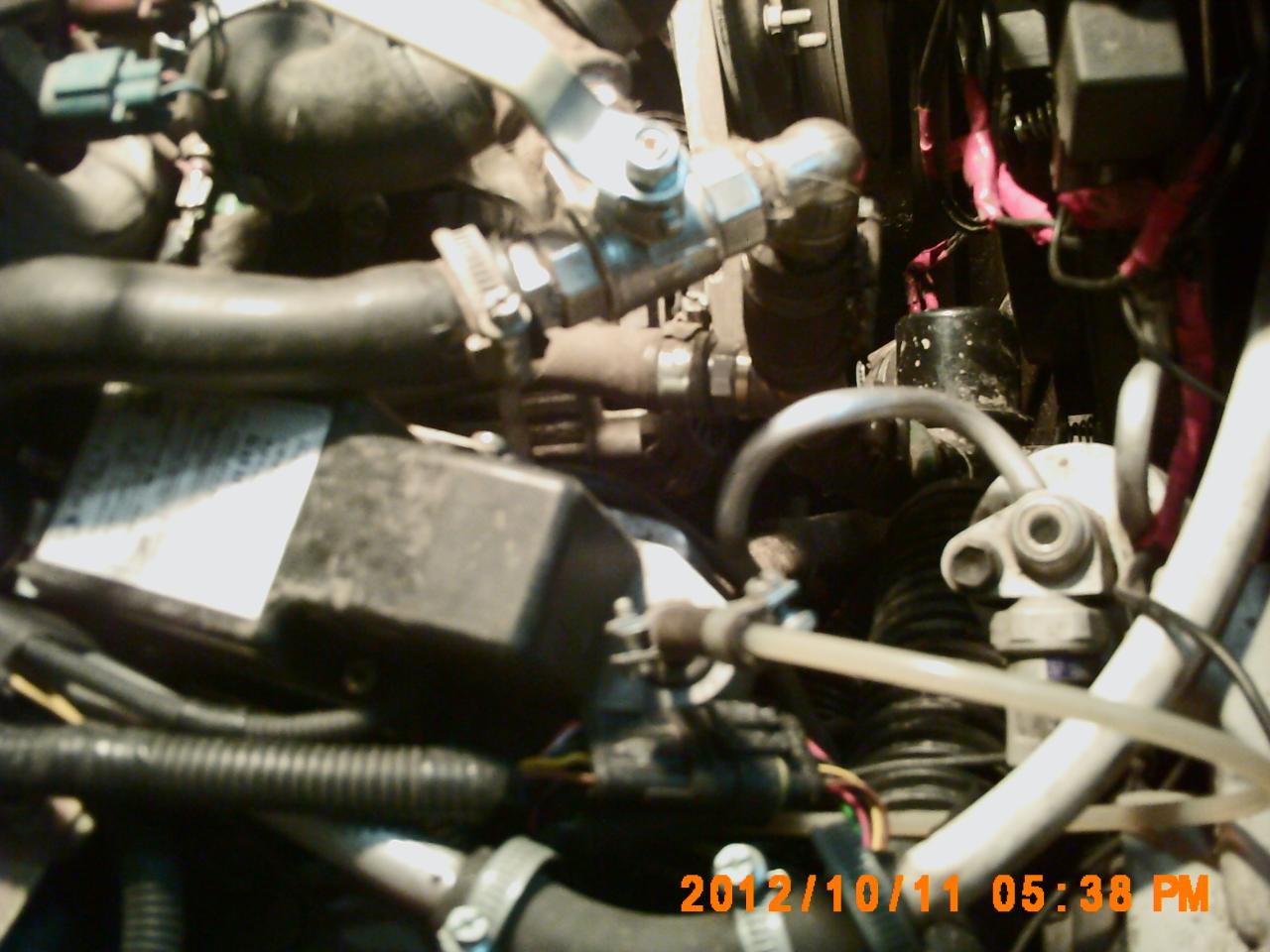

В каком месте мерять температуру двигателя? Можно в кратце описать процесс?!У меня на одном датчике температуры вообще провода нет (красный)(((

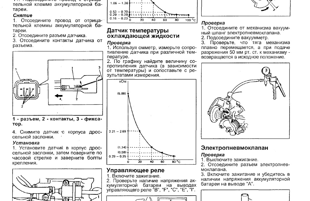

http://www.lghost.ru/lib/Escudo/kniga/091.jpg Вот про датчики нашел но какой из них какой не написано(((

У меня там где красной стрелкой на приборку датчик.
1-t воздуха
2- ОЖ для компа , вот его померяй на прогретом двигле.
Вот нарезал из книжке про обоих.

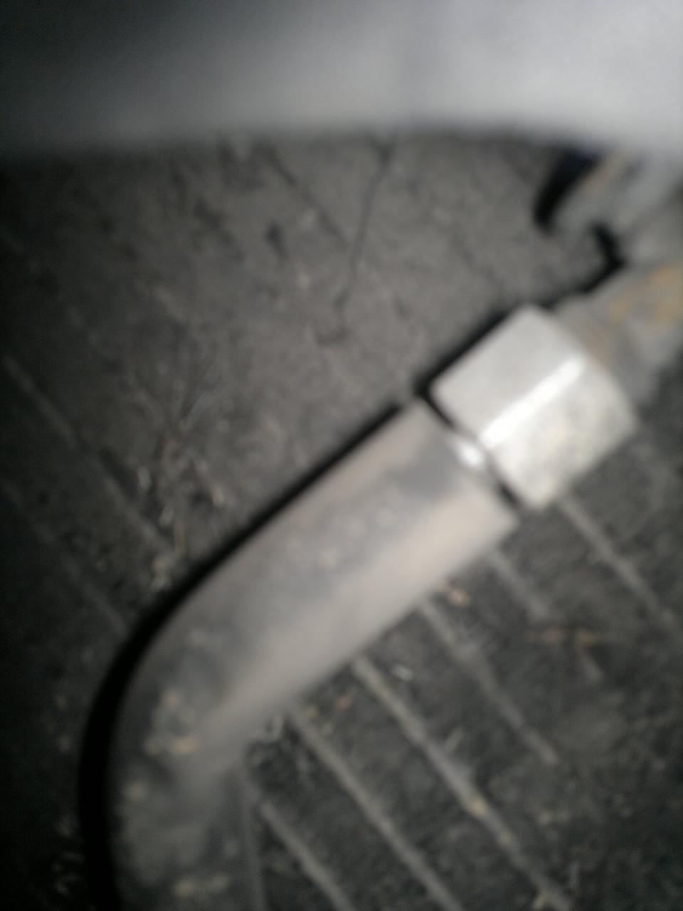

А отчего гофрошланг стоит???
individ
Понятия не имею) был куплен вместе с машиной) Универсальный наверное. На нем даже размер есть) Чуть позже поеду в гараж датчик кипятить, постараюсь сфоткать) А что тогда интересно у меня за датчик на который провод не идет?!.
А ОЕМ намбер на нем есть???

Еще сегодня заметил связь с педалью газа.когда на педальку резко нажимал стрелочка температуры бежала вниз. Поехал в гараж) Изучу шланг на наличие меток))) Хорошо что датчик для кондея значит не надо искать проводок идущий к нему)))

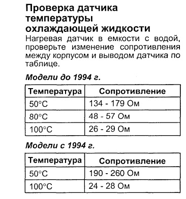

На шланге было когда то что-то написано но сейчас не разобрать единственное это цифры 300*28. Скинул с датчика клемму сопротивление 64 показал но температуру не хочет почему то прибор мерять (стрелка ровно в черной полоске на шкале (на панели приборов))((( Завел машину без датчика загорелся чек. Картонку снаружи ставить (от встречного потока воздуха закрывать) или с обоих сторон (от вентилятора тоже закрывать)?

ты наверно дащик с зеленой фишкой снял, он для мозгов, соотв получил чек...:)))

на стрелку идёт одноконтактный датчик, кондейный и стрелочный одинаковы по внешнему виду, а по типу могут быть разные....:)))

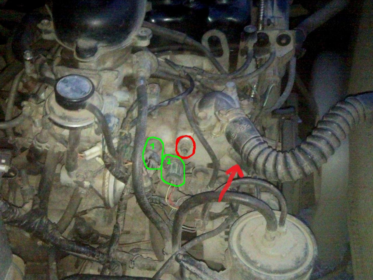

Обнаружил сегодня разрыв проводов. Первый кусок на фото второй кусок торчит из пучка проводов. Пробовал подключать через лампочку но эффекта не последовало. Что это?
Зеленым отмечен минус.
Ранее где то писал что заглушил ЕГР последнее время при разгоне был звук как будто чтото где то подсасывает.... ) Заменил кусок банки пивной куском резины маслостойкой звук исчез ( надеюсь что и этот момент принял участие в адском расходе топлива)

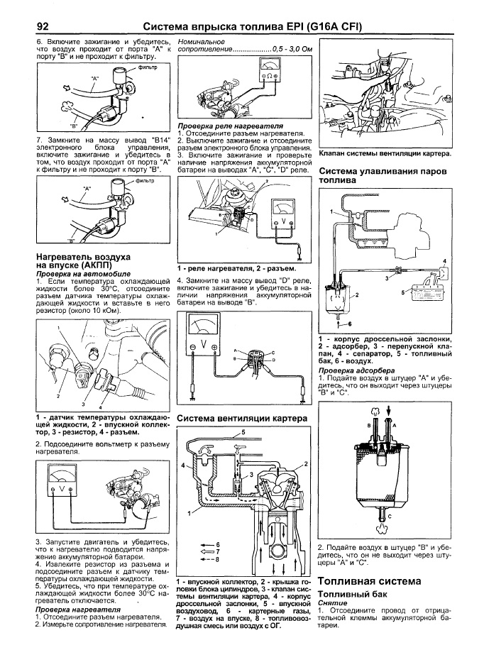

Кажись подогреватель воздуха АКПП . Вот в мануале про него сказанно , ищи где 12в в воздухе рядом болтается.

Второй конец сразу нашел по цвету (белый с синей полоской), Он заизолирован бывшим хозяином и уходит в пучек проводов. И нужен ли он вообще если у меня не АКПП?
