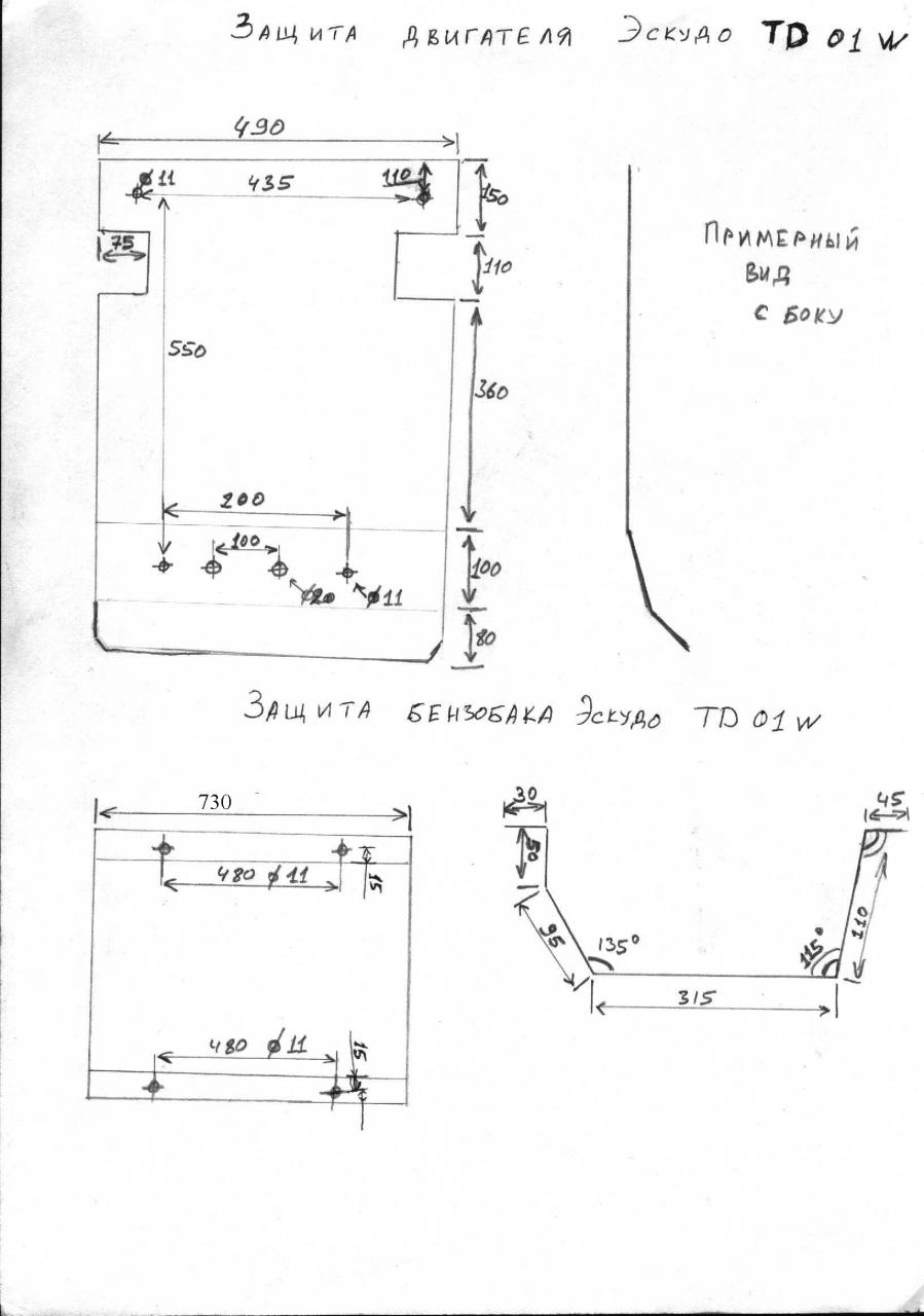

не знаю, я сам делал, из стального листа 5мм

Сколько примерно защита двигателя стоит не подскажете и существует ли она в продаже вообще? Барахолку полистал что-то не нашел ничего.
есть, заскочи в магазин запчастей и закажи
у меня вроде как Шериф называлась стоила около 2 тыс
немного доработал переднее крепление и поставил
Я купил защиту от девятки, подрезал ее маленько, да присандалил на родные крепления. Дешево и сердито получилось))) Спереди посадил на шпильки, но думаю можно что и покрепче придумать. Где-то в инете фотки по ее установке видел
