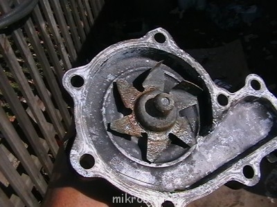

Кстати....если радик чистый, вой подшипника при нажатии на газ, и все выше сказанное.....я бы помпу проверил.
ачо её проверять, никачаит чоли, лапатки убижали??? если тока подшипнеги ахтунГ, ито качать буит...радиятр печки униво забит, снутря иле снаружи, ента уж пусть сам диагностирует...а так ента роды по тилепону...:)))
Буить! "Но только - тыхэсэнько, тыхэсэнько!(С):D
