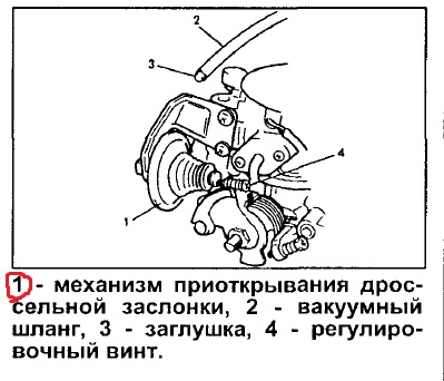

Уважаемые огласите весь список датчиков пожалуйста которые надо "пошевелить"))) За что отвечает сие земноводное?
Александр Mi
22 Сентябрь 2010
1,475
88
Минск
Suzuki Vitara 1991 G16A 8v
Ответ: зима в салоне
На заглушенном моторе приоткрывает ДЗ что бы ты мог завестись. Потом сжимается и заслонка упирается в болт ХХ . Когда на тапку жмешь - раскукоживается , что бы когда ты резко тапку бросишь , заслонка на лягуху плавно приземлилась и ты не заглох. т.е как бы дэмпфер ДЗ.
