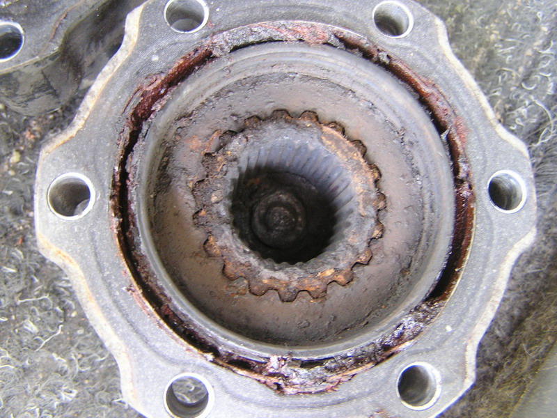

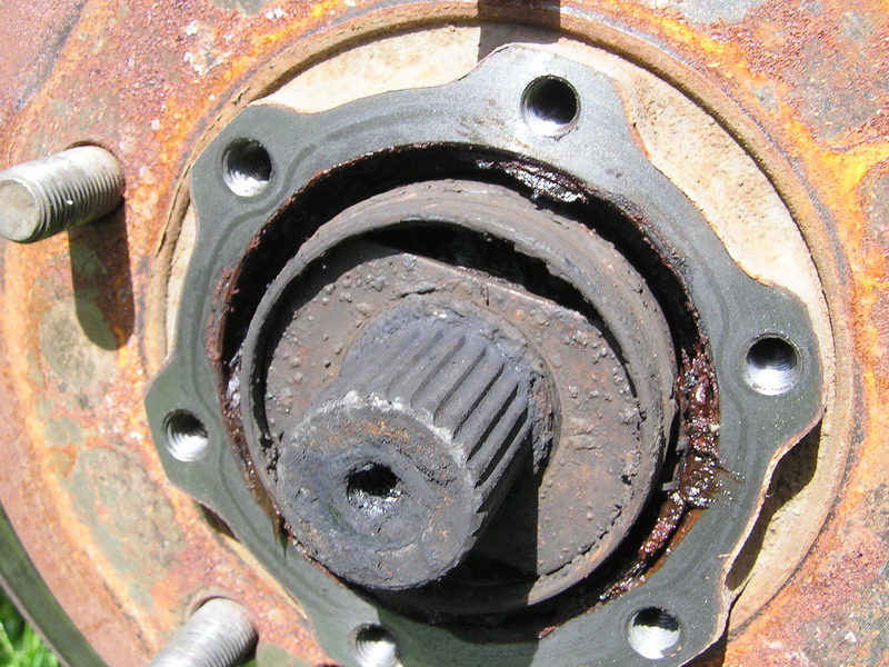

ну вот и я благодаря Илье сподвигся и снял хабы нах. один снял со свистом, второй еле отодрал. что я там увидел(см. фотки). вот такая беда. трубки проверил . вакуум идет и на вкл и на выкл 10 сек. как положено. на стремном хабе резинка цела. что это значит? что убито все внутри кулака (подшипники и тд) ибо люфт колеса есть? чем мне это сейчас грозит( не улетит ли колесо вперед машины на дороге?).
ilya@джимник
4,067
497
Енот
Re: не включается 4WD....
да, жесть батенька... Скорее всего мертвы^ и сальник хаба (несмотря то, что на вид "резинка цела"), и сальники внутри ступицы (при таком раскладе). Колесо не улетит, но переборка ступиц с заменой всех сальников и с чисткой внутренности кулака (там полно ржавчины и грязи), и с шлифивкой внешней поверзности - крайне рекомендована. Причем я бы не надеялся на возможность восстановления вакуумного подключения хабов, велика вероятность что сильно выработаны посадочные места вакуумных салтьников внутри ступицы. Go for manual, bro :)
ЗЫ Я планирую покупать в самое ближайшее время, пока выбираю. Хочу superwinch, но че-та меня на соседнем форуме отговаривают... Беспроигрышный вариант - хабы aisin от самурая (взять у green-а, но уж больно они негломурные за почти такую же цену как новые Superwinch или AVM.
