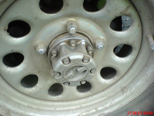

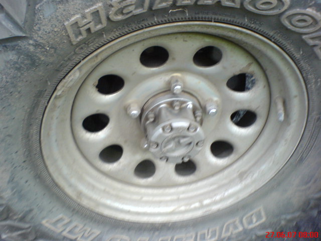

мдя. про сальники я так и подумал ,потому что снимал трубки и так сказать вдул. и дул как дышал. все сифонит в никуда.ilya@джимник написал(а):да, жесть батенька... Скорее всего мертвы^ и сальник хаба (несмотря то, что на вид "резинка цела"), и сальники внутри ступицы (при таком раскладе). Колесо не улетит, но переборка ступиц с заменой всех сальников и с чисткой внутренности кулака (там полно ржавчины и грязи), и с шлифивкой внешней поверзности - крайне рекомендована. Причем я бы не надеялся на возможность восстановления вакуумного подключения хабов, велика вероятность что сильно выработаны посадочные места вакуумных салтьников внутри ступицы. Go for manual, bro![]()
ЗЫ Я планирую покупать в самое ближайшее время, пока выбираю. Хочу superwinch, но че-та меня на соседнем форуме отговаривают... Беспроигрышный вариант - хабы aisin от самурая (взять у green-а, но уж больно они негломурные за почти такую же цену как новые Superwinch или AVM.
