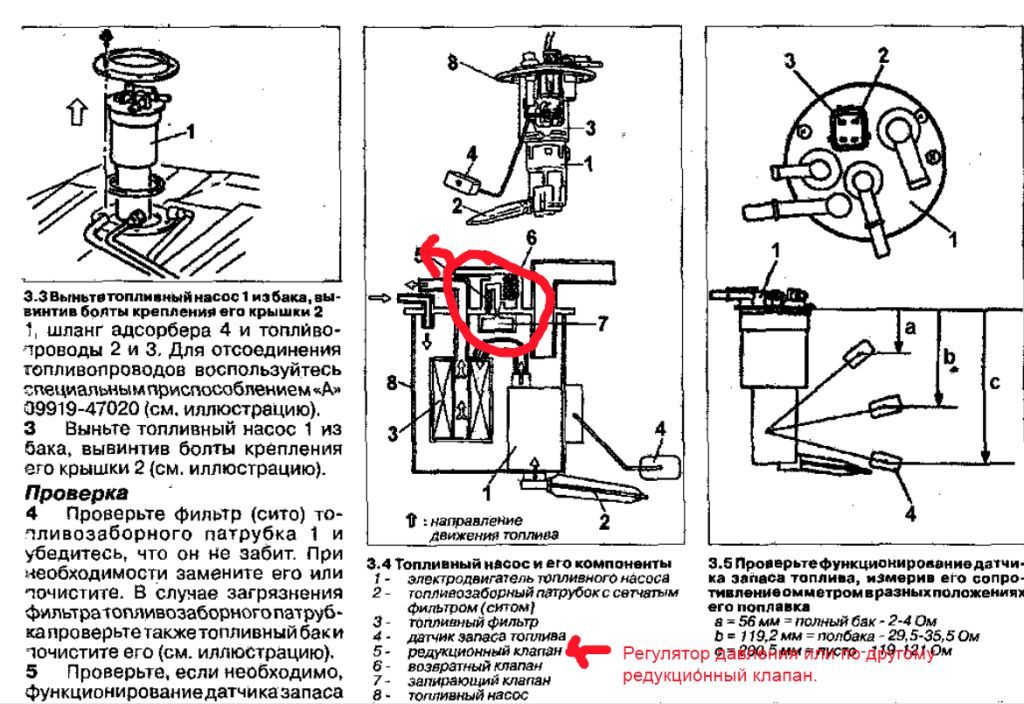

Не факт что сам бензонасос, в блоке насоса еще регулятор давления топлива стоит, он должен поддерживать давление в топливной магистрали примерно 3,8 кг\см2, я прошлой зимой трахался с этим насосом, поставил Бошевский, подходит от инжекторных "ТАЗиков", цена вопроса где то рублей от 700 до 1200, в зависимости от наглости продавца, правда парни с СТО сказали что как то видели китайский БОш за 400р.
С регулятором сложнее, он собака дорогой, я вылечил его так, накачал компрессором в рессивер 15 кг/см2, и продул под таким давлением регулятор, сейчас держит 3,2-3,5, и я успокоился, а еще в блоке насоса есть такая одноразовая штука как топливный фильтр, я его тоже вырезал болгаркой, модифицыровав всю конструкцию, фильтр сейчас на моем вагоне стоит в моторном отсеке.
Насос поменяла, подошел какой-то за 780 руб HI-Drive. Фильтр вырезали -стенку запаяли спецы по пайке бамперов. Фильтр-бочонок поставили в моторном отсеке. Помучились со шлангами, подсовывают всякую дрянь. Итого. 780-насос, 120-фильтр, 200 шланг, 500-ремонтеру, пайщикам-250 руб в виде коробки конфет и шоколадки, и копейки на хомуты. Все вместе: около 1900, вместо 20000 с лишним тыс.руб. Собрала все пакостные слова, которые только узнала в этой жизни. Это же надо такой геморрой устроить для замены фильтра. Японцы делают машину на выброс через 5 лет, типа ничего менять не придется. Это же изощренное издевательство, чтобы поменять фильтр надо полмашины разобрать. Кстати, люк в днище моей машинки мой друг категорически отказался делать. Сказал, что такое железо кромсать и портить не будет ни при каких обстоятельствах. Лучше бак снимет. Но вопрос вот в чем: Где там этот регулятор давления в этом насосе- пауке я так и не поняла. И еще после того,как погазовали, пошел конденсат из глушителя, машинка постояла ночь, а сейчас в нем ( в глушителе) что-то мерзко постукивает.

Насос поменяла, подошел какой-то за 780 руб HI-Drive. Фильтр вырезали -стенку запаяли спецы по пайке бамперов. ]Где там этот регулятор давления в этом насосе- пауке я так и не поняла..
Я тоже пробовал стенку так же запаивать с армированием сеткой, но увы вырвало.
Ловите фото регулятора конечно на вашем авто насос уже перебран, просто для того чтоб знали где он есть.
Огромное спасибо за информацию. Судя по этому рисунку и исходя из принципа работы редукционного клапана (при условии, что сам насос дает не более 3,5 атм), в данном случае редукционный клапан может работать только на сброс давления. Тем самым, если измерить давление в топливной системе и оно будет около 3,5, то насчет этого клапана не стоит заморачиваться.

Возможно только при остановке насоса будет происходить сброс топлива обратно. Тогда будут проблемы за запуском двигателя. Какая бяка..
gjman
28 Май 2007
318
Чайковский
Suzuki Wagon R+,1999,Пр.руль, Литровый мотор,АКПП, 16 кл.
Ответ: Двигатель не тянет коробку. Есть ли смысл в этом утверждении?
В чем и дело что насос дает больше чем 3,5,я измерял напрямую от насоса ( без клапана), б\у насос давит около 6 кг\см2, новый насос я думаю давит еще больше.
Не будет никакого сброса и проблем тоже , насос при повороте ключа буквально за пару секунд создаёт необходимое давление в рампе .
