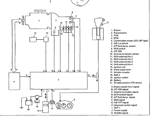

Вот смотри. На машинке плохо работал топливный насос, давление на топливной рампе было ниже, чем 1,8, но машинка ехала, как-то. А если бы давление было, как положено по букварю. Машинка бы тоже ехала. А ЭБУ двигателя программно в обоих случаях одинаково работает? В смысле он не пытается (в программном смысле) подстроиться под качество смеси и т.п. А ЭБУ двигателя связан с ЭБУ коробки. На моей машинке мне помнится сигналы от датчиков на коробе идут параллельно на ЭБУ двигателя или двигателя на ЭБУ коробки (где-то я даже схему выкладывала), вспоминать сейчас лень где. ...Корпус насоса отремонтировали, теперь даже после простоя насос не включается, нет смысла подпитывать систему, обороты перестали плавать, двигатель ровно работает, тянет лучше... и тормоза даже совсем другие стали, а то как сопля педаль была...Я уверена, что и пинки меньше станут, уже ощущается, потому что нет провалов в работе двигателя. Я считаю, что эти два агрегата друг от друга очень зависят.[DOUBLEPOST=1524154989,1524154957][/DOUBLEPOST]Это просто очевидно.

Вот схема. Сигнал по каналу "к" от датчика ПДЗ идет на мозг коробки через мозг двигателя. Допустим заслонка открыта полностью, а двигатель на больших оборотах не тянет (я думаю это не надо объяснять, да?) т.е. не "докручивает" коробку, а мозг коробки видит, что заслонка полностью открыта и соответсвенно управляет коробкой.. Дальше надо пытаться объяснить? Автор просто выразился доступными словами. Вот и все. А ты зацепился..
Правильно думаешь, не надо объяснять чего сама не понимаешь.
Достаточно. Побереги силы для другого.

Я тебе выше объяснила. См. схему. Как еще объяснить?
И чё там на твоей схеме видно когда докручивает а когда нет ? Или может на ней видно как тянет и как не тянет ?[DOUBLEPOST=1524162943,1524162632][/DOUBLEPOST]
