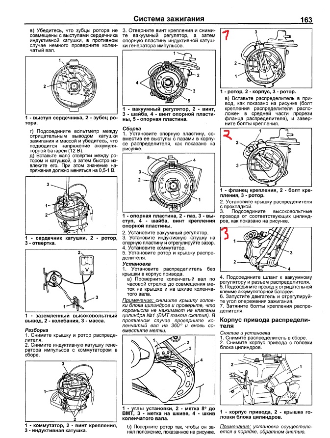

Вот.
Берешь трамблер в руки как на 1 , втыкаешь , он на шестерне проварачивается и становится в позу 2 , провода - 3

Вот просто великолепно сфотанно в буржуйсуом мануале как трамблер должен стоять - бегунок смотрит на рег. болт.
И тема замены сальников раскрыта.
После всех манипуляций нужно скидывать клему с аккума , что бы ЕБУ память сбросить. А с оборотами у тебя беда никак не связанная с УЗО , это изменился состав смеси .
Вспомнил , у тебя раньше крышка трамблера вверх ногами была , 1и4 цилиндр . Сделай все как как в мануале.

Вот и нет . Вытаскиваешь трамблер , пофиг куда бегунок ( если 1я картинка не совпадает) , сделай так что бы когда трамблер вставишь на место бегунок повернулся и смотрел на болт рег. И сам корпус потом довернешь , что бы регулировочный болт оказался посередине паза. Провода воткни как на картинке. И не обращай внимание что на картинке вакуумный опережатель.
вот, праильно...а униво видать в процессе установки по шестерне бегунок "съезжает", в итоге позднее или раннее зажигание.
