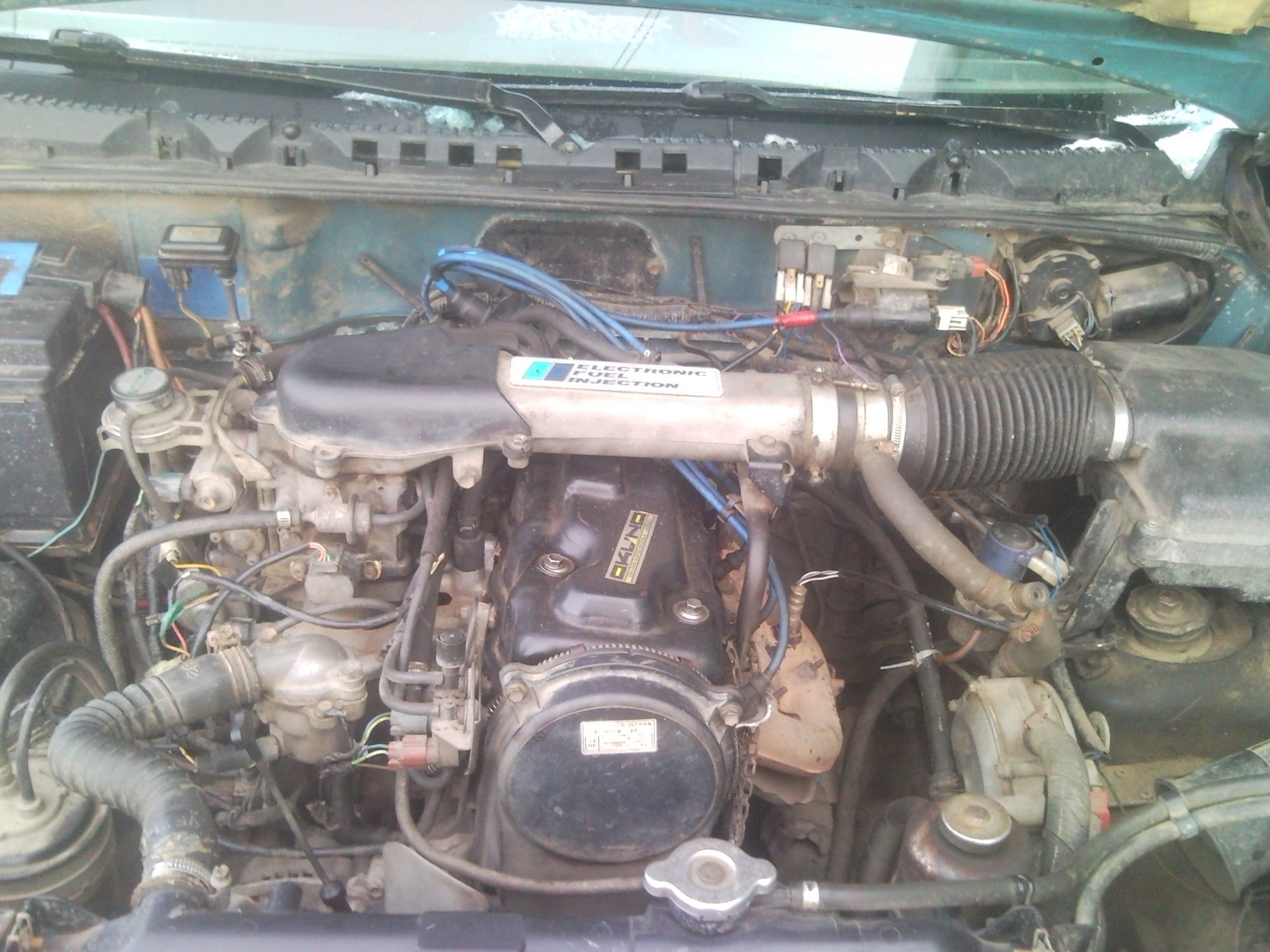

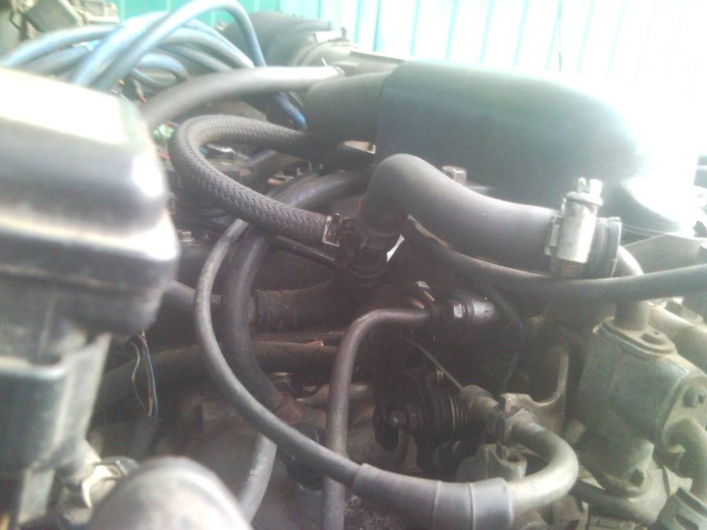

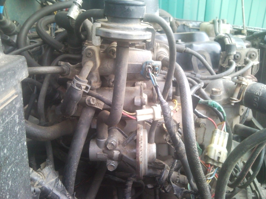

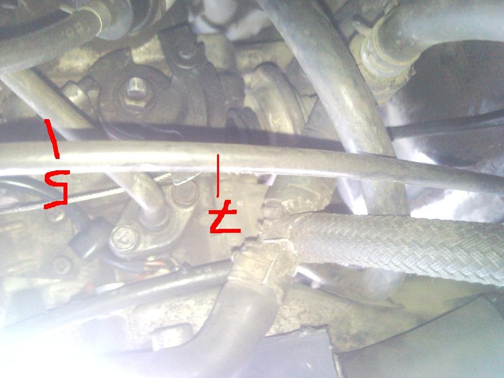

Господа товарищи. Давайте я завтра зафотографирую моновпрыск с 4 сторон. И вы пользуясь личным опытом расскажите что регулирует каждый винтик))) А то единого мнения нет(((
Давай фотай , и побольше .

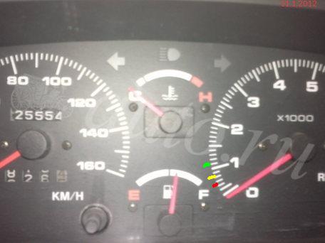

1111.JPG Зеленый-прогревочные (холодный двигатель с утра завел держится на 1400 минуту падает до зеленой метки, проезжаю 2 перекрестка и 850 оборотов (температурная стрелка как на фото), еще 2 перекрестка и температура ползет верх. Раньше до работы доезжал и она чуть шелохнулась.
жёлтый-850 как положено
красный- на прогретой машине покатался, заглушил на 5 минут завожу и вижу такую картину(причем работает устойчиво, ровно, только ручка КПП покачивается) этот эффект исчезает всегда поразному, то после перегазовки, то после некоторго времени. Мне кажется это как раз связано с электронным клапаном который стрекочет. Читал что он "поддает газку" при нагрузках.

Все не так ...... Газку он поддает . Понятие "газку" - топливовоздушной смеси в обход ДЗ , что бы ты не заглох при нагрузках по электросети и при повороте руля. Ручка КПП покачивается , когда покачивается дрыгатель , а покачивается он от того что либо нет искры либо ему мало топлива(много воздуха) и он хочет заглохнуть . Если бы это был карбюратор он бы заглох , а тут комп ему не дает. Надо разбираться... без 0.5 не разберешься....
Красная черточка - 600(650) оборотов.

Все не так ...... Газку он поддает . Понятие "газку" - топливовоздушной смеси в обход ДЗ , что бы ты не заглох при нагрузках по электросети и при повороте руля. Ручка КПП покачивается , когда покачивается дрыгатель , а покачивается он от того что либо нет искры либо ему мало топлива(много воздуха) и он хочет заглохнуть . Если бы это был карбюратор он бы заглох , а тут комп ему не дает. Надо разбираться... без 0.5 не разберешься.... Красная черточка - 600(650) оборотов.
Разъяснил) Спасибо. На ГУр провода у меня не идет. Соответственно он не влияет. Только на нагрузку от электросети реагирует. Предпочитаю 1.0 апельсинового)))

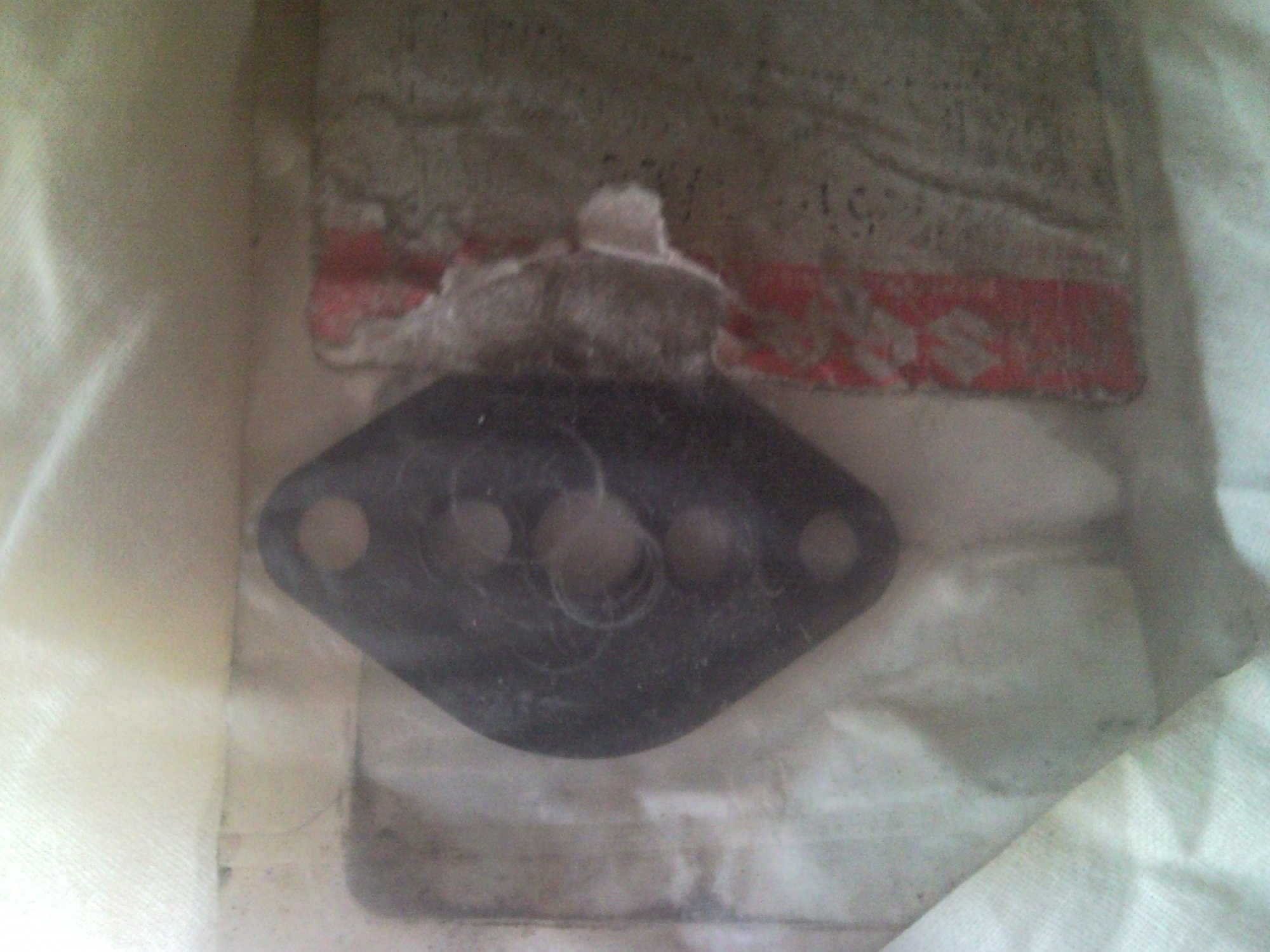

вместе с машиной досталась мне прокладка из под этого клапана. с тремя дырочками. Наверное не зря ее старый хозяин покупал. Надо бы вскрыть наверное его)))

Красный это 650.
Думаю что это именно из-за клапана ХХ. Раз стрекочет - мыть. И обороты волшебным образом устаканяться. Подклинивает наверное. А вообще у мну все так как ты расписал. Кроме падения до 650. Вернее иногда падение до 500. Газку дашь (причем только на стоячей машине) обороты возвращаются в норму. А в езде не возвращаются. ХЗ. Буду ремень ГРМ менять - все почищу. Ранее просто пропрыскав не снимая клапан карбклинкером сей трабл ушел на пол-года.
Да известная трабла, со временем из трех - одно овальное:).
