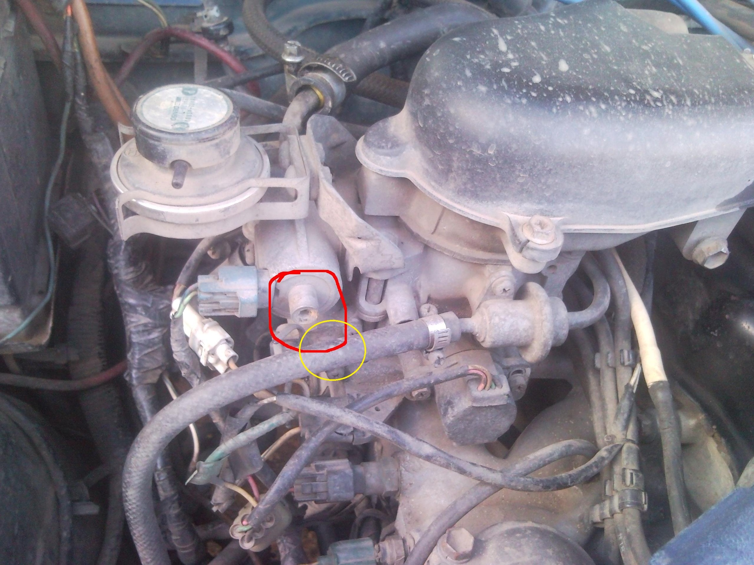

Кострома
Съездил к чудо мастеру. Настроил мне механизм приоткрытия дросельной заслонки (снимаешь шланг должно быть 1700-1800 оборотов у меня было 2200). и покрутил винт. Настроил обороты им. В прошлый раз крутили шестигранник левее который. Что это за винт? SNC001580001.JPG Сказал что расход теперь уменьшится)))
