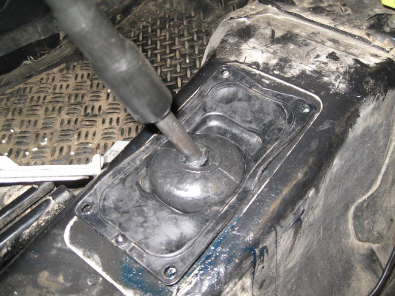

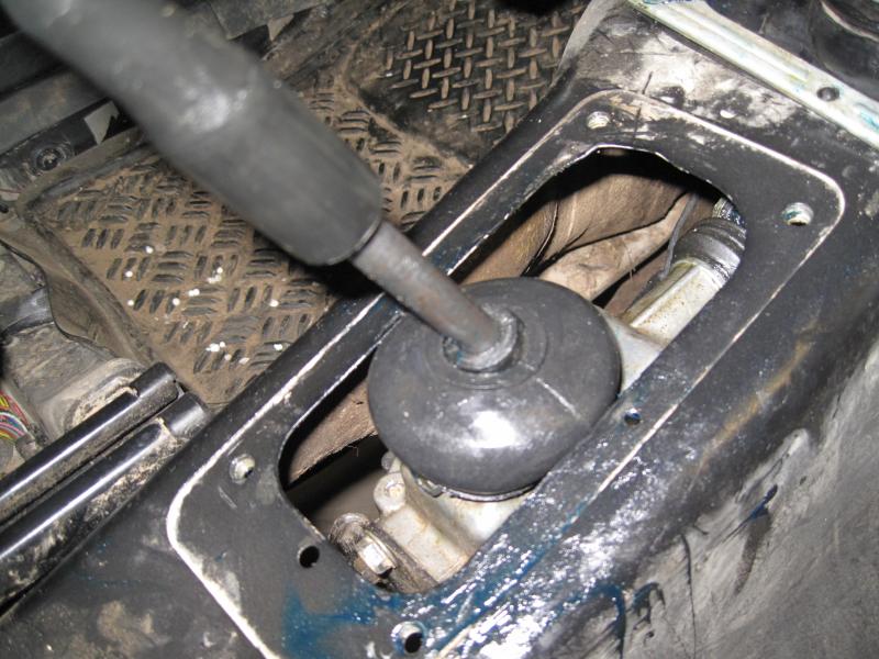

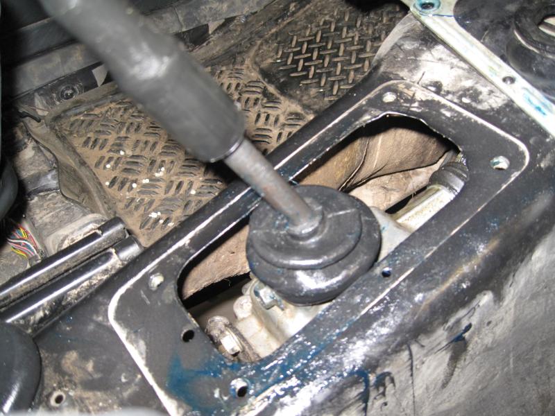

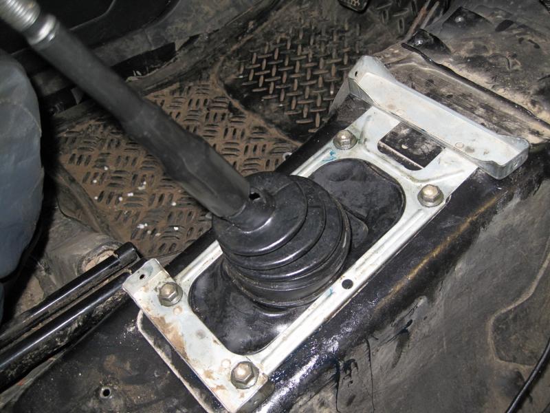

Дык, коль речь зашла о внедорожной подготовке жимников, так вспомнился ещё один момент, достаточно актуальный для тех, кто лазает в жижу.
Речь идёт о затекании жижи в консоль управления МКПП, уплотнение там говённое, очень быстро умирают подшипники тяги и шар кулисы. желательно набить всё это хозяйство консистентной смазкой. А чехлы заменить, с умом.
1. ставится резинка от жигулей, кажется, от КПП
2. поверх неё надевается резинка от рулевого наконечника ЗИЛ 130
3. стандартная резинка
4. родная резинка и прижимная пластина
5.ну и так это выглядит в сборе

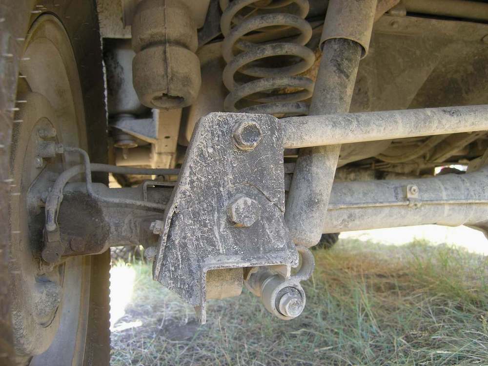

4 пункт "регулируемые панары", скорее нужна передняя регулируемая панара, с китом задней панары т.е. надставки под крепление не обязательно заднюю панару делать регулируемой.
5 пункт резка арок не обязательна при условии дорейстайлингового переднего бампера и ширины 29 резины не более 215 мм.
Кит совместит паралель панары мосту, но не уберёт смещение моста в сторону, для этого удлинняют панары. У меня кит стоит, но когда смотришь на машину спереди или сзади, видно, что мосты смещены. Не есть гуд для сайлентов в рычагах.
У меня резина как раз 215мм и лифт 10см - тёрло и сейчас в определённых условиях цепляет где-то, но не критично
нука поподробнее а еще лучше нарисуй

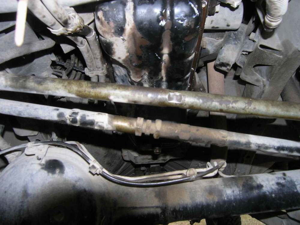

Не надо панары удлинять - зачем увеличивать амплитуду боковго смещения моста? И регулируемые они тоже не нужны - это лишняя точка отказа. Надо правильно пренести точки крепления панары - так чтоб мост стоял нормально, без смещения в бок.
Forg
1 Август 2008
857
121
г.Якутск
Toyota Corolla 89г.в. :)
Ответ: Внедорожная подготовка Jimny
Согласен, заднюю панару удлинять не нужно, важно сделать правильную надставку, чтобы о смещении моста небыло речи, у меня она колхозная см. фото http://www.suzuki-club.ru/forum/attachment.php?attachmentid=19472&d=1279759032
Переднюю делать регулируемую все же придется, если не хочется возиться с удлинением рулевой сошки и креплением передней панары, рулевая тяга и панара передняя должны быть параллельны! Не забывайте об этом. см фото http://www.suzuki-club.ru/forum/attachment.php?attachmentid=19474&d=1279759032
регулировочные муфты схождения колес взяты от ВАЗ 11 и 9 модели
