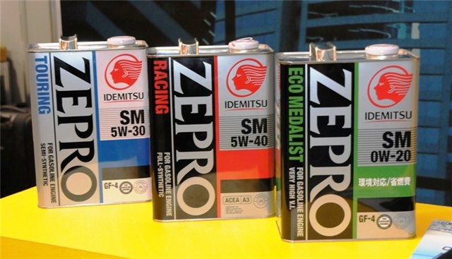

Мне предложили на пробу вот такое масло. Моторное масло IDEMITSU ZEPRO *TOURING* SM/GF-4 5W-30 Применение
(1) Высококачественное моторное масло IDEMITSU ZEPRO *TOURING* 5W-30 для 4-тактных бензиновых двигателей с улучшенными экологическими характеристиками
(2) Рекомендуется для широкого диапазона автомобилей от последних экологичных моделей до автомобилей с турбонаддувом. Масло отлично подходит для двигателей с увеличенным интервалом замены масла.2. Информация
(1) В производстве продукта используются базовые масла глубокого гидрокрекинга и каталитической депарафинизации. Основные рабочие характеристики моторного масла, включая устойчивость к окислению, противоизносные свойства и т.д., существенно улучшаются при использовании этого базового масла.
(2) Это масло схоже по характеристикам с маслами, основанными на полиальфаолефиновых базах как по индексу вязкости так и по рабочим характеристикам в условиях низких температур за счёт использования базовых основ глубокого гидрокрекинга и каталитической депарафинизации.
(3) Моторное масло для двигателей с уменьшенным расходом топлива с улучшенными эксплуатационными характеристиками, основанное на комбинации присадок по фирменной технологии компании Idemitsu.
3. Характеристики
(1) Основанное на базовом масле глубокого гидрокрекинга, это масло демонстрирует стабильно-высокие эксплуатационные характеристики в условиях от сверхнизких до высоких температур.
(2) Благодаря использованию комбинации присадок по фирменной технологии компании Idemitsu, это масло существенно уменьшает трение и предотвращает износ деталей двигателей.
(3) API SM ILSAC GF-4
(4) Вязкость SAE: 5W-30
- обеспечивает высокий уровень показателя текучести при холодном запуске двигателя в условиях сверхнизких температур, благодаря чему происходит быстрая подача масла во все узлы двигателя.
- обеспечивает устойчивую масляную плёнку и предохраняет двигатель даже в условиях повышенных температур и критических нагрузок. Есть отзывы: http://www.civic-russia.ru/forum/index.php?/topic/8199-отзыв-о-масле-idemitsu/page__p__214828. Стоимость около 1500 руб.
Вот это, кстати, напрягает.
