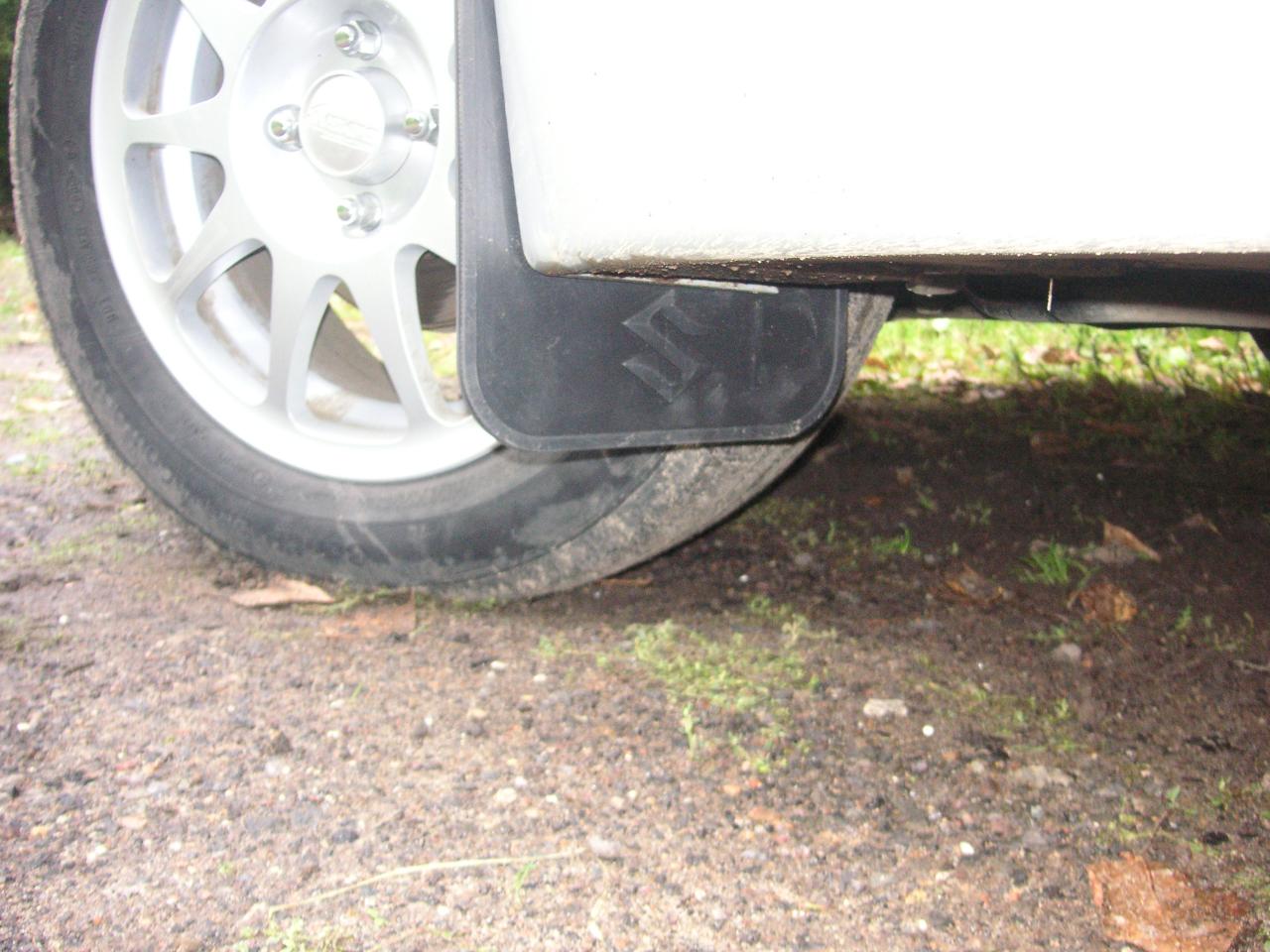

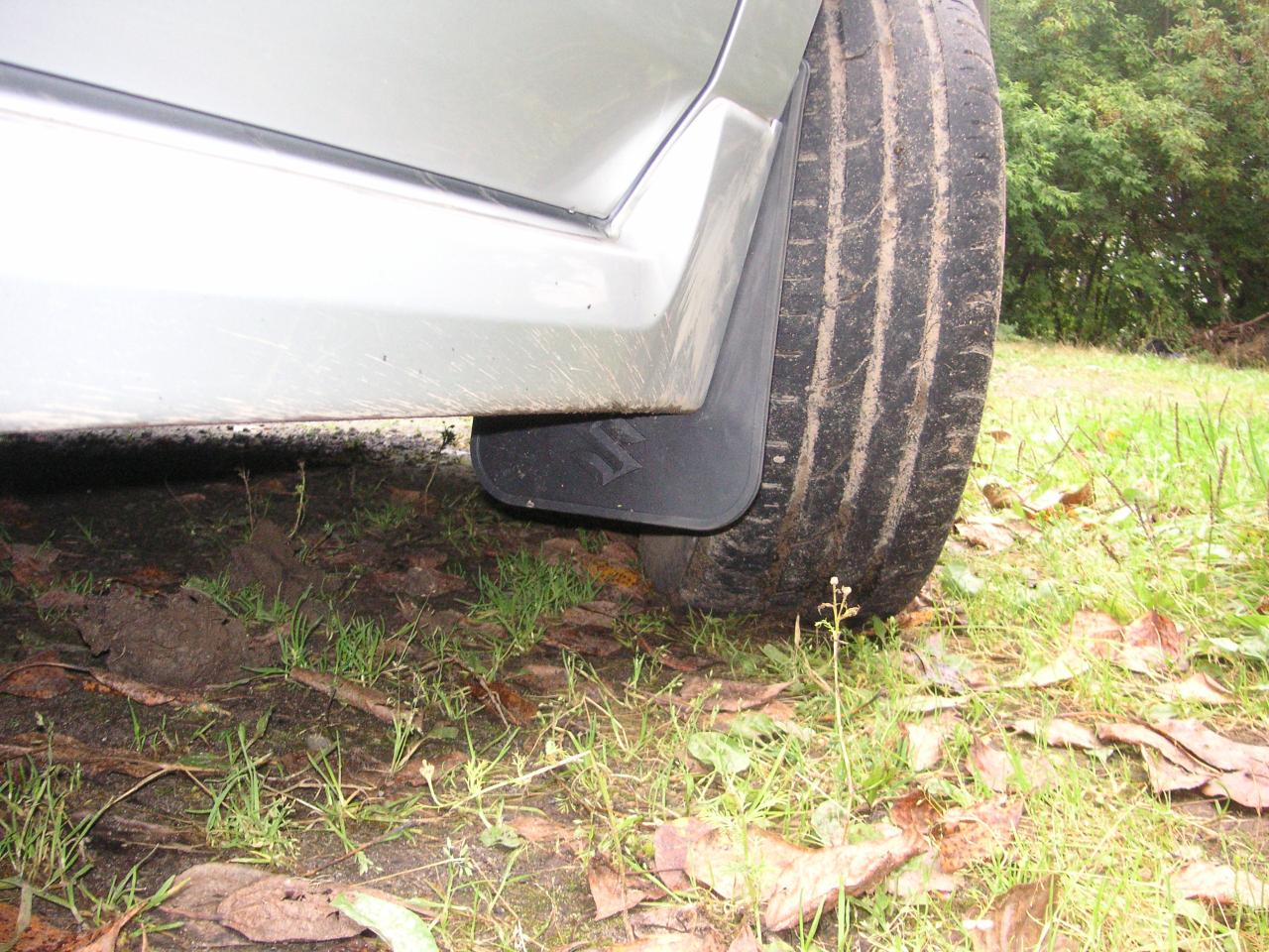

Ответ: Брызговики на Лиану.

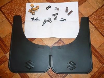

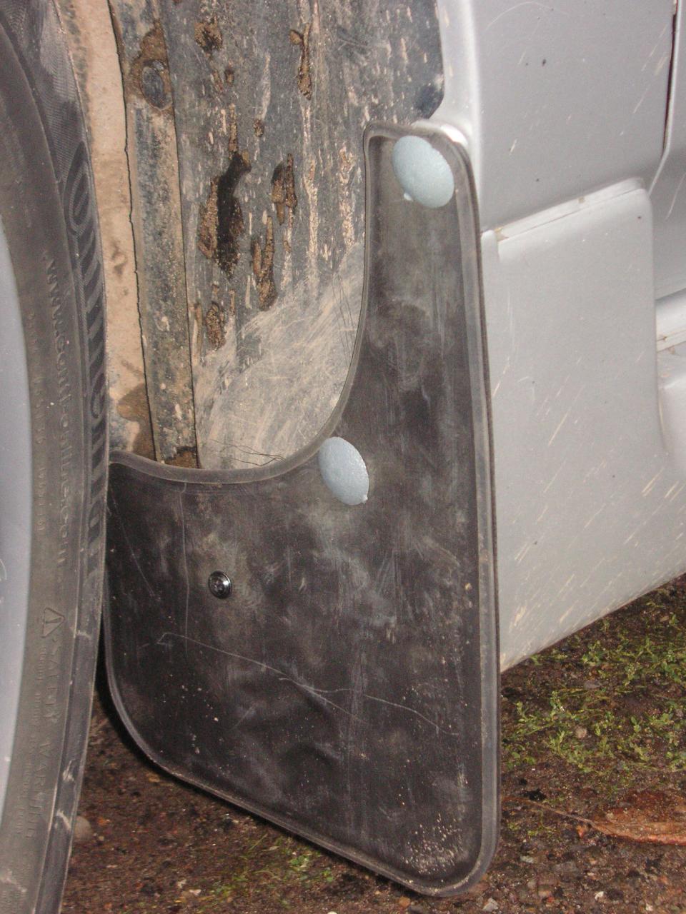

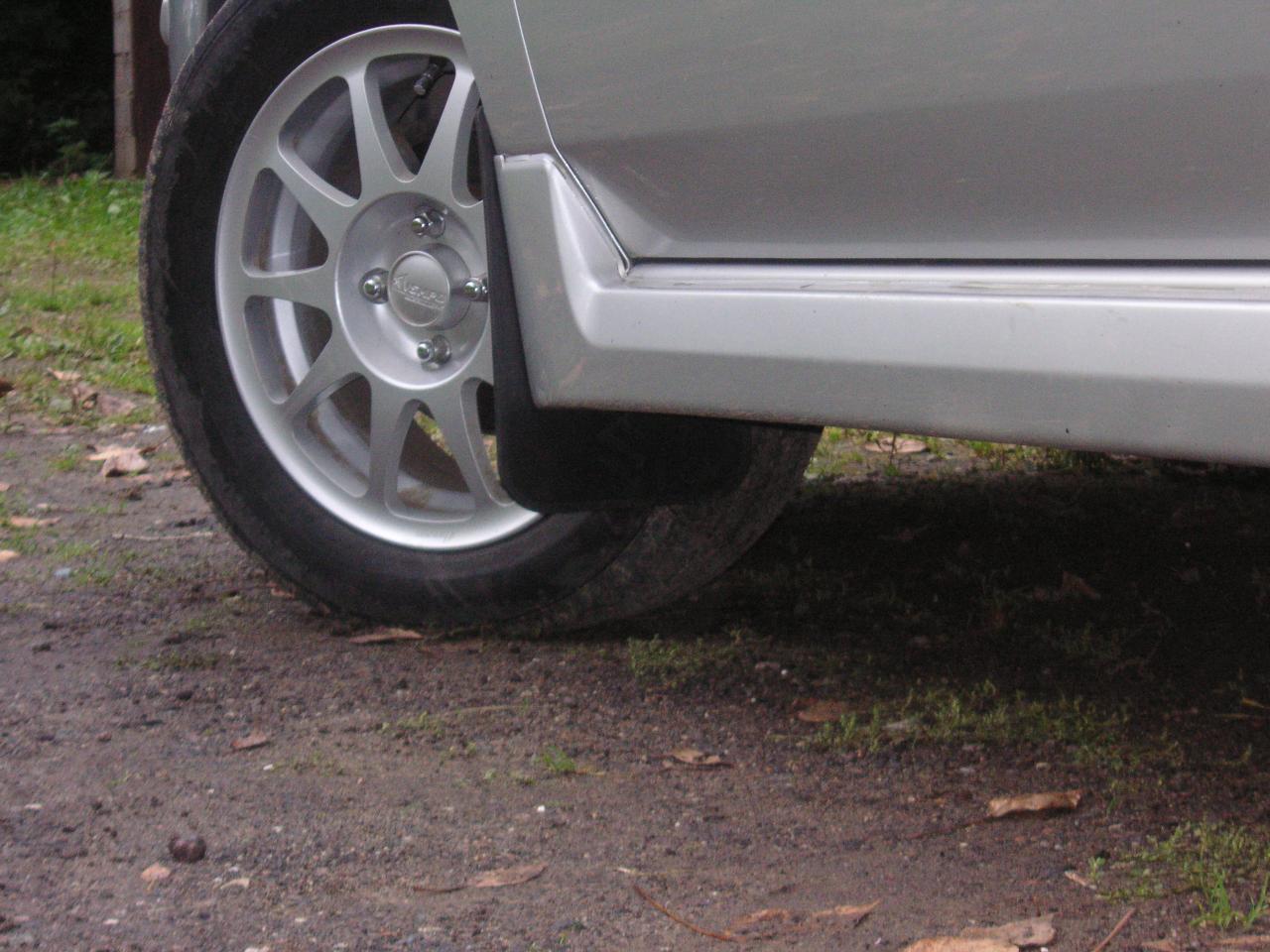

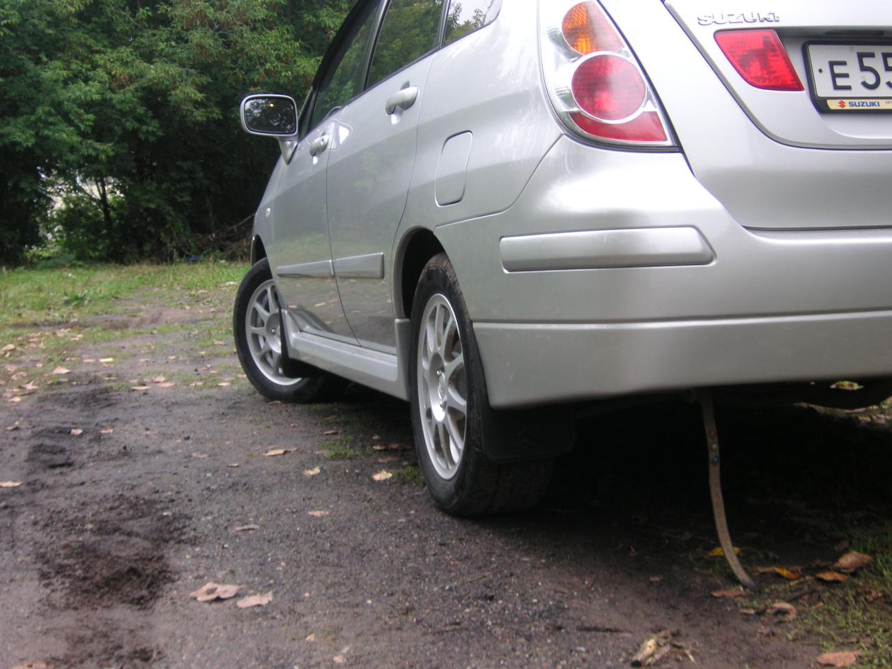

ну вот и спереди такие же повесил NPL-Br-85-11
вместо родных пистонов использовал,
пардон, "Пистон обшивки ГАЗель двойной" (мама черная, папа серый) по 1р60коп штука - колхоз конечно ...

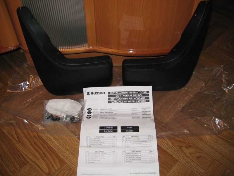

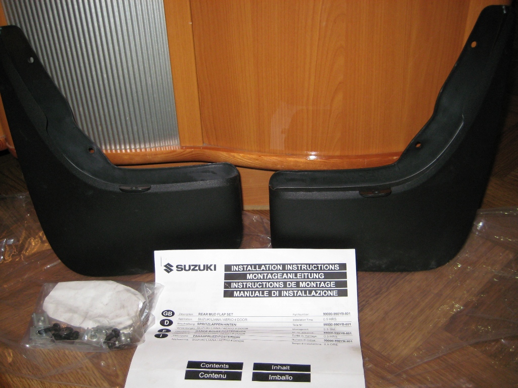

Задние брызговики оригинальные (99000-990YB-801) если кому то понадобятся - вышлю.
Подходят на некий полукруглый бампер - мне не подошли.

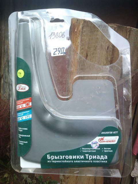

Купил простые универсальные брызговики
Буду ставить скоро при замене летних шин на зимние,на ощупь как жесткая резина,гнется.По цвету к машине подходит -

пробуйте, может и выйдет
а то я два вида универсальных купил - ни на перед ни назад нормально не подходят - топорщатся во все стороны и кругом щели

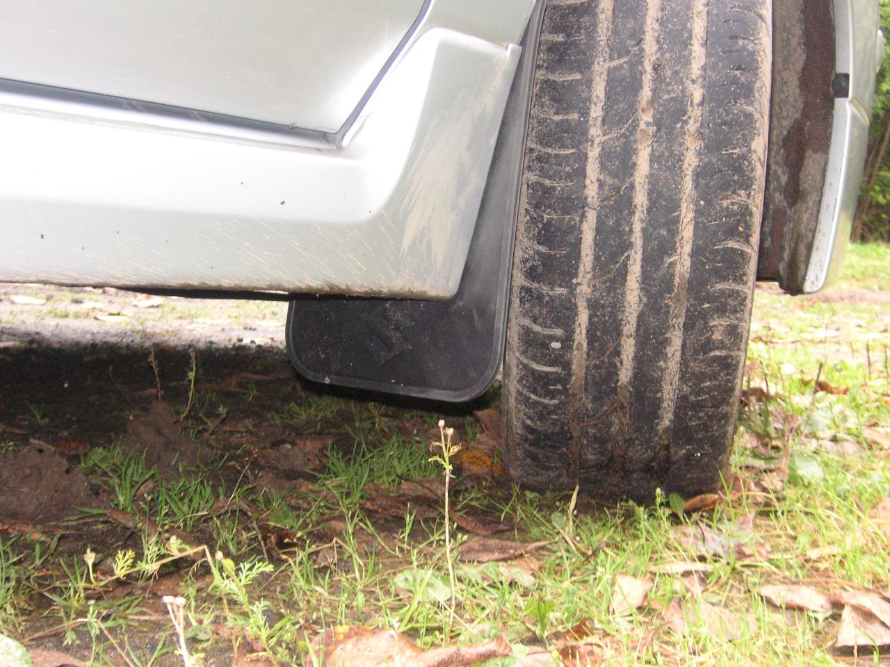

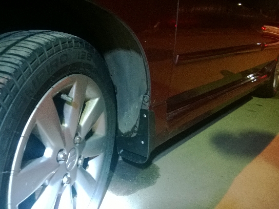

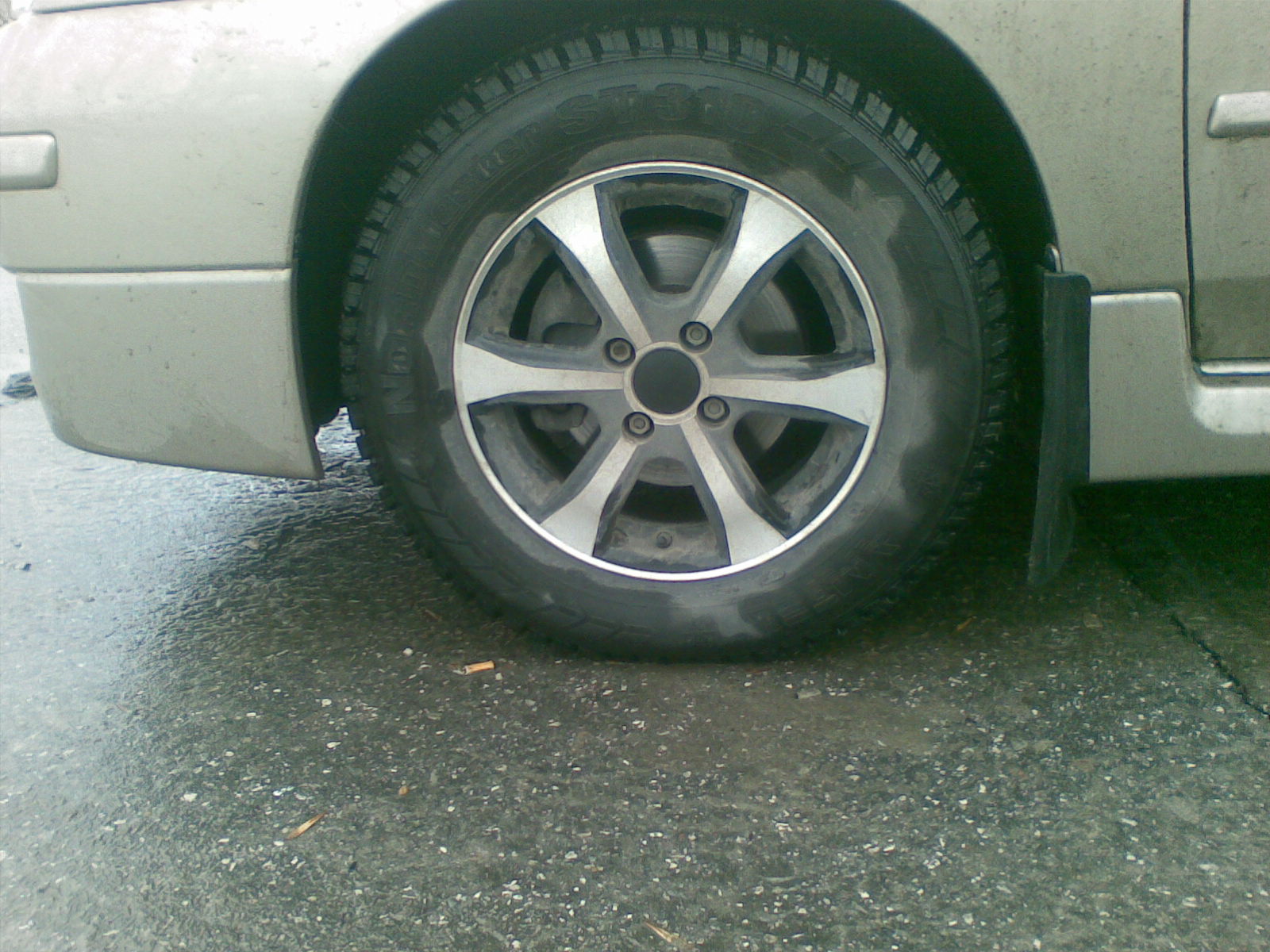

Вот как я поступил.
Стояли спереди и сзади оригинальные брызговики.
Недавно оторвал с левой стороны брызговик с порогом (заезжал задом на бардюр). Т.к в сервисе их вешают на саморезы в порог и крыло. Сразу выкинул их. Порог починил POXIPOL-ом.
На днях нашел на балконе брызговики от ВАЗ 2109.
Поставить их сразу не получиться т.к там идет бортик по всей длине - я его срезал канцелярским ножом.
Далее купил пистоны крепления обшивки салона ГАЗЕЛЬ - они просто идеальны по размеру и длине (правда очень дефицитные - объездил магазинов 5). Нашел во втором магазе, которы занимается з/ч на газели. Цена - 2р за 1шт (Купил сразу 10). Родные уже не подойдут - т.к короткие.
Наметил отверстия и сделал их подручным инструментом. Далее еще по 1 саморезу в старую дырку в пороге.
Сам брызговик теперь весит высоко (родной терся об асфальт при волнах на дороге).
Сфоткал на сотовый (сделаю фото потом нормальные).
Цена вопроса - рублей 100 вместе с брызговиками (не думаю что они стоят дороже 50-60р). Делов на 10 минут.
Хотел вообще передние брызговики не ставить, но когда дождь и грязь - вся машина (двери) грязные.

да пистоны газелевские отлично подходят для крепления взамен штатных
особенно на серебристые машины с серыми брызговиками ;)
PS еще бы посмотреть на подробные фото установленных универсальных Триада из #99

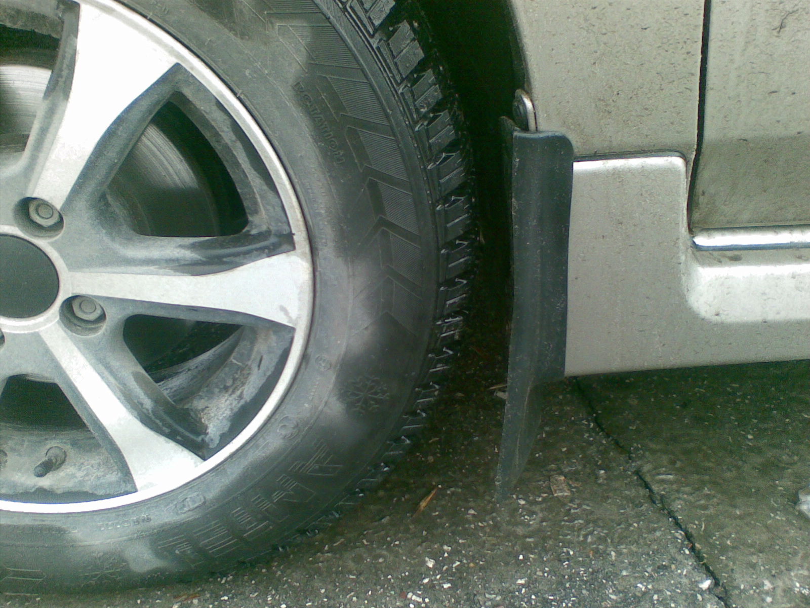

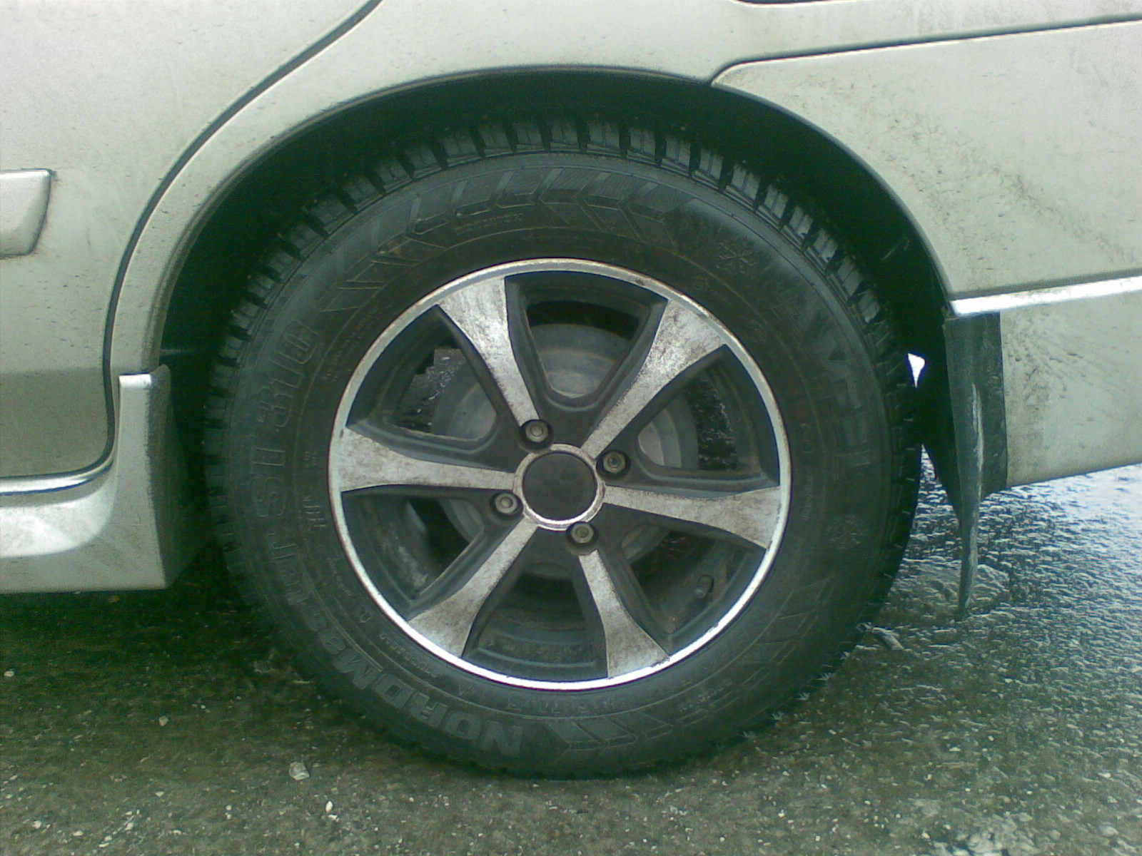

Ответ: Брызговики на лиану

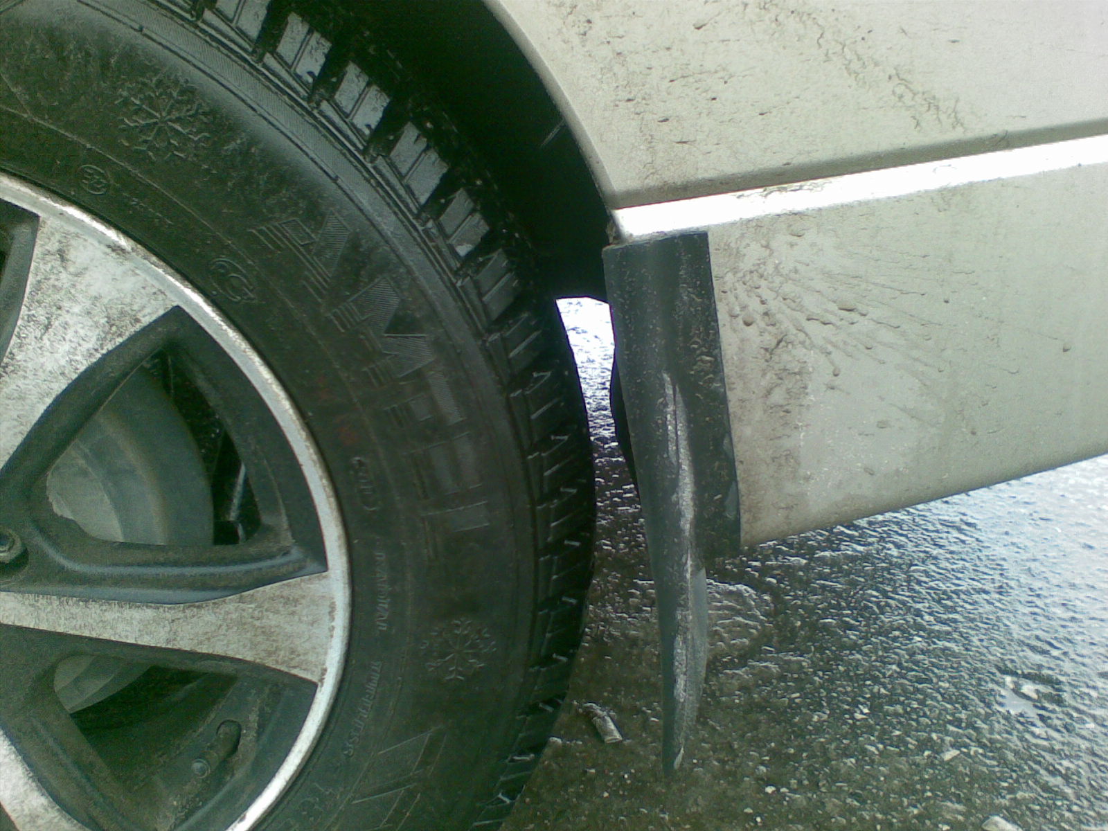

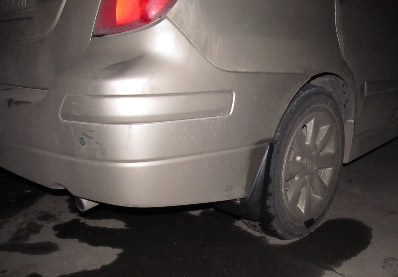

Поставил брызговики на выходных когда менял лето на зиму.
Совсем они не подходят и смотрятся стремно и висят криво. Лучше ставить любые обычные (как родные).
Их подгонять не нужно, просто на саморезы повесить и все.
Эти тоже на 3 саморезах держатся,ну не так уж и криво но главное что не брызгает сзади,там все чисто.Резина не жесткая,крепится 5 минут.

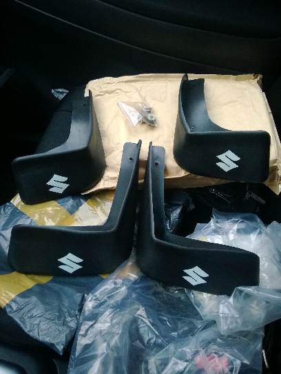

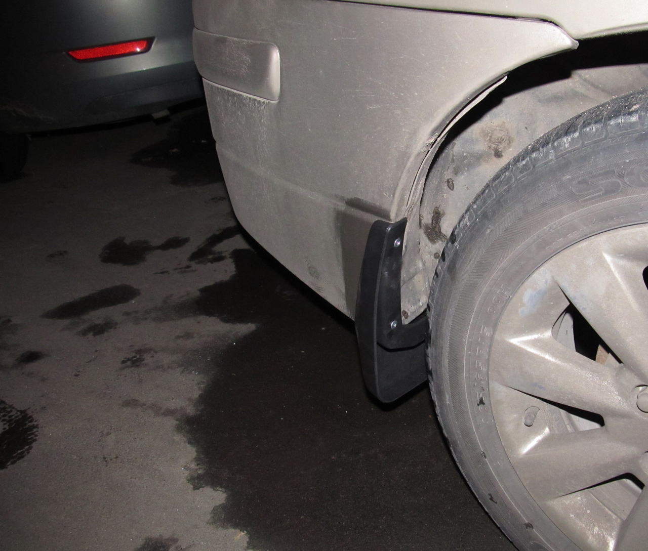

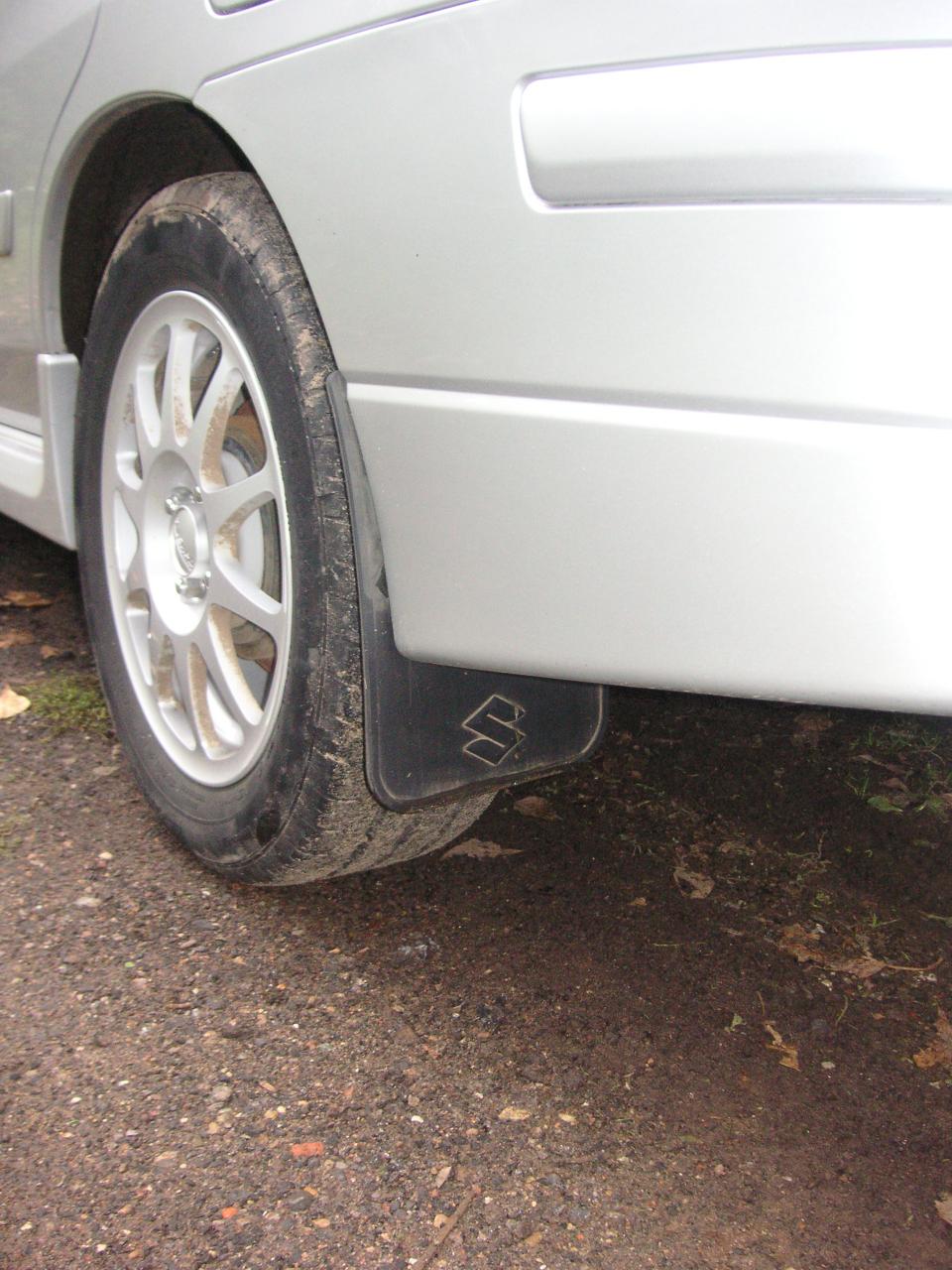

Недавно снова оторвал задний брызговик (лопух) Suzuki — которые ставят на все машины Suzuki.
Стоит задним ходом заехать на бардюр (неровность) — как он подминается под колесо и вырывается с корнем.
Недавно даже повредил бампер (брызговик отрываясь, потянул за собой бампер и краска покрылась сеткой).
Бампер опять покрасил.

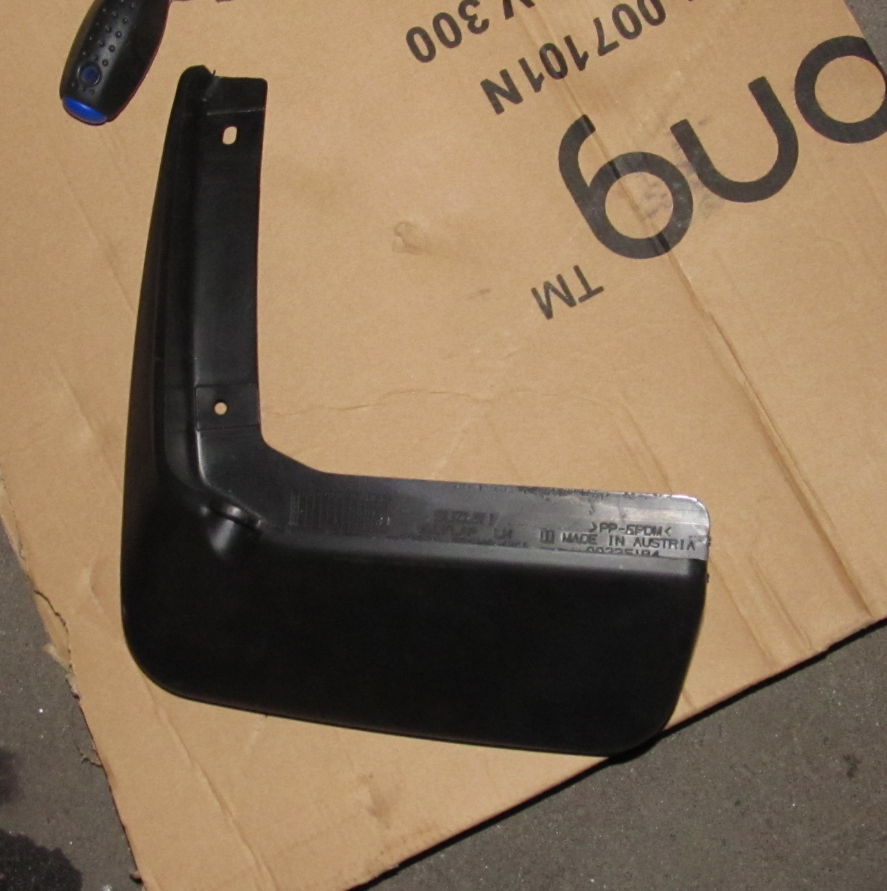

Случайно копался в интернете и нашел интересный номер
99000-990YC-851 — 1130р
Заказал и через день получил их в офисе Екзиста.
Прям сразу и установил (вечером во дворе).
Совсем другое дело.
Вот фото брызговика (пластик).
Можно конечно купить резиновые универсальные (за 300-500р), но они ровно не встают и выглядят убого.
А эти прям по форме. (На 3 саморезах).

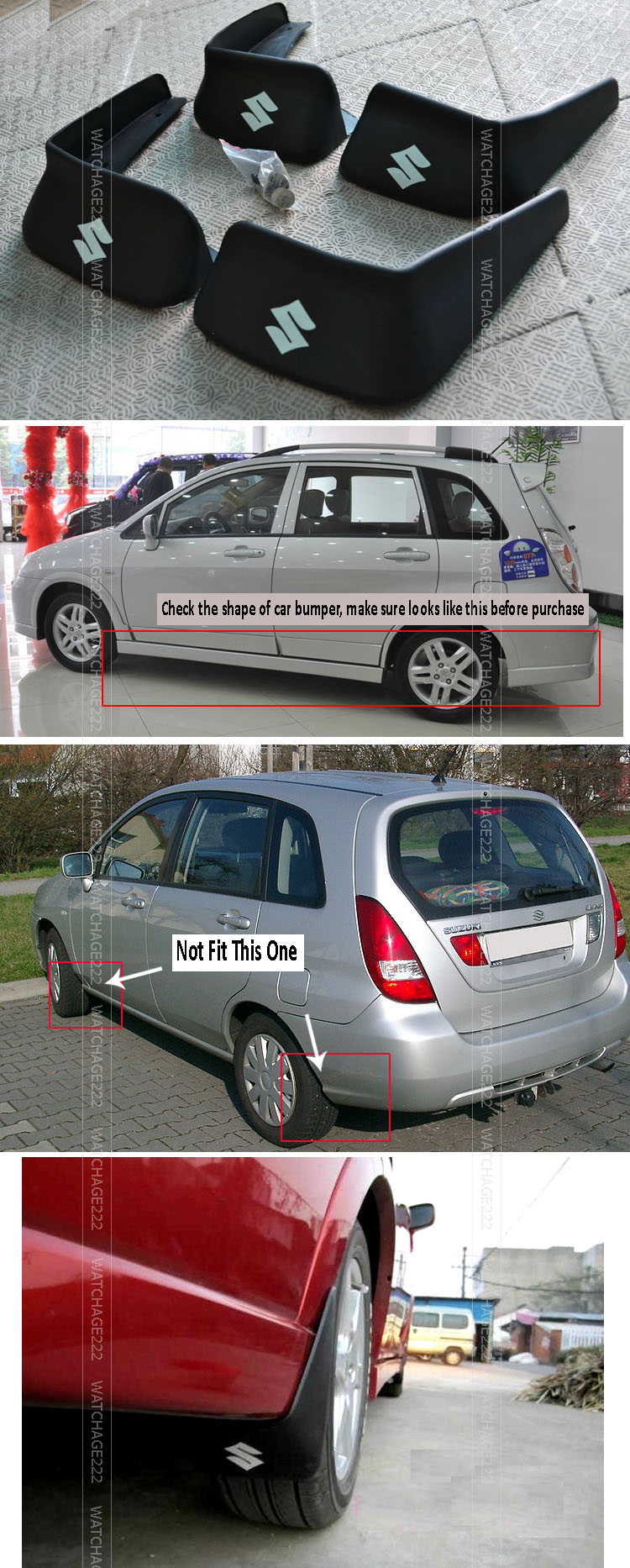

Ну если китайцы не обманывают, то так:
Вот ссылка

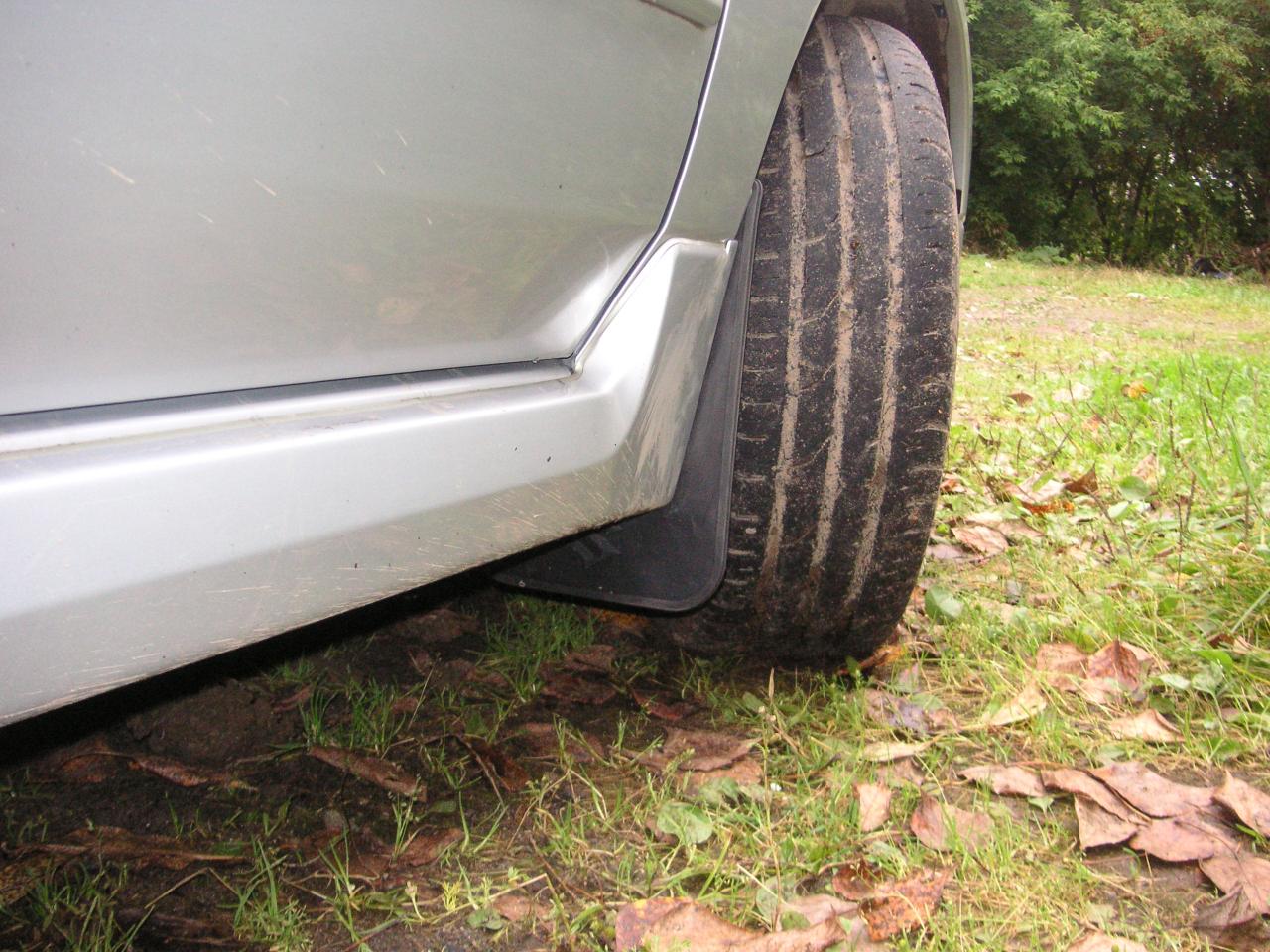

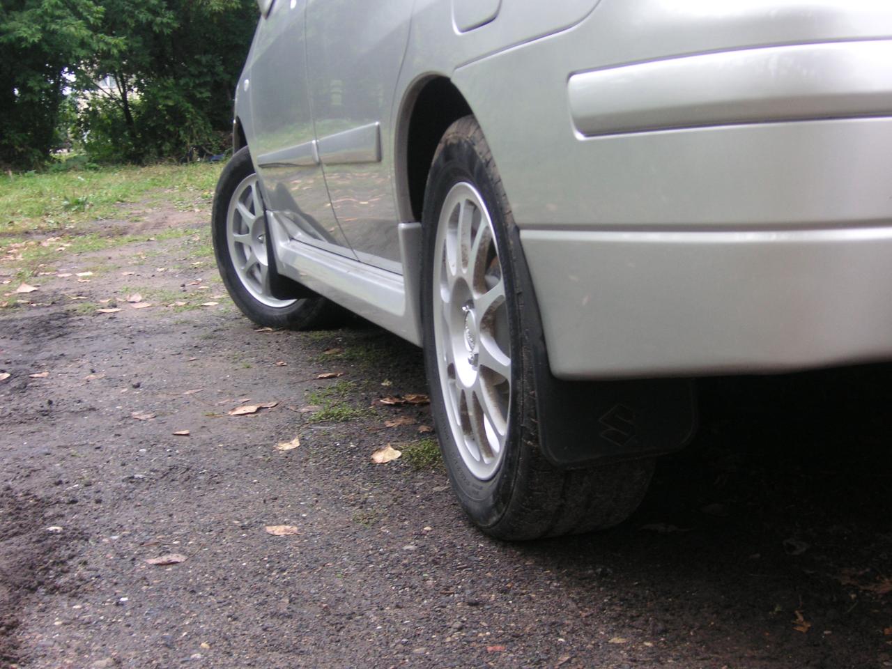

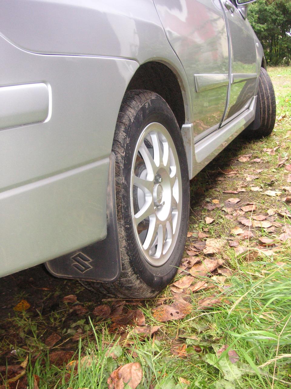

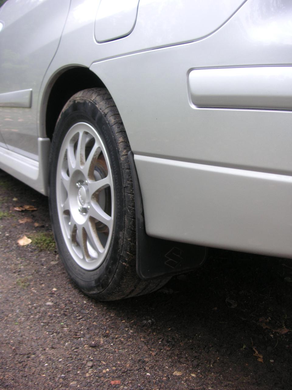

Случайно копался в интернете и нашел интересный номер 99000-990YC-851 — 1130р
Так вот значит что у меня стоит:). Кстати, хорошие брызговики. Две зимы снимал передние, чтоб не оторвать и не повредить накладку порога, а в последнюю зиму забил. На морозе гнется как летом, не дубеет, можно безболезненно обпинать налипший снег, в общем смысла снимать не вижу.
