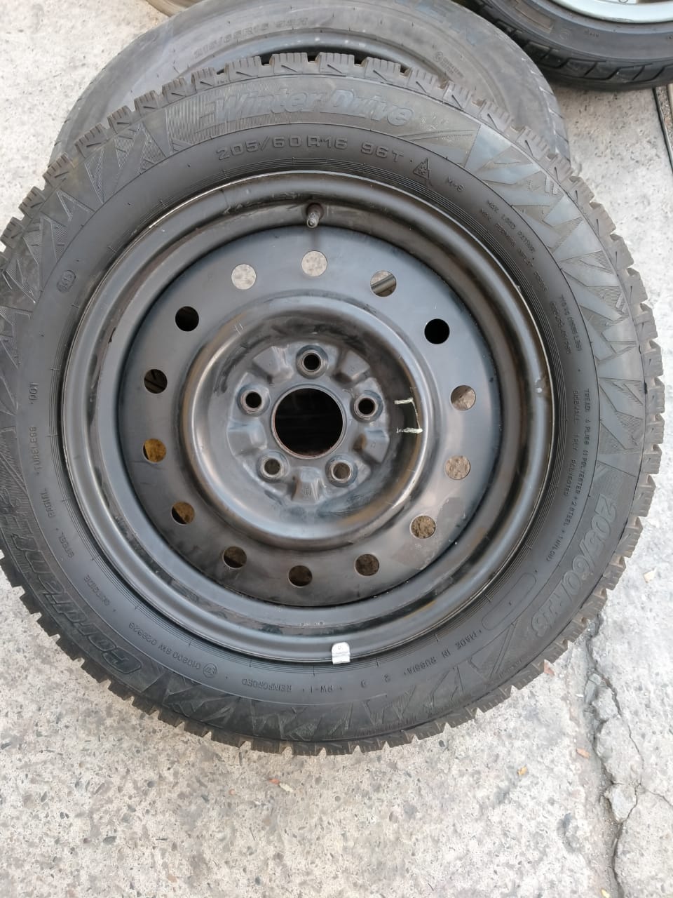

подскажите,на штампы есть ли и надо ли мне ставить центровочные кольца на ступицы? у моего литья они оказались побольше размером...и гайки для штампов надо ли с другим конусом,чем у литья?

стальные диски 15"
Всем привет!
подскажите какие стальные диски 15" подходят на SX4 ?
хочу на зиму поставить 15" + резину 195/65 R15. Она реально дешевле,стоит примерно 3000 против 4500 руб.за 205/60 R16.Поэтому хочу сэкономить на шинах и взять на зиму стальные, т.к все равно зимой грязи много липнет и особого эффекта от литых нет (красоты тоже, все в грязи, мой-не мой.)
посоветуйте, какие параметры нужно говорить продавцам (вылет, посадочные места и т.п.)

Re: стальные диски 15"
Посмотри мое сообщение в теме "Колеса" здесь же в форуме. Я проводил маркетинговые исследования. Если рассматривать размер 15", то стальные диски KFZ или Eurodisk стоят столько же или немного дороже, чем отечественные - литые. У KFZ есть модель 16" на Тойоту РАВ-4, по размерам (в т.ч. и DIM) подходит 1:1, но дешевле 3200 руб. я их не видел. Да и представь - какая неподрессоренная масса будет с 16" резиногй и стальными дисками. Моторчик-то 1,6 л всего - некоторые и так жаловались на резвость (хотя меня более чем устраивает) - тяжело ему будет раскрутить такую массу. Короче - не рекомендую.

А какой диаметр центрального отверстия для SX4?

shahman написал(а):
У сексика 60,0мм,а диски 67,0мм-ставил проставочные кольца.Все ОК.
Ну вот, все встало на свои места! Если брать резину 195\70 R15, то размер полностью совпадает с заводской R16. :thumbsup:
Диски R15 подходят от Тойота Камри V6 KFZ 9140
J6 D15 ET45 PCD114.3 X5 ДЦО60 Браво! Ай
