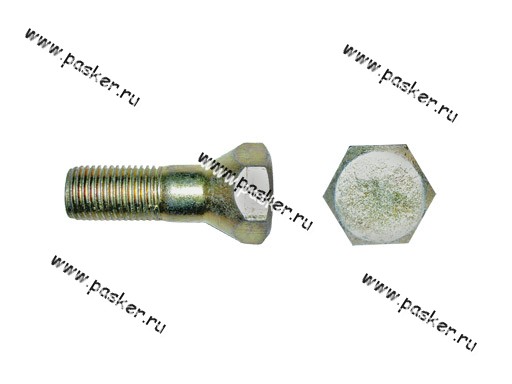

На седан взял уже взял Gislaved NF5 и беру KFZ 7150. Хотелось бы узнать, как решить проблему со ступичными отверстиями? Покупать пластиковые колпаки в любом магазине автозапчастей и все? Нет ли где в продаже таких заглушек?
Подобный вопрос уже звучал в теме, но ответа не было. И также вопрос по гайкам - надо ли брать новые или пойдут те, которыми крепится родное литье?

Насчет заглушек - да, думаю правильным будет купить пластиковые колпаки (нефирменные). Причем лучше покупать с двойными защелками - долше прослужат. Дешево и средито - на предыдущеем авто так поступал.
Насчет гаек точно не скажу - у самого болты, но соображения следующие. Болты на литые/кованые диски д.б. длиннее, нежели те, что ставятся на стальные штампованные из-за разной толщины ступицы диска и надежности крепления, требующего затяжки минимум на 5 витков резьбы.
Соответственно, если гайки со сквозным отверстием (не глухие) - то подойдут на любые диски, если глухие - то диск будет болтаться на шпильках и гайки нужны другие - со сквозным отверстием либо большей высоты.
Сам я не видел, как эти гайки на SX-4 выглядат в реале - поэтому точнее не могу сказать, но смысл понятен - 2 варианта всего.

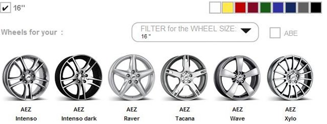

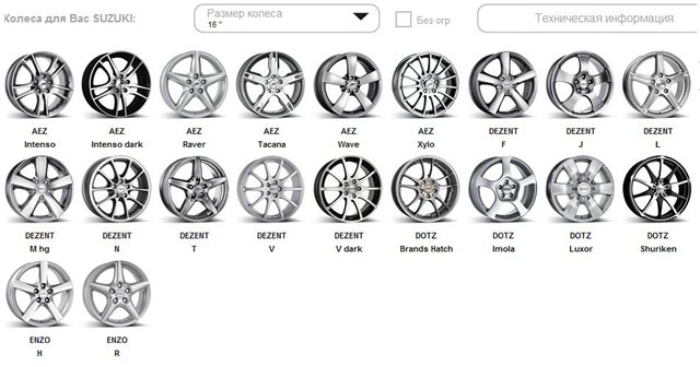

По поводу дисков, по литью ассортиментный перечень гораздо шире чем по штамповке, как в модельном ряде конкретного производителя так и по числу производителей
Вот конфигуратор производителя AEZ, в частности им принадлежит бренд KFZ
http://www.aez-wheels.com/AlcarKonfigurator/produktion_neu/index.php?&site=1&lng=en&fdi_mod=S21&fdi_key=16241
а это предложения идентичного внешне каталога но уже мультибрендового российского дилера
http://www.alcar.ru/AlcarKonfigurator/produktion_neu/index.php?&site=31&lng=ru&fdi_mod=S21&fdi_key=16241

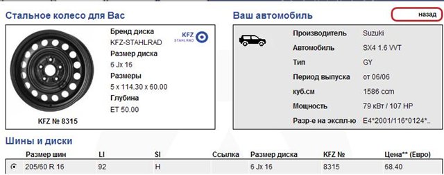

по штамповке у того же российского мультибрендового дилера представлен только AEZ
http://www.alcar.ru/stahl/index.php?lang=RUS&loc=vehicle&gb3=H41

У нас вылет ЕТ=50 - 5х114,3 - 60,1. У ваших дисков ЕТ=49. Отступление от родного параметра ЕТ 50 уже некомильфо. Если остальные параметры вашей кассиопеи LZхP.C.D - 5х114,3 и DIA - 60,1- то прикрутить родными болтами в принципе можно кнч, токо как это повлияет на ходовые качества? По идее ничё такого смертоубийственного быть не должноИМХО. Да и с гарантии с вылетом 49 и шириной обода 6,5 вроде как и не снимают. А про шпильки я так и не понял. А вапще при серьёзном ДТП и, не дай Бог, преведшее к смертельному исходу или инвалидности когонить, то при экспертизе техсостояния авто учитываться будут ВСЕ соответствия.
