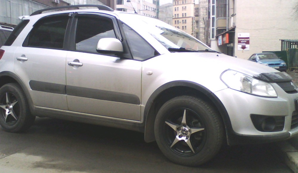

выбирал в официальном каталоге для SX4 и Sedici
поставил Stilauto SR1100 7x16 5x114,3 ET42 CB58
то что доктор прописал :thumbsup:
пришлось только болты длиннее ставить
посоветовали при монтаже
