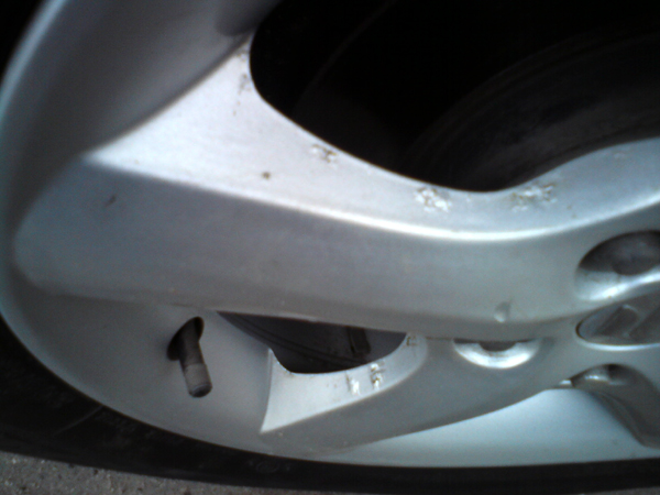

Я покупал диски REPLICA. Это копия оригинальных.
Кому интересно вот подробности: SZ8 6.0*16 5*114.3 ET50 D60.1.
Дело было 28 Ноября 2007 года. Три зимы отходили по Москве.
Регулярно мылись. Хронились в кирпичном сухом гараже в чистом виде.
