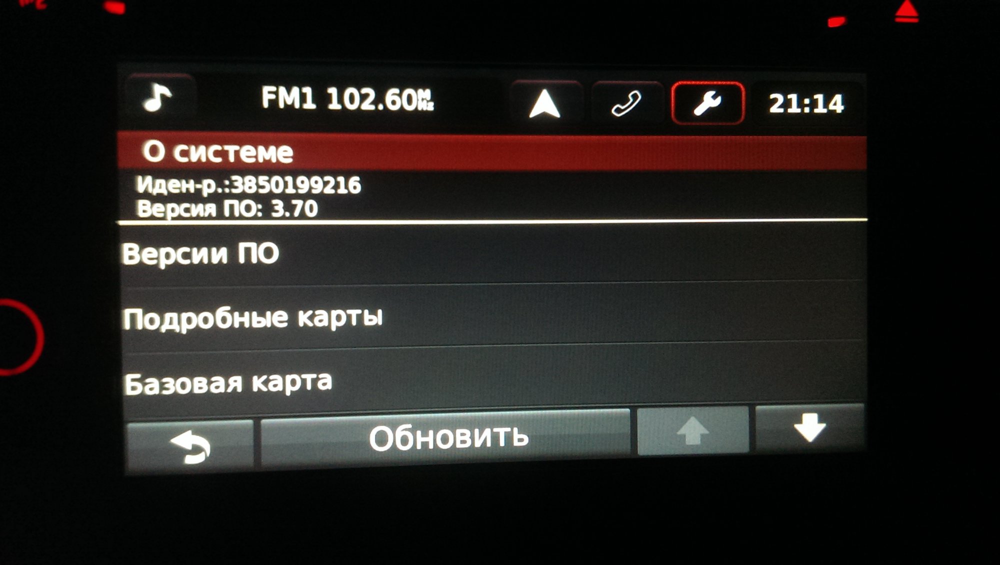

Вот уже недели 3 как по общеизвестному адресу лежит обнова версии 3.70 для нашего любимого Mawson. Скачал я её давно и аккуратно соскладировал рядышком с предыдущими. Но ставить опасаюсь. Дело в том, что проверка обновлений в Личном кабинете говорит, что установленная у меня версия 3.60 является последней. Предварительный вывод был такой: ребята разрабы выложили обновку по ошибке.

установил прошивку 3.70, всё работает, изменений пока никаких не заметил!
Не удержался ) Поставил из любопытства. Первое, что заметил - пропал трафик и в настройках не нашел меню чтобы его активировать, хотя в сервисном меню подписка на трафик имеется и что-то там мониторит ). Может появится потом. Такая ситуация уже бывала. Видимо связана с низким качеством данной услуги у нас в Твери. Если не появится - буду откатывать на предыдущую прошивку[DOUBLEPOST=1429534613,1429532870][/DOUBLEPOST]

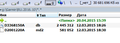

Это ссылка с дополнительными файлами для создания сборки для нашего авто
Посмотрел. Вызвала, "живой" интерес, судя по количеству скачиваний :good3:. Два раза и оба я ) Просто качал на разных компах. Но суть не в этом. Хотел уточнить, из каких каталогов "выдернуты" эти файлы:

а почему файл карты всего 635мб, и называется он gmapsupp.img, а предыдущий gmapprom.img?
Разные разработчики и разная степень детализации. Навиком - большая детализация карты, и поэтому больше размер файла карты, Навтек - точная детализация, в основном, Москва и Питер с областями, Свердовская и Новосибирская области, Татарстан.
В названиях карт допускаются след. имена
Gmapbmap.img > базовая карта
Gmapsupp.img > карта 1
Gmapsup2.img > карта 2
Gmapprom.img > карта 3
John2002
25 Январь 2015
СГВ 2013
Gmapsupp.img > карта 1 (обязательно должна быть карта с таким именем)
То есть как я понял Gmapprom.img удалять не нужно, а надо просто добавить Gmapsupp.img, раньше у меня его небыло
