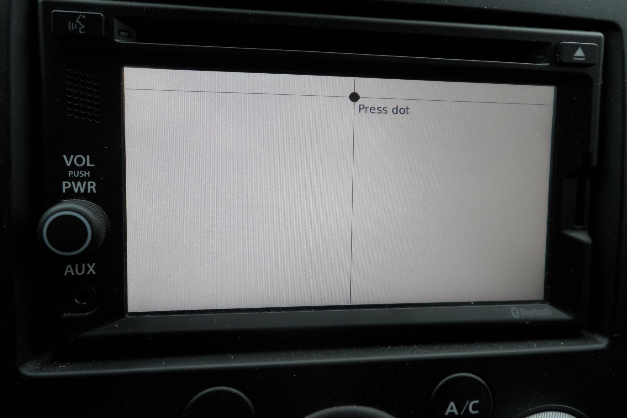

Приветствую,есть рецепты реанимировать медиацентр? Перезагрузка не помогает.
Задам не совсем "умный" вопрос: Делал калибровку?
P.S. На этой: "ТЫЦ" страничке описывалась аналогичная проблема и варианты её решения
Ничего не делал. Спасибо за ссылку, надеюсь эти рекомендации помогут.

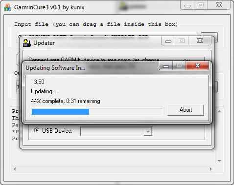

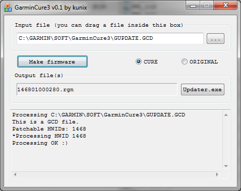

Для начала я воспользовался старым методом принудительной прошивки ГУ через утилиту Updater 2.80, кстати удобно пользоваться не отдельно ей, а утилитой GarminCure3 by kinux. Скачать можно здесь http://narod.ru/disk/36622792001/GarminCure3.zip.html
1. Копируем оба файла GarminCure3.exe и Updater.exe в любую папку на ноутбуке.
2. Копируем туда же файл прошивки GUPDATE.GCD, лучше взять старой версии, я взял GUPDATE.GCD версии 2.80.
3. Подключаем ноутбук кабелем USBA-A
4. Запускаем GarminCure3.exe
5. Жмем кнопочку “...” и выбираем наш файл прошивки GUPDATE.GCD. Выбираем маркер CURE и жмем кнопку Make firmware.
Для справки: HWID это версия нашего устройства и прошивки, они должны совпадать.
6. Держим пальцем верхний левый угол экрана ГУ.
7. В системе должно определиться устройство Garmin USB GPS. Проверьте через диспетчер устройств. Если оно определилось с ошибками то нужно установить вот это драйвер.

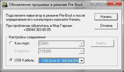

8. Как только устройство появилось в системе в программе GarminCure3 жмем кнопку updater. Палец с левого верхнего угла не отпускаем. Если пришлось ставить драйвер, то повторяем операции с п.6. Если ГУ перестало циклически перезагружаться, подержите примерно 15 секунд кнопку голосового управления, и ГУ перезагрузится. Действуем дальше с п.6, пропуская п. 7 т.к. драйвер мы уже установили.
9. После нужно в окне Updater выбрать указатель на «USB Кабель» где, будет указана версия вашей прошивки и ID устройства.
10. Жмем «Начать».
11. Должен начаться процесс прошивки, вот теперь палец можно отпустить. Пробовал также держать его до конца процесса прошивки, но разницы не увидел.
После проведенных операций ГУ должно войти в режим ошибки «Loading software missing», чего собственно мы и добивались.

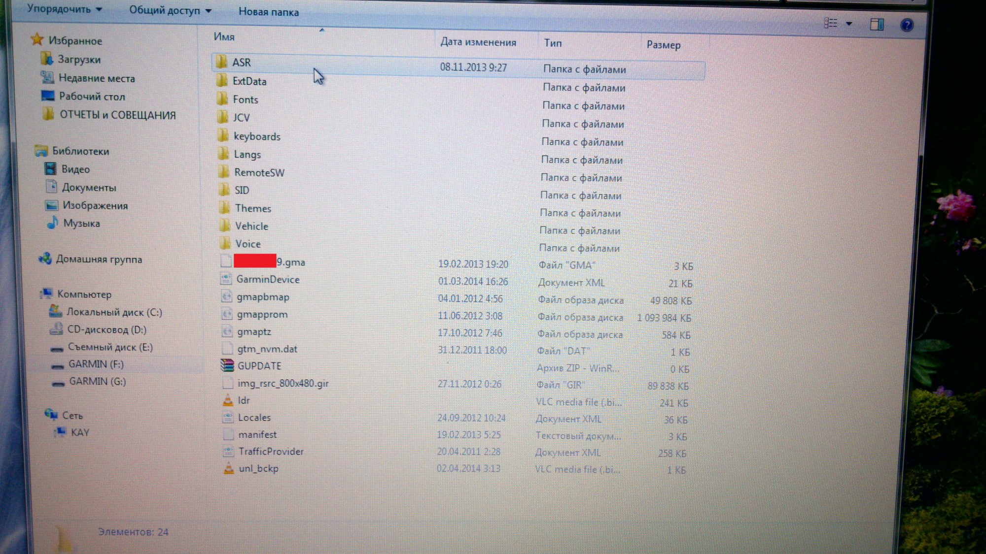

14. Теперь берем все исходные файлы с чистого ГУ, те кто делал обновление карт я рекомендовал сделать некий backup всех этих файлов на будущее. Выглядят они примерно так как на скрине.
Единственное, что я не стал копировать это сам файл карты gmapprom.img. Для тех у кого нет исходных файлов можете скачать здесь. Также в архиве отсутствует файл подписи *.gma потому что у каждого устройства он свой.
Не замените случайно ранее скопированный GUPDATE.GCD.

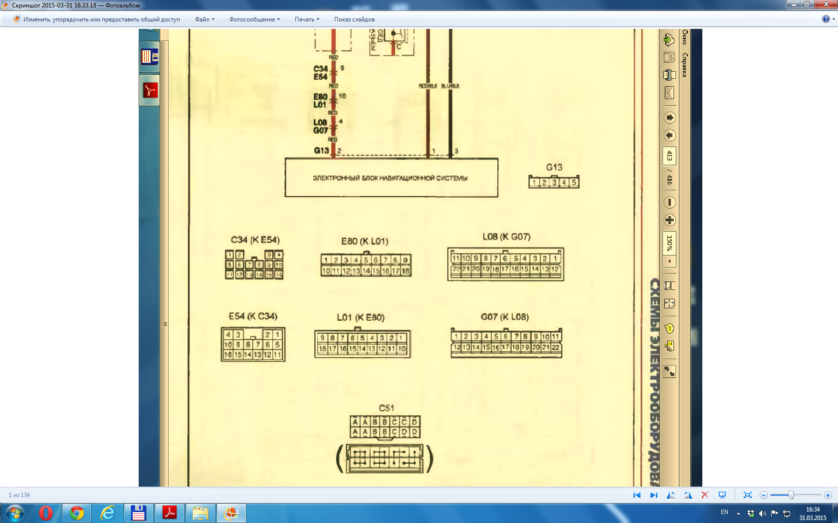

У меня такой вопрос - вы не знаете куда идет пучек проводов от зеленой клеммы? ведь по сути провода все проложены уже по салону и должны выходить в задней части авто, где нибудь в багажнике или в районе правой фары, поэтому если знаешь то просто берешь взади подключаешь к этим проводам камеру, а в самом ГУ тупо втыкаешь зеленую клемму в штекер и все работает. Заранее спасибо!
Нашел на схеме этот разъем он называется G13 куда идет дальше еще не знаю)))
https://suzuki-club.ru/threads/51780/

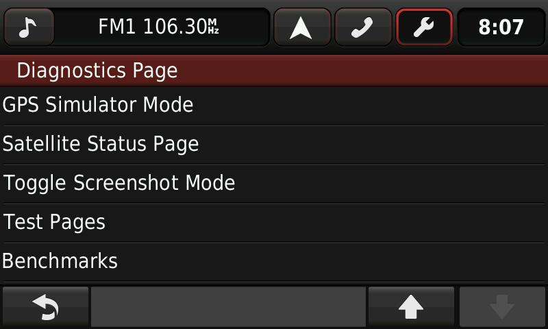

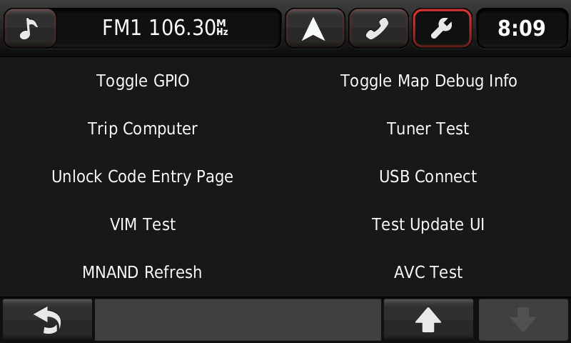

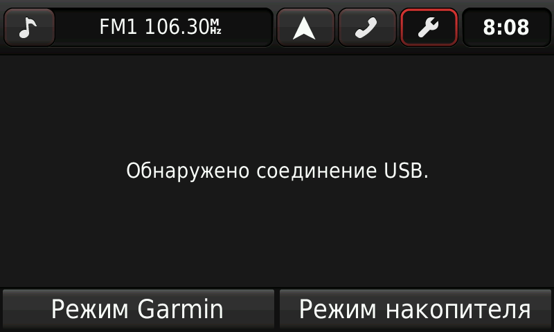

Добавлю свои пять копеек. Может кому пригодится. В режим внешнего накопителя или датчика Garmin можно перевести ГУ из сервисного меню.
1. Входим в меню
2. Выбираем пункт "Diagnostics Page", далее опускаемся вниз до пункта "Test Pages"
3. Далее вниз, пока не появится "USB Connect"
4. Имеем:
Тут уж на свой выбор. Или подключаем как внешний накопитель, либо как датчик. Работу в качестве датчика не проверял. Как накопитель работает. Манипуляции пришлось производить при использования нетбука с линуксом на борту для загрузки карты в голову и свежих POI. Способ подключения описанный для винды в линуксе не работает :)

Plug-in-Play в линуксах точно работает, не нужно никаких допов ставить?
Я не ставил. ОС - Ubuntu 10.04[DOUBLEPOST=1427875822,1427875572][/DOUBLEPOST]

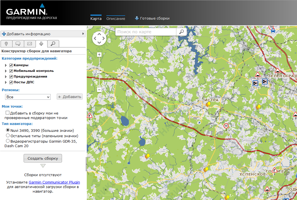

Подскажите где взять камеры, "лежачие полицейске" и опасные повороты с пешеходниками?
AlexArGC
5 Апрель 2014
168
80
SGV FL 2,0 2013 г.в.
Самый простой вариант здесь http://poi.garmin.ru/
Только придется зарегистрироваться, и там уже можешь с генерировать тот файл POI который тебе по душе.
