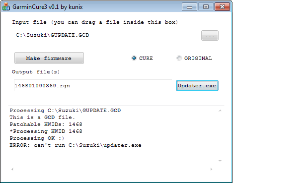

Немного дополню пост AlexArGC: Владельцам Win7, да и Win8, скорее всего, GarminCure3.exe надо запускать от имени администратора. Иначе будет такой вид:

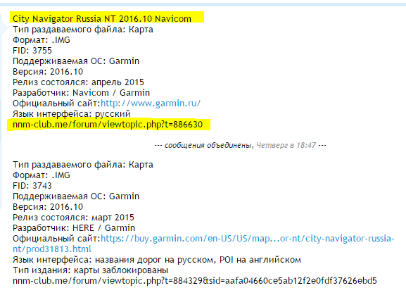

эта новая карта по ссылке выше получается не полная, там многих городов нет
В этом же сообщении есть ссылка и на карту от Навиком.
Карта с "полным комплектом". img разблокируется легко с помощью UnLock Map Directory.exe. Помести в один каталог и запусти анлокер

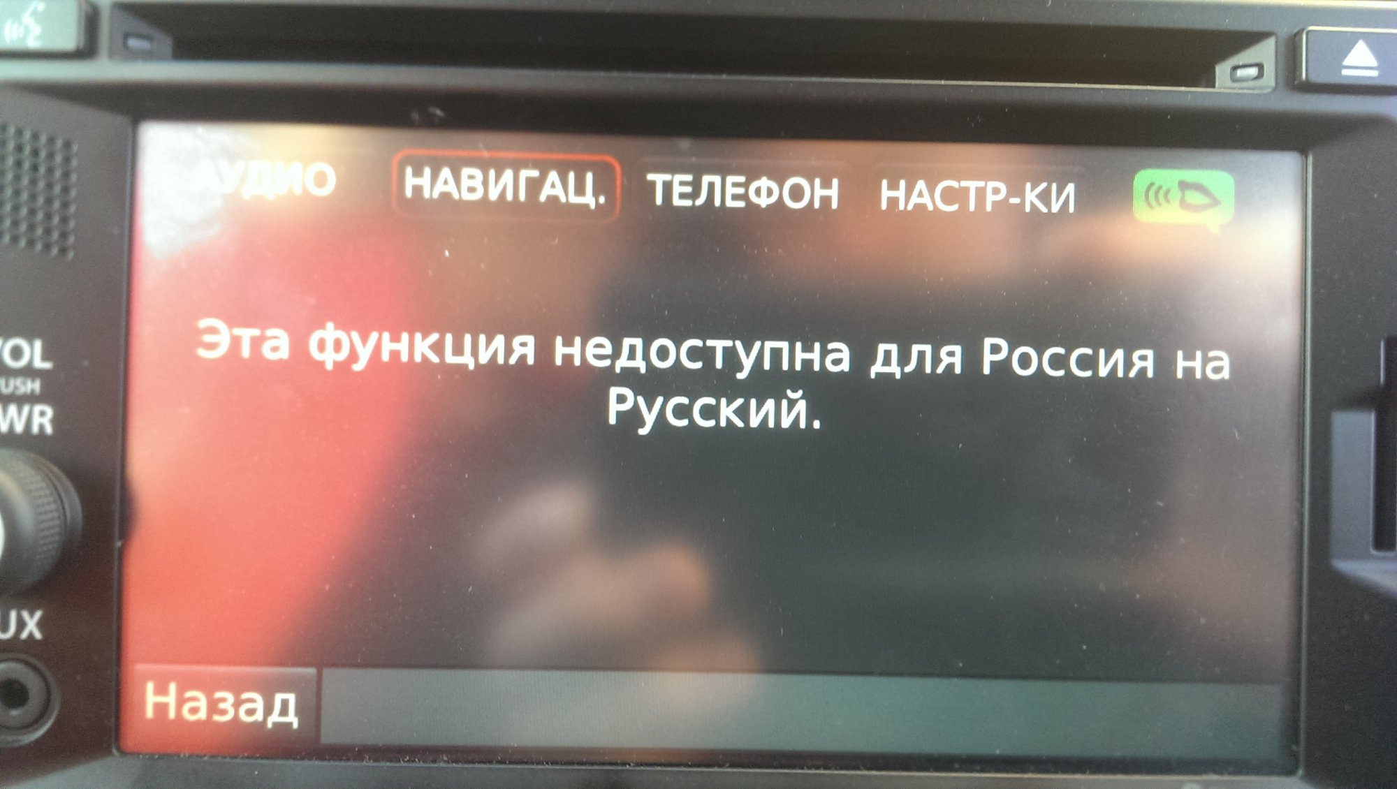

голосовой поиск после установки полной карты заработал, но как-то криво, говоришь навигация - понимает, куда - понимает, а вот в этом меню дальше не понимает ни одного действия, может какие ещё файлы нужно закачать?

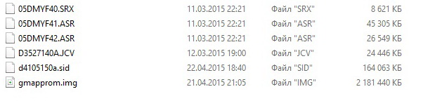

я вот эти все закачал в навигатор:
Файлы лежат в соотв. каталогах? Кстати, у меня поиск голосовой тоже не работает, но я не заморачивался с решением. Может у меня карта - "сборная солянка"? Файл собран из разных карт
Хотя головым поиском и не пользуюсь, но ради эксперимента загрузил целиком карту, набор доп. файлов аналогичный. Поиск находит до дома включительно. Все ОК. Алгоритм - адрес, город, улица, дом. Причем номер дома по цифрам (если дом №32, то озвучиваешь "три-два") Как-то так. А вообще я пользуюсь больше osm картами. Актуальность и детализация лучше. Но соответственно там голосовой поиск не работает, только с клавиатуры
