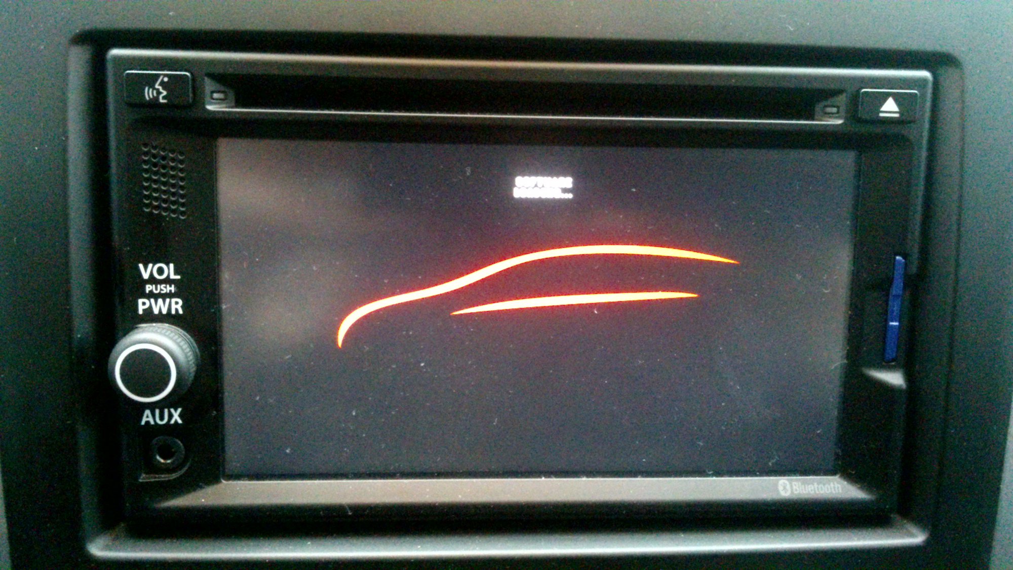

Сегодня ГУ приказала долго жить (( Во время работы ушла в перезагрузку и теперь из неё не выходит. Циклически включается, появляется логотип и снова выключение и перезагрузка. Пробовал скидывать клемму аккумулятора, не помогло. Конечно, машинка гарантийная, но надо ехать в Москву, да я еще туда накидал карт osm и разлоченную Navicom 2015.20, если "просекут" - могут отказать в гарантии, наверное. Может есть у кого мысли?

Запиши карты на карточку. Тогда магнитола будет грузить их не с головы, а с карточки и если проблема с информацией внутри БК, то должен загрузиться.

Еще вариант:
1. Скопировать последнюю прошивку на карту.
2. Вогнать её в boot режим, и подождать пока прошьётся.

В смысле снести карты с головы и переместить на карту памяти
дома на компе это сделай. Потом вставь в БК. Потом включи устройство. И только после того как включится подключай ноут
Каким образом? Вроде сама шьется с карты и то, если прошивка новее... И прошивки тоже нет :)[DOUBLEPOST=1407314026,1407313918][/DOUBLEPOST]
Так в том вся и соль, что не включается. Секунда-полторы, далее заставка и ребут
А вот перепрошивка кажется более реальным способом[DOUBLEPOST=1407314815][/DOUBLEPOST]

Пока не могу проверить но по памяти... Зажимаешь все три кнопки на панели управления и держишь до сброса...
После сброса не отпускаешь примерно через 10-15 сек появляется надпись bootloader...
Сначала попробуйте без вставленной карты. Как поймете как он включается делайте уже с картой. Я проверить смогу только в пятницу-субботу.
Если три кнопки это "голосовое управление", "выброс CD" и "питание", то ничего не срослось. Просто гаснет экран, и не "оживает" пока не подержишь кнопку голосового управления. Чует сердце предстоит дорога дальняя в стольный град :). Вот только времени нет свободного. А инженеры по гарантии только по будням принимают
1. Копируйте файл прошивки в корень SD карты. Взять можно здесь https://static.garmincdn.com/autoOem/suzuki/software/3.4/RU/GUPDATE.GCD
2. Вставляйте карту в разъем ГУ,
3. Держите три кнопки очень долго примерно 30-40 секунд, экран при этом должен включиться и выключиться несколько раз.
Потом должно появиться примерно такое изображение LOADING SOFTWARE...
Если не поможет, то придется похоже менять в СЦ, либо отдавать грамотному сервиснику, который понимает как шить подобные девайсы и хорошо знаком с J-Tag... К сожалению железка плохо документирована пока и мало технической информации в сети...

Если не поможет, то придется похоже менять в СЦ...
ОК. Спасибо. Попробую. Если честно, то я уже готов к поездке к ОД. Я, конечно, не меломан, но ездить слушая только шум колес и двигателя надоело:negative:[DOUBLEPOST=1407868078,1407866896][/DOUBLEPOST]мда... видимо не судьба. Бобик сдох. Появился только черный экран. В смысле вообще все потухло. После выключения АСС и повторного запуска все вернулось на круги своя. Циклическая перезагрузка

ОК. Спасибо. Попробую. Если честно, то я уже готов к поездке к ОД. Я, конечно, не меломан, но ездить слушая только шум колес и двигателя надоело:negative:мда... видимо не судьба. Бобик сдох. Появился только черный экран. В смысле вообще все потухло. После выключения АСС и повторного запуска все вернулось на круги своя. Циклическая перезагрузка
Очень жаль. Но к сожалению других сервисных режимов пока не известно.
Добавлено!
Вчера у меня с ГУ произошла точно такая же фигня. Вышел с работы вечером, завел и нате вам здрасте появляется красный логотип и в перезагрузку. Долгое удержание трех кнопок уводит устройство похоже в OFF. Поеду к официалам, если откажут в замене (ГУ у меня разбиралось для фотографирования внутренностей и обследования) буду искать грамотного электронщика, кто сможет восстановить загрузчик.
hind84, мы теперь с Вами братья по несчастью :) У вас как-то разрешилась эта проблема?
Вот беда-то! :(
У меня пока все замерло. Выбираю момент, когда на работе будет посвободней и планирую поездку к ОД. Пока перешел на связку "планшет-bluetooth колонки" от AEG на заднем сидении :)

Да никак не просекут! Чтобы восстановить его палюбоу перепрошивку делать и полную. А при таких раскладах файловая система затирается.
Да и проблема 100% не в картах, а в загрузчике. Причины его слёта две:
1. Электропитание не стабильное, вызывает пробив в ПЗУ.
2. Не качественное ПЗУ установлено.
И собственного говоря у нас есть официальная ПЛАТНАЯ процедур обновленя карт. Когда карта заливается прямо в ГУ.
С телефонами такая же фигня твориться частенько. Я уже много раз сталкивался, когда загрузчик слетает. Но там гораздо больше документировано инфы в интернете по восстановлению, поэтому даже к сервисникам ездить не приходится, сам восстанавливаю.
P.S.
Моя проблема пока не решилась. Приемщик по сервису заснял на видео подведение ГУ и сказал, что покажет мастеру по эл.оборудованию.
Когда я приезжал на ТО этого мастера не было, взял отпуск за свой счет... Сегодня буду звонить узнавать что решили. ГУ снимать отказались без мастера.
