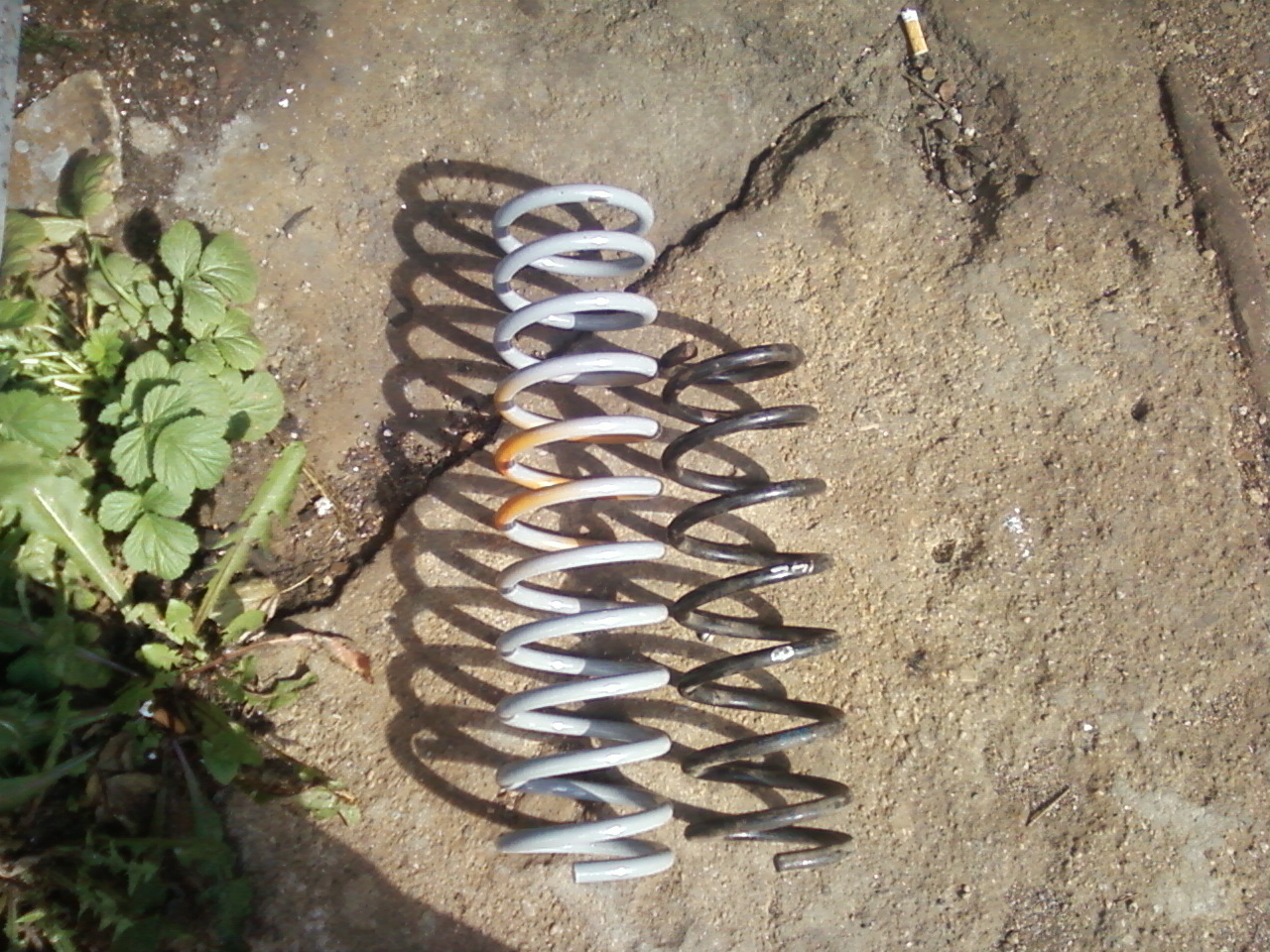

"Дело было вечером-делать было нечего" , воткнул на зад пружины от 2108 усиленные, самые модные что были , сделанны в Тальяти . Садятся хорошо , над ними бы еще родную 2108 проставку - сядут еще лучше. Но по высоте уже некуда . Машина поднялась еще выше - 90см от пола до арки . Теперь зад в небо , нос в землю ( спереди 83см). Надеюсь что просядут на пару см в ближайшее время , или чемнить тяжелым обвесится , например защитой бака , или еще одним баком.
фото родной и вазовской

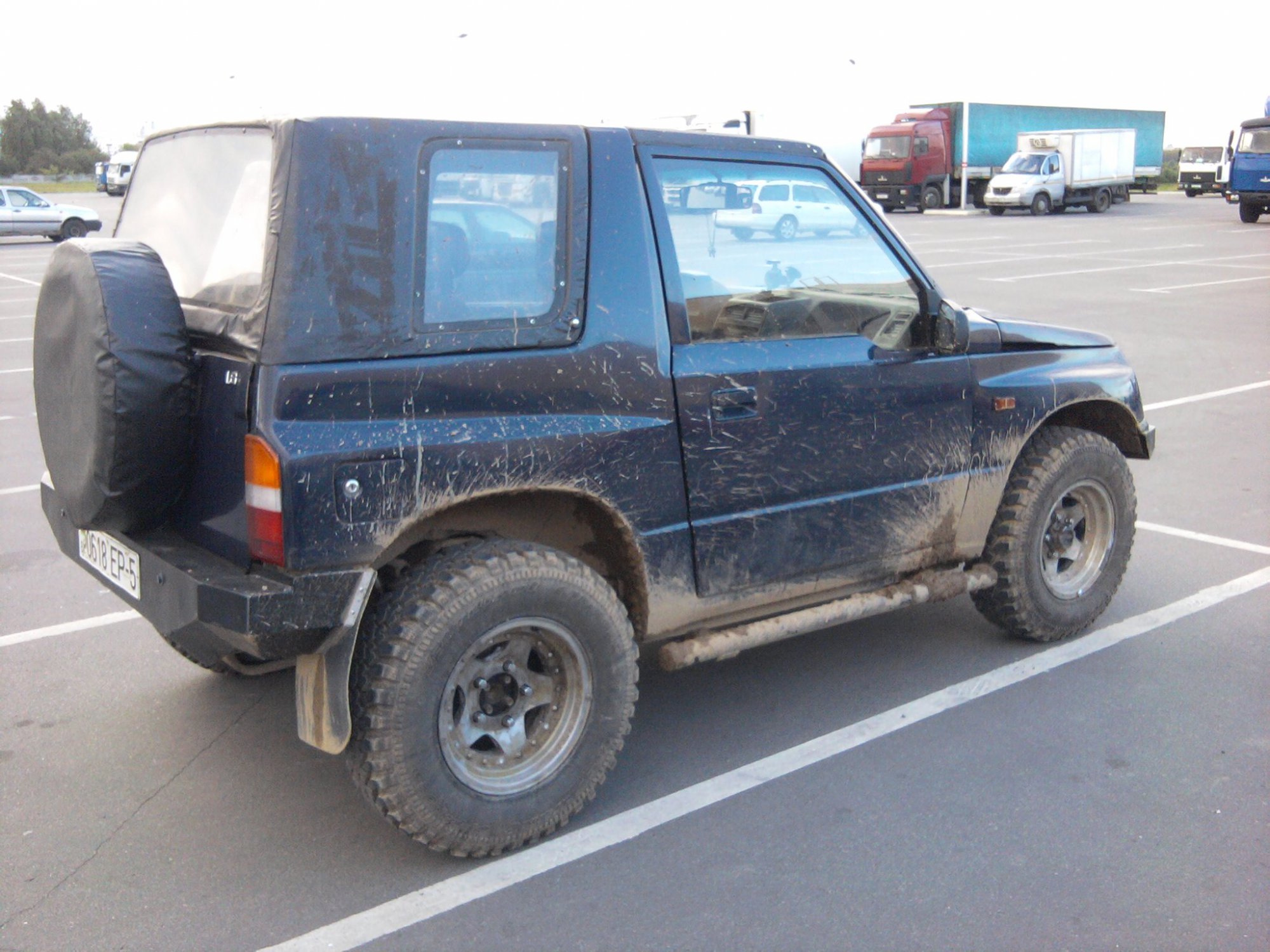

Сегодня наконецто выехал на Витаре . Теперь нужно расширители арок лепить , грязью закидывает по самую крышу.
Goncales
Еще тот ездоцало!
30 Июль 2010
2,707
156
Одесса
Саня. ты бы ею в фас сфотал, чтоб наглядней было. А так то транспортерная лента и алга!
Goncales
Еще тот ездоцало!
30 Июль 2010
2,707
156
Одесса
Кста у вас в РБ за отсутствие освещения номера не е-е?
Aleksandr MI
28 Декабрь 2012
1,685
163
Минск
Vitara cabrio g16a 8v mono
Swift 1995 3d 1.0 mono
Е-Е , рамочку с подсветкой давно купил , лень теперь бампер снять что бы провода вытянуть. У Гайцов наших основной доход - радар на скорость , или отсутствие яркой наклейки ТО может стать поводом для остановки , а когда мимо них уже проехал , они ведь не погонятся за мной из-за отсутствия подсветки.

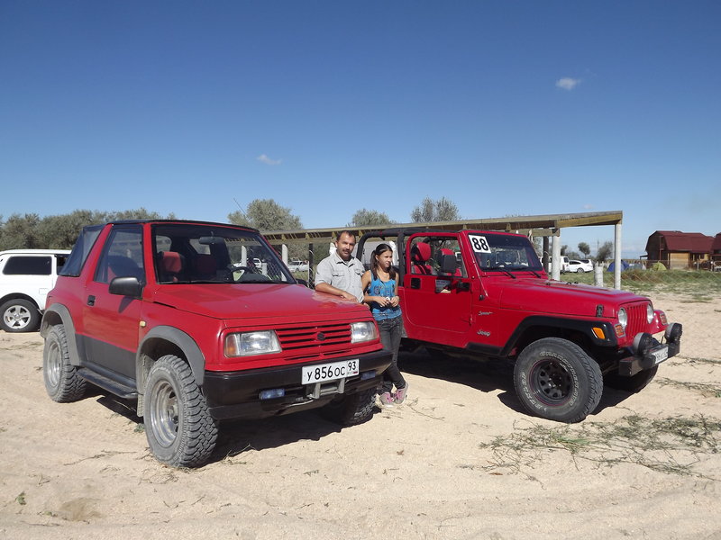

Yanvarina
10 Март 2010
811
78
Темрюк
Suzuki vitara 1994г.
Я не помню что у тебя за диски на этих колесах , может вылет другой, если есть фотка колеса попрошу.... Дело в том что я простучал арку только с правой стороны , слева хватило только оторвать брызгавик . Опять вспомнил про то что машина у меня кривая...
Не охота опять в гараж бежать, вот как то так. Кстати очень похожи на твои, тока рисунок чуть другой.

Другая беда подкралась - не смог открыть водительскую дверь - уперлась в крыло :swoon: Вечером Супруга приехала с работы , вышла из машины , дверь закрыла , все нормально . Пожаловалась на то что машину водит . Сегодня утром решил ее отвезти на работу а самому взять машину на день "обкатать" , и вот садимся утром , а водительская дверь не открывается - уперлась в крыло , пришлось прилажить усилие и влезть . Вылазил так же - бочком-бочком.... Что перекосило за ночь стоянки не пойму , буду завтра искать.[DOUBLEPOST=1413754836,1378496884][/DOUBLEPOST]В связи с преваркой передних рычагов возникла необходимость поднять перед на пару сантиметров , что бы развальные болты смогли попасть в диапазон регулировки. В результате всего нагугленного решил купить пружины от Гранд Витары . Заехал к знакомому человеку на разборку , с образцом своей пружины , он любезно предоставил мне штангенциркуль и выкатил кучу пружин. Замеры показали:
Моя пружина 28см виток 14.75мм
СГВ 2.0 31см виток 14.75
СГВ 1.6 31см виток 15.00 !!!
Выбор пал на СГВ 2.0
При повторных замерах на столе принял решение , авось просядет и воткнул с проставкой 3см . В итоге оказалось слишком высоко.
Снял , сделал проставку из гетенакса 1см и как раз попал в желаемое , морда поднялась на 2см , развальные болты начали работать . Тоесть пружина СГВ дает лифт равный проставке 3см.
Делаем выводы :
Для поднятия квадрата можно использовать пружины СГВ , но покупать нужно имея в кармане измерительный прибор и считать количесво витков .Переднии пружины на 3х и 5ти дверки отличаются . Количесво витков на обсолютно одинаковые машины отличается - ровно 7 витков, 7.5 витков, 8 витков.
