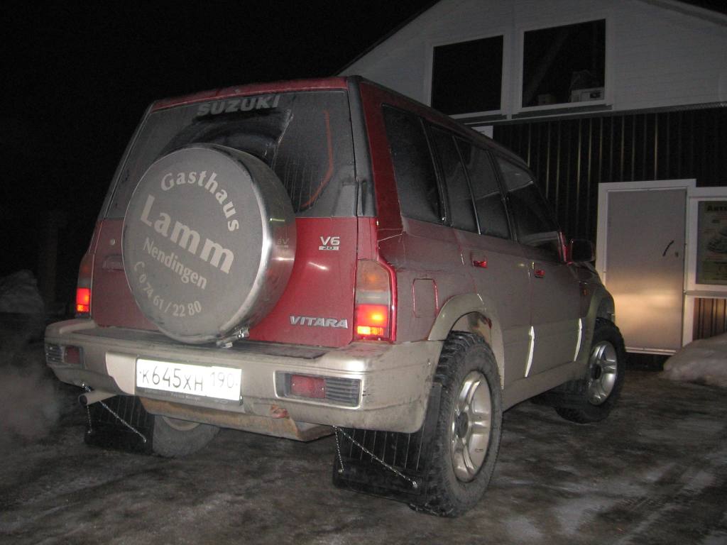

Нет покупалось все отдельно, после приобретения пипелатса. Брызговики, от Газели, задние, вошли как родные, с жопой, колхозить брызговики, пришлось голову немного поломать, стройбаза, уголки строительные и полоса, вместо штатного, напрочь сгнившего заднего железного брызговика.

Не понял что к чему.
Я вот за эти резинки торчащие из под бампера на цепочках . Это от газели? заднии\переднии?

Думаю произошла подмена понятий: "задние/передние". И тогда все сложилось - "картина маслом!"(С):good2:

Пля! И шоб я так жил! Саня Ви таки не поверите, профтыкал! ПО-ЗО-РЪ мине!:blush2:
Пы.Сы. :secret: Так было в "первоисточнике".:yes4:
Брызговики задние от Газели, две пары. На перед вошли как родные, на зад колхозить пришлось. В любом магазине 136 р. за одну пару.

Пля! И шоб я так жил! Саня Ви таки не поверите, профтыкал! ПО-ЗО-РЪ мине! Пы.Сы. Так было в "первоисточнике".
пля.... ничего не понял .. не издевайся...
во ... все понял.....

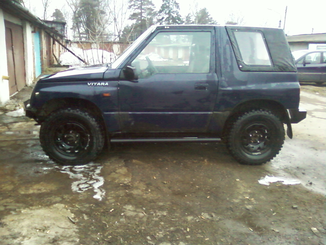

Резина 235*75 После лифта смотрится как то так) Фото для сравнения-без крыши (сзади стояли проставки от 9)
Был грязный и без крыши , теперь чистый с крышей :grin: . Этак заметно повыше , "веселее" . смотрится как и должно быть , а на старой фотке маленькая машинка на очень больших колесах. Если проверять поедешь , сразу бери с собой лопату и 2 доски под колеса :grin:

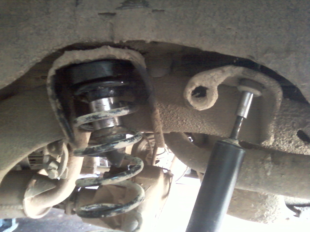

Долифтовал заднюю подвеску "по правильному" , вонзил проставку в А рычаг и в кардан . Удленнители отбойников . Солдатики на родные аммортизаторы. Все это делалось к тому что бы вернуть родные пружины + проставки . Так вот не получилось , посмотрел Индивида фотки , родная пружина + родная резинка + проставка . И вот не получается так , пружина уходит с посадочного места , и попадает в положение когда в середине пружины удленнитель отбойника , при такой постановке у пружины запас на елозение 1см по диаметру. Решил оставить свои старые пружины ( ХЗ от чего) , насадил на амортизатор солдатик , и при вывешивании пружина разжалась , кстати родная тоже разжималась и проставка отставала от рамы . Получилось что солдатик 40мм при накручивании на часть с резьбой амортизатора , удлинняет его на 8см , а не 5 как задуманно . Пришлось под пружину воткнуть ВАЗовскую проставку 2см , что бы при вывешивании пружина не выпадала. Выгладит это так.
По езде понравилось , задняя подвеска начала работать , лучше ямы глатать , почему незнаю , пружины ведь остались старые , думаю что секрет в том что амортизаторы вернулись в свое среднее-рабочее положение.
У меня резиновая проставка когда стояла...со стороны моста была а не сверху) И тоже при вывешивании сейчас отстает от рамы около 1 см. По фото кажется что у тебя диаметр витков разный?!

У меня резиновая проставка когда стояла...со стороны моста была а не сверху) И тоже при вывешивании сейчас отстает от рамы около 1 см. По фото кажется что у тебя диаметр витков разный?! Пошел дальше покавать чемоданы)
Резинки со стороны моста быть не должно. У меня в руках уже 3 моста было , резинок не видел.
Понятно , значит солдатик амортизатора иммитирует волговский амортизатор. Тогда непонятно кто придумал такой лифт-комплект, что пружины выпадают. Сейчас у меня получилось 86см от арки до пола через центр колеса , что бы пружина не выпадала , это около 8см лифта.
