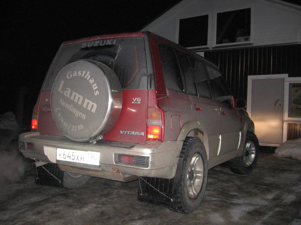

Встали как родные 16\225\75, всем спасибо. Такой трактор получился!

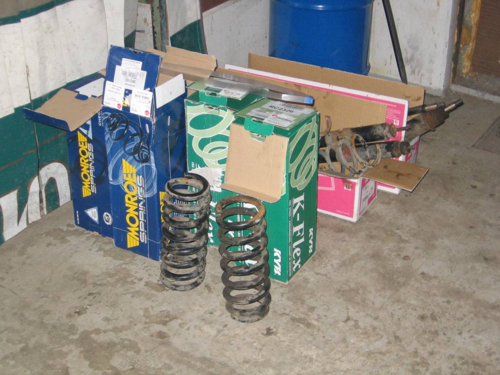

А вот еще родился вопрос? Если на Витару, квадрат, поставить амортизаторы и пружины от XL7, подойдут ли, и намного лифт интересно увеличится, они же от XL7 вроде как более усиленные должны быть?

Сегодня фотки сделал своего трактора в такой пепилац получился.....

А я все жду когда снег сойдет((( Хочется уже летние тапки померять с лифтом))) На счет пружин советую дром пошерстить http://forums.drom.ru/suzuki-escudo/t1150960798.html 354 старницы в помощ!!!
Подошли как родные от XL7 лифт получился 290мм от переднего моста, 250мм. от заднего.

Амибрахий- по фото вопросик появился. Молдинг между фендерами и кузовом где брали? У меня над задним крылом фендер "дырку" протирает потихоньку((( В мае разбирать все буду дак хотелось бы с молдингом собрать. От нашемарок только П образные.
