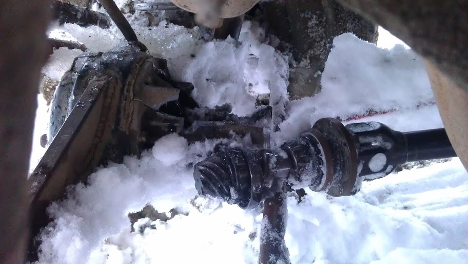

    Сломалась полуось (передняя):
    "Щелк", и переднего привода больше нет. Это если передней блоки нет. Если она есть, то нет только половины переднего привода =).
    Обычно ломается возле шруса. Иногда совсем даже с другой стороны, но это типично для усиленных полуосей.
    Ничего не клинит, ничего не разворотит... Хотя, краем уха слышал, что если сломает в редукторе, то кусок оставшийся может провалиться внутрь и чего-нибудь там сломать. Но это теория, на практике про это информации не имею.
    Диагностируется элементарно, методом вывешивания машины и заглядываем в дырочку для заливной пробки. Крутим колесо, если там "унутре" что-то шевелится, значит, не эта полуось поломалась.
    Для того, чтобы починить, надо иметь руки, полуось и инструменты. Еще желателен штурман или механик =).
    Бывает и тотальное разрушение. Самое адекватное действие, отключить хабы и тихонько домой. КАрдан можно привязать, или тупо со шлицов снять переднюю часть. Естественно, отключив ПП.

    а еще может быть вот так:
    [​IMG]
    С диагностикой, я думаю, все понятно?
    самое адекватное действие, отключить хабы и тихонько домой. КАрдан можно привязать, или тупо со шлицов снять переднюю часть. Естественно, отключив ПП.
    LaCrema и gluck3d нравится это.
  25. Flintz
    Flintz Премиум-аккаунт
    15 сен 2008
    2.306
    Баллы:
    346
    МО, Красногорск
    бедный редуктор... за что ж его так...
  26. Дивный
    Дивный
    8 фев 2009
    3.636
    Баллы:
    408
    силуминовый горпус - говно =(
  27. LaCrema
