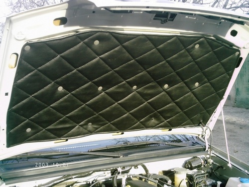

Такая штука не спасет от мороза, но если на 20 минут заскочить в магазин, то остыть при -30 не успеет. Внутри прессованная шерсть 10 мм толщиной.
Согласен...
Я себе вырезал из заводского утеплителя капота...дизельной Омеги:D:thumbsup:

а крепится такая весч в стандартные отверстия и чем или сквозные через капот? :)
Фиксация чехла производится за счет штатных отверстий в панелях жесткости капота. Чехол центруется по месту, после чего последовательно устанавливаются крепящие пистоны путем пробивания шилом (тонким ножом) дырок в чехле. Место пробивки легко находится методом прощупывания через чехол, поскольку шерсть имеет пористую структуру и отличается от валенка. Начинать лучше с центрального верхнего отверстия. Оно больше в диаметре, все остальные меньше. Лучше использовать пистоны, состоящие из двух частей:
-грибок со шляпкой большого диаметра;
-разрезная втулка с центральным отверстием, расходящаяся в наружном диаметре при установке ножки грибка.

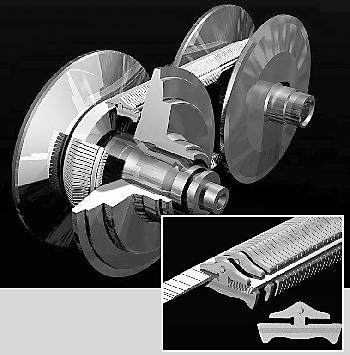

как сказал мастер в центре, моя АКПП - это помесь вариатора и автомата... потому что на вариаторе нет 2-ки, а на моем есть.. и заливать в него нужно не просто масло, а спец.жидкость - как для вариаторов. выглядит внутри вот так. кстати... перечитала свой пост... ошиблась я ужасно сильно, ибо машинка у меня японская ПРАВОРУЛЬНАЯ ...
Помесь вариатора и автомата!!!! Не ходите к этому "мастеру".
Вариатор:
