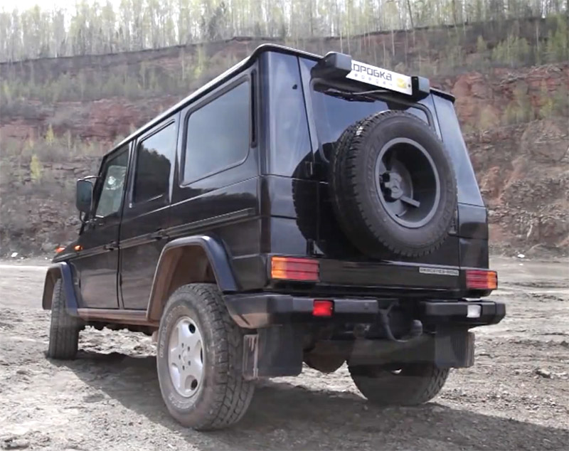

А вот в Мерседесе, на Гелике версии Проффешинал, номерочек сразу на заводе в правильное место ставят, тут гайцам нашим которые слишком вумные и дотошные обломайзин получается )))))))
Я это в чему? А к тому, что если человек не птеродактиль безмозглый, то ему безразлично где номер висит, главное, чтобы висел и его было видно!
К сожалению у нас эти древние птички не перевелись, как видно из рассказов и событий про джимниковские номера "не на месте".

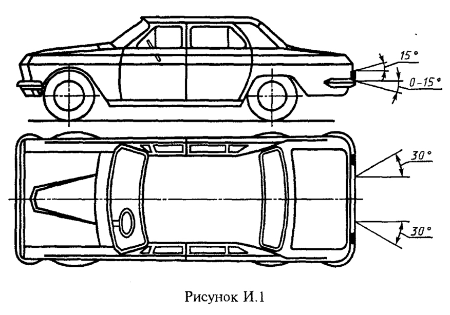

И.4.5 Регистрационный знак должен быть видимым в пространстве, ограниченном следующими четырьмя плоскостями: двумя вертикальными и двумя горизонтальными, касающимися краев знака в пределах углов видимости, указанных на рисунке 3.1.
И.4.6 Относительное расположение регистрационного знака и фонаря (фонарей) освещения регистрационного знака на транспортном средстве должно соответствовать ГОСТ Р 41.4.
И.4.7 Регистрационный знак должен устанавливаться таким образом, чтобы в темное время суток обеспечивалось его прочтение с расстояния не менее 20 м при освещении штатным фонарем (фонарями) освещения знака транспортного средства.
Примечание- Требование не распространяется на надписи "RUS" и "ТРАНЗИТ", а также на изображение флага Российской Федерации.
И.5 Для крепления регистрационных знаков должны применяться болты или винты с головками, имеющими цвет поля знака или светлые гальванические покрытия.
Допускается крепление знаков с помощью рамок. Болты, винты, рамки не должны загораживать или искажать имеющиеся на регистрационном знаке надпись "RUS", изображение Государственного флага Российской Федерации, Буквы или цифры.
