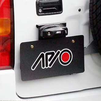

ну значит APIO нам в помощь! 3040-8-thumb-330xauto-357.jpg 3060-23-thumb-330xauto-362.jpg под знак я так понял площадку тоже можно двигать правее-левее
Константин
21 Октябрь 2006
7,453
2,123
всех не перечислишь...
только слева относительно оси авто, это наши правила.

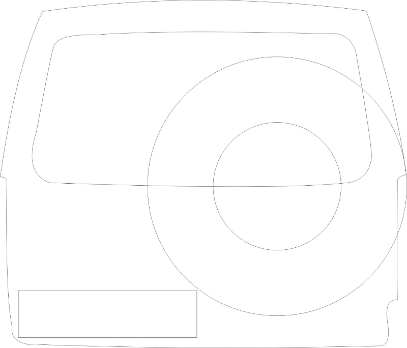

А поместится ли? У нас машина маленькая, а колёса норовим повесить побольше. У японцев номер уже.
Вообщем я подозреваю, что номер сбоку от колеса повесить невозможно, как колесо не двигай. Ну или фонари задние закроем :)
вчера специально нарисовал в кореле джимниковскую калитку, рамку под номер и 30-е колесо. принципиально -- всё умещается, но колесо закрывает треть стекла, а номер в итоге -- в самом нижнем левом углу калитки.
можно чутка сдвинуть колесо, чтобы оно закрывало верхнюю треть заднего правого фонаря (всё равно она не функциональна на большинстве машин), можно отказаться от рамки и прифигачить номер прям к калитке, можно задрать колесо ещё выше. в общем, всё решаемо.

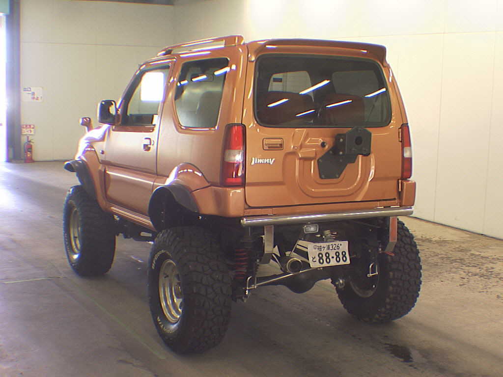

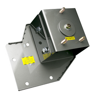

У япов есть вот такой вариант переноса запаски...
N
nordom
ровно о таком варианте я и писал страницу назад, только от apio, а не от 4x4tech, как здесь.
но его всё равно не хватит, чтобы поместить номер нашего формата при запаске больше стандарта. чтобы это проделать, надо вынос делать так, чтобы центр колеса находился на уровне нижнего края заднего стекла.

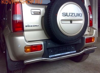

И все же почему изогнутую трубу никто не рассматривает всерьез? Неужели она настолько будет якорить? По-моему, это оптимальный вариант для машин, которые не готовятся для жесткого офф-роада. К ней же можно и крепление для прицепного приварить.
manowarrior
9 Март 2008
1,032
266
Мск
Azzurro Jimny, 2007, МКПП.
Да кстати, можно ведь сделать в заводских условиях эстетичную изогнутую трубу типа как на картинке, только силовую конечно.)
А еще ко мне мысля пришла, а что если сделать силовые уголки на зад с вырезом под номер, см. картинку. И красиво, и не закрывает ничего, и действительно бампера защита, а не бутафория. Я бы купил с удовольствием.:)
Как минимум, больше половины не рассматривают потому что у них уже есть прямая труба :D
to manowarrior: силовая труба и эти уголки - девайсы из разных опер...
N
nordom
блажь, ИМХО. задний бампер вообще тот ещё ковш от экскаватора, смысл ещё ухудшать задний свес?
а уголки -- вообще дурость, они силовыми быть по определению не могут, потому что нагрузка на них будет идти с каждого на один кусок рамы, а не распределяться на два.
и джеком будет пользоваться неудобно и опасно.

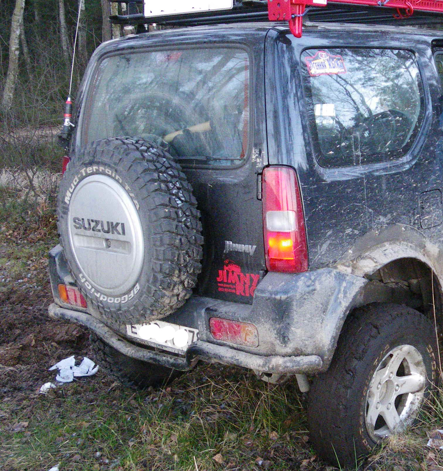

Я же писал о том, что Джимка не предназначается для монстростроения и покорения грязевых иппеней. :) При неподрезанном родном пластиковом бампере изогнутая труба большой роли не сыграет. Тем более на выгнутую часть, я думаю приварить опору для прицепного шара.
Спорить активно на тему я не могу, т.к. опыта вождения Джимки у меня катастрофически мало, но на Эскуде подобная конструкция мне не мешала. :)
Буду благодарен за советы по толщине применяемой трубы и размерам. :)
