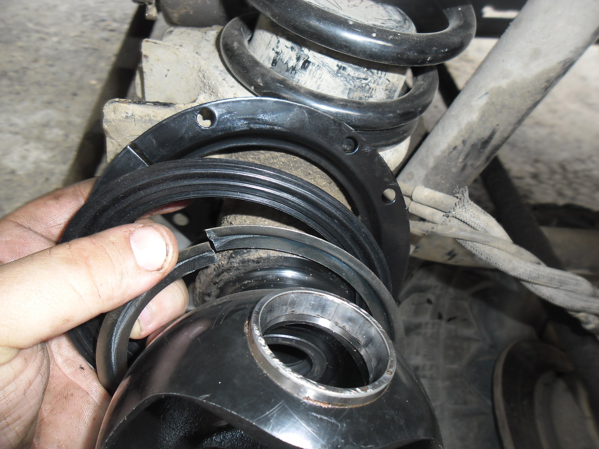

воткнул пружины от CRV вперед.жесткость идеальная! лифт спереди 13 см. наверное буду убирать резиновые проставки,что бы немножко опустить... остальное подниму бодиком...

проставки выкинул. теперь ровно по 52 см от центра ступицы до крыльев спереди.это около 10 см лифта. дальше задок на очереди.

Здорово! А у меня проставки лежат ждут с амортизаторами! Кстати вопрос к знатокам: при лифте 5см и с Шнивскими амортизаторами торм. шланги удлинять надо?

у меня сзади от шивы аморты. когда лифтовал просто снял с крепления трубку. то же самое с правой стороны передка. удлиненный шланг от матиза уже давно ждет инсталяции. ты про перед или про зад аморты спрашиваешь?

Про все! У меня куплены перед от Витары, зад от Шнивы.

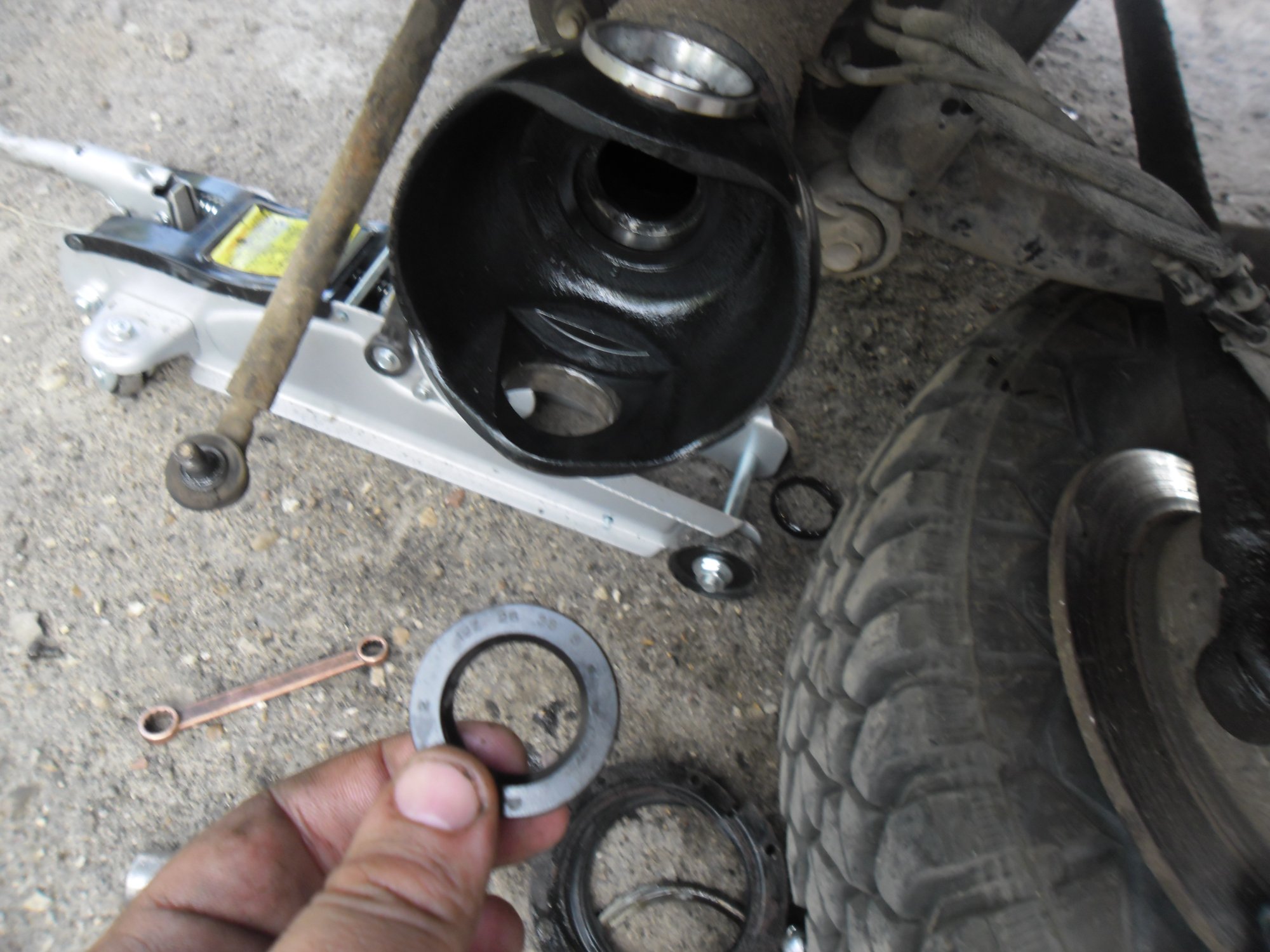

сегодня я снова стал 4х4))) сальники пришли днем. забрал и впульнул)))

Поздравляю! А то взял за правило на недоприводе ездить!:rofl: А я сегодня 1 раз масло в акпп поменял! Завтра еще разок поменяю. Слилось 2,9 литра! Позже отчет с фото в соответствующей теме сделаю!

у меня 1.2 только сливается(((( спасибо)
