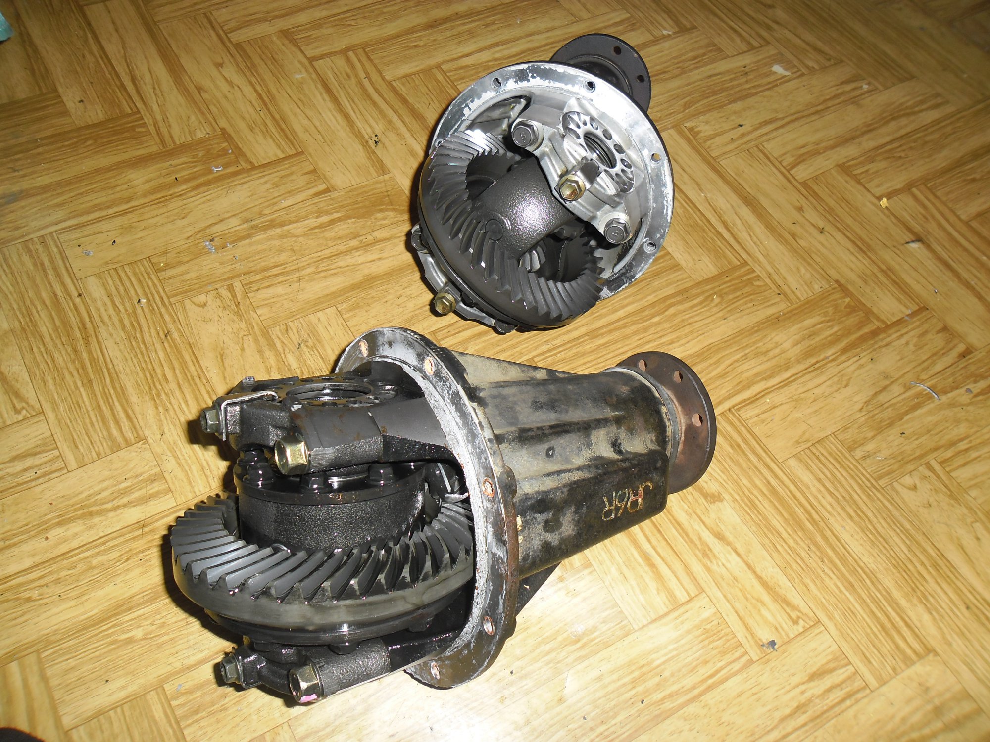

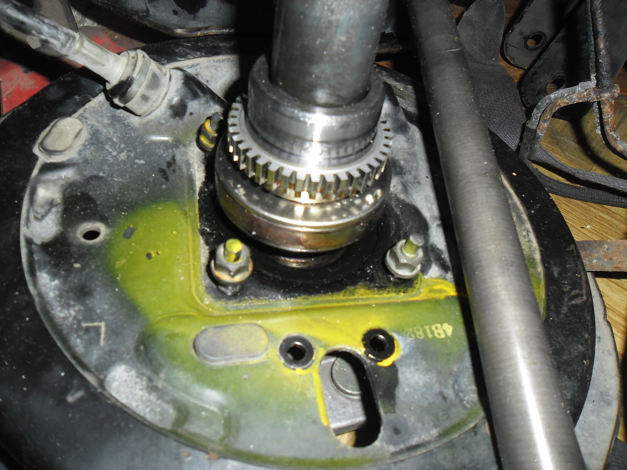

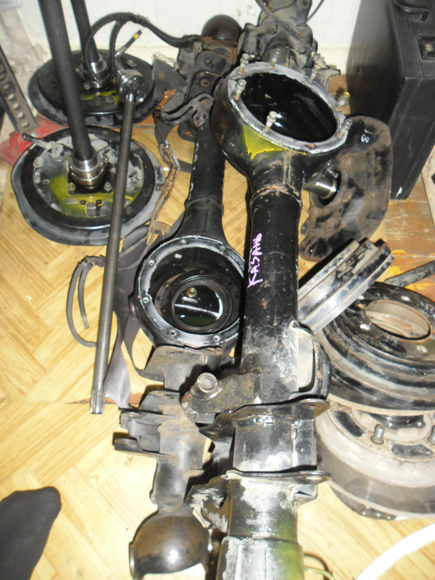

SUZUKY JIMNY WIDE 2000г G13B 85л.с 16кл пр.руль. Подвеска +12см. бодик+7см Резина Cooper Discoverer STT 33/12/5/15r
разобрал мосты
