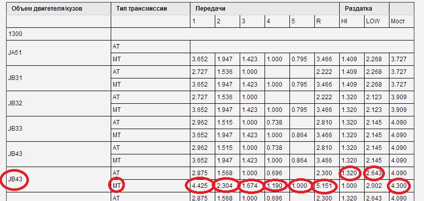

Узнать общее число понижения (раздатка + главная пара) можно умножив пер. число раздатки на пер. число моста.

Виль нет, У меня передаточное число на повышенной(ГП+ раздатка) передачи 5.39, У Марата 4.3. У меня более тяговая.

повышенная 1.39
ты где такое взял? вон же в таблице написано 1.320 и .4090

1.0 умножаем на 4.3=4.3! Правда еще не учитывал пер число каждой из передач КПП. Можно высчитать пер. число на каждой из передач!

А ну там в КПП разница большая!
н
ну вон первая то в 2 раза ниже у него

Стасян, а подсчитай.... у меня теперь будет раздатка от автомата и редкутор свой - и сколько это выйдет???

На первой передаче КПП, повышенной пер. у Марата 19, а у меня 15.5 Итого 1 передача у Марата более тяговитая!

Марат Просто у тебя тяга на повышенной повысится в 1.3 раза, а скорость в 1.3 упадет. Та где ты раньше ехал 100, теперь на тех же оборотах будет 77км. ч.
