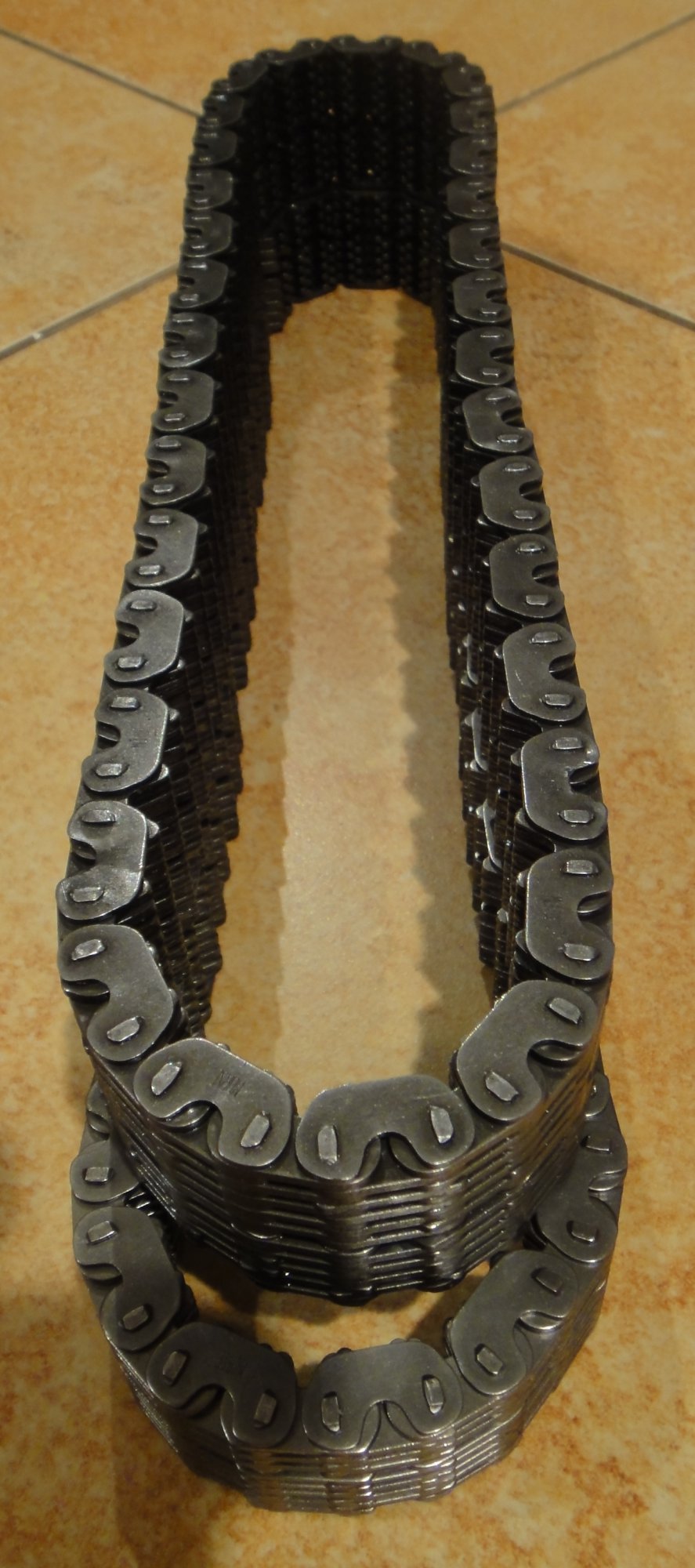

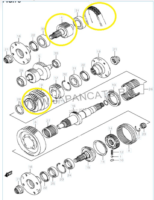

теоритический все запчасти вплоть до винитиков, корпуса и вутринностей одинаковые что МТ и АТ. только различаются 3 позиции: 2 звезды и 1цепка. сейчас перепроверил шестерню датчика скорости - она тоже одинаковая.

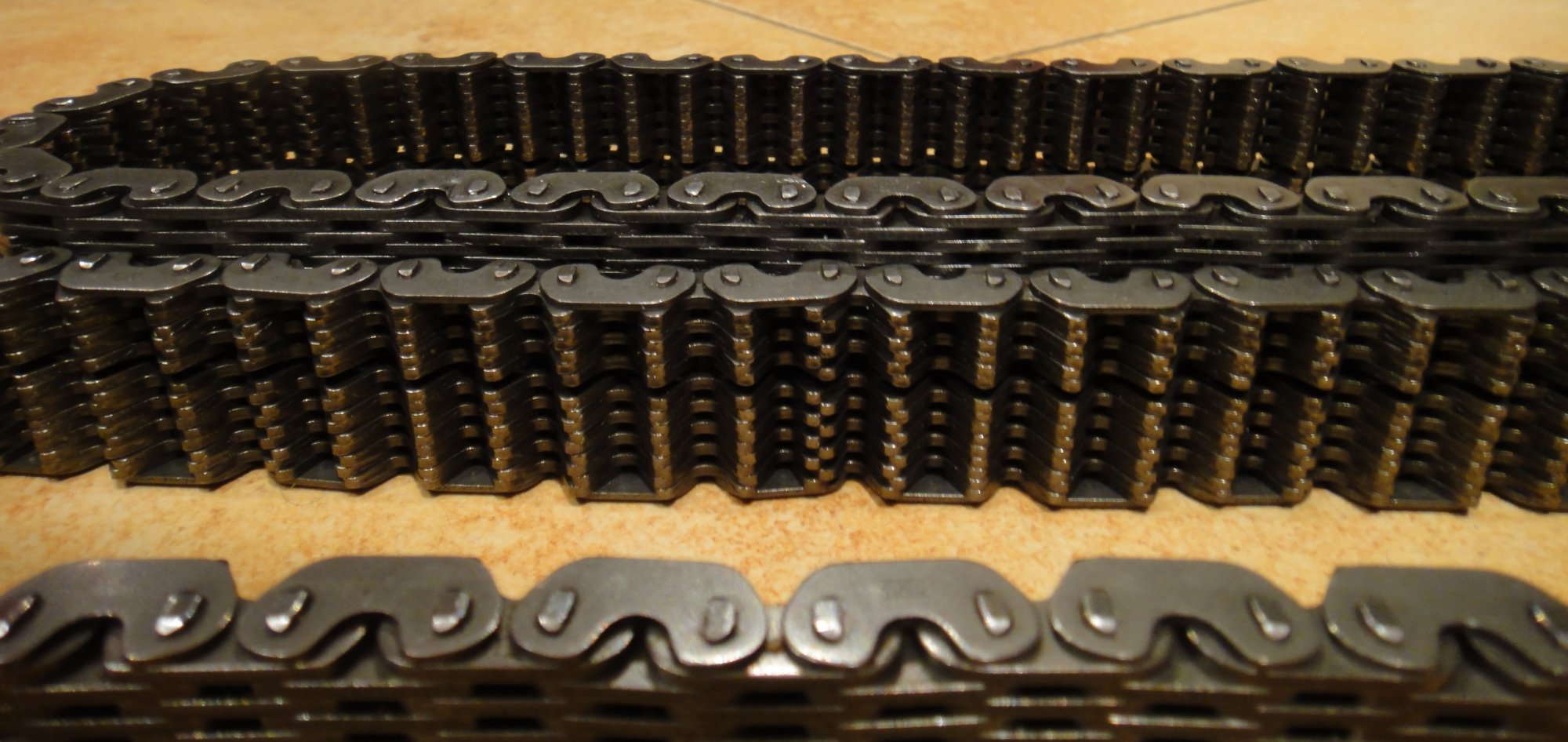

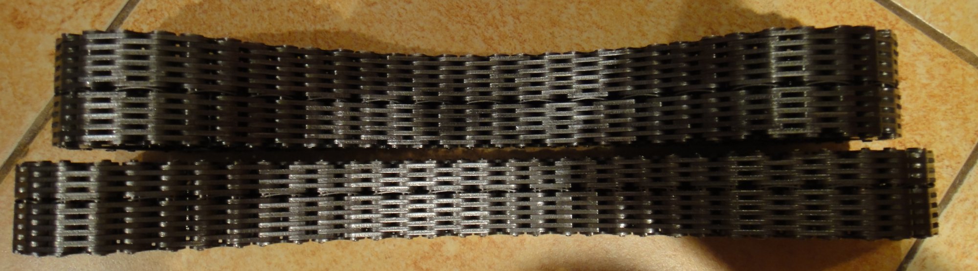

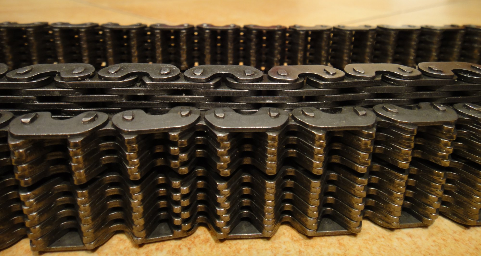

вот разница АТ и МТ цепи. МТ- толще и короче (22 звена). АТ уже и длинее (35 звеньев)
