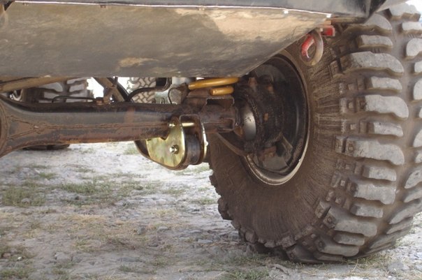

вот кстати вариант доворота угла кастора без эксцентриков... мне кажется такие кастор платы можно изготовить самим

Интересная вещь! Но на фото ведь не Джимник? А то клюшки совсем изогнутые! Как машина прет на маленьких колесах?

на фото скорее всего не джимни... наверное 80ка... а на твоих колесах при 60 теперь 2250, а не 2500... надо пары втыкать срочно)))

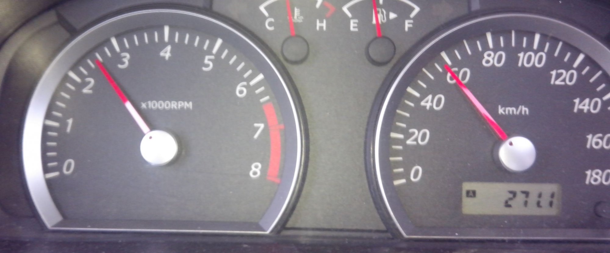

Я НА КАЛЕСЬЯХ!!!!!! вчера всё собрал!!!!!! результаты позже...... чето нимогу пока опредилиться что мне теперь нужно: либо 6-ю скорость, либо 31 тапки))))))
слева новая цепка и звезды 1:1,3 от АТ, которые сейчас внедрил и получил понижение и справа - строе гаумно 1:1 (родное)
теперь понятно - почему на АТ никто на цепи растянутые не жалуется - у них запас прочности больше, хоть и тоньше.

Стасян!!! ты был прав - если раньше я ехал 100 то теперь приблизительно при тех же оборотах еду под 70.
а вот фотки где я еду на 5-ой скорости!!!! дальше уже 6-ю скорость просит или тапки больше(((( после 80 вообще ехать не комфортно.
"теперь я экскаватор - завут меня маратор.......:party:
P.S. хоть наклейку вешай, как атобус... "ограничение скорости 80":help:

поздравляю МараткО!!!!!!!! Тебе 32 только подойдут теперь!!!! 30% круто!!!
