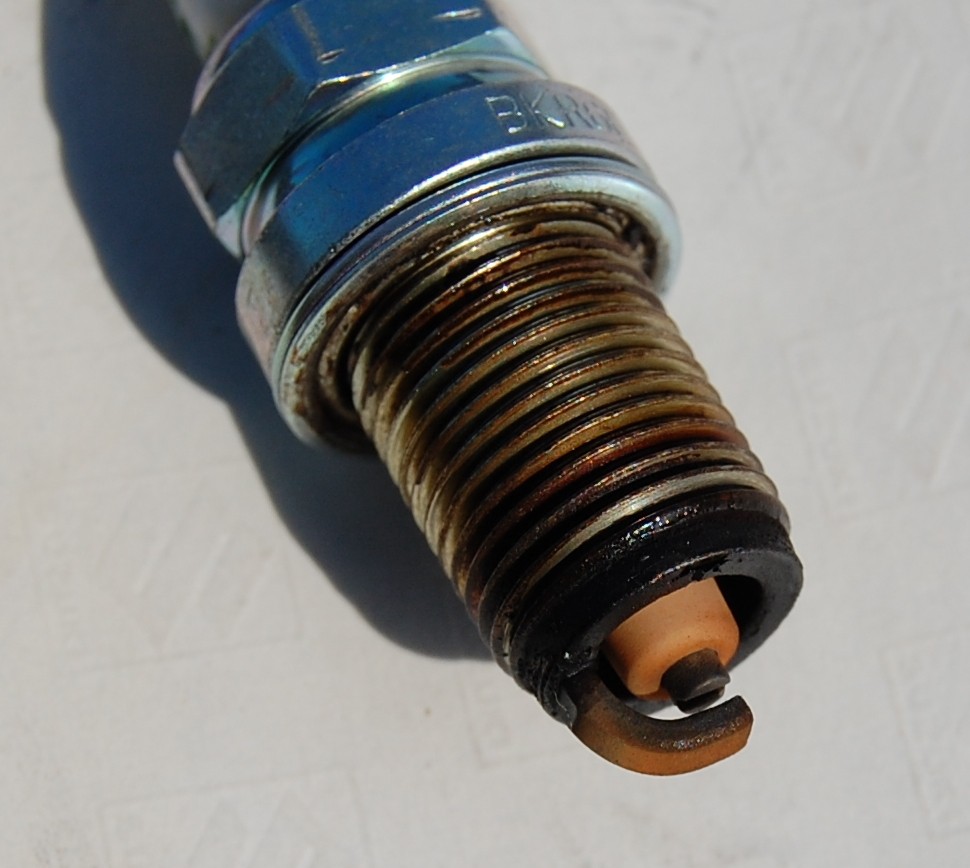

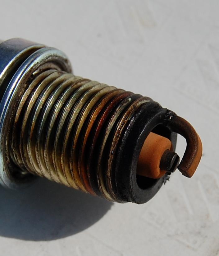

Ваше мнение о свечах?
Что можно сказать о сгорании топлива, о состояни свечи? Свечи проехали 25 т.км.

качества бенза не самое идеальное судя по цвету, но и не самое плохое, но вообще свечи в порядке, вы хреновых свечей наверно не видали :)

Расход масла есть...
Масло подьедает где-то 0,5л на 7 ткм в основном после долгого простоя первые две секунды дым валит, наверное маслосъёмные колпачки подливают. А коричневые следы на керамике есть. Надо будет поменять.

Ответ: Ваше мнение?
Слышал что налет кирпичного цвета это нормально.
Нормально, когда светло-серый, а красноватый нагар признак того, что бензин этилирован.
Прчём этилирован не тетроэтилом свинца, а дешевыми китайскими присадками на основе железа(отсюда и цвет ржавчины).
Свечки можете ещё подумать менять или нет, а заправку надо менять точно.
