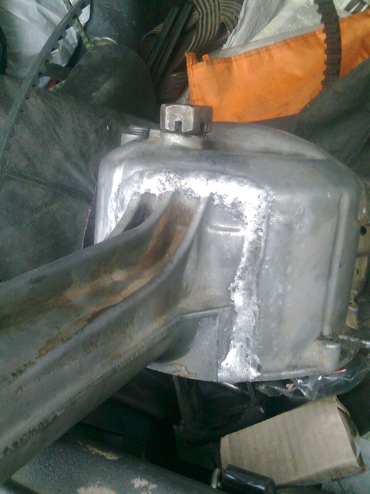

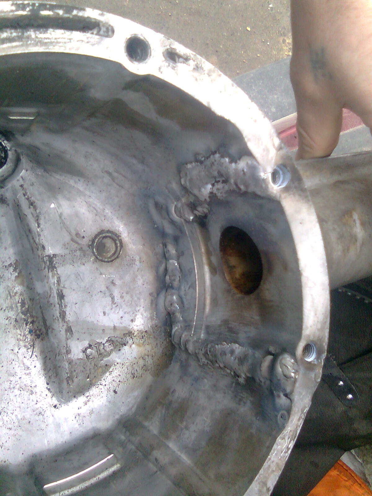

Привет уважаемые сузоководы! Вот у меня случилась такая беда! Ехал себе по не очень глубокому снегу на даче. И тут хлоп хруст пошел, рев, короче ужасные звуки! Отключил полный привод! Попытался включить а тут треск ужасный! В итоге редуктор переднего моста на замену! ):
Расстроен ппц как! Просто нет слов! Теперь весь в поисках редуктора!
имеется востановленый-проваренный чулок-с обоих сторон аргоном продажа

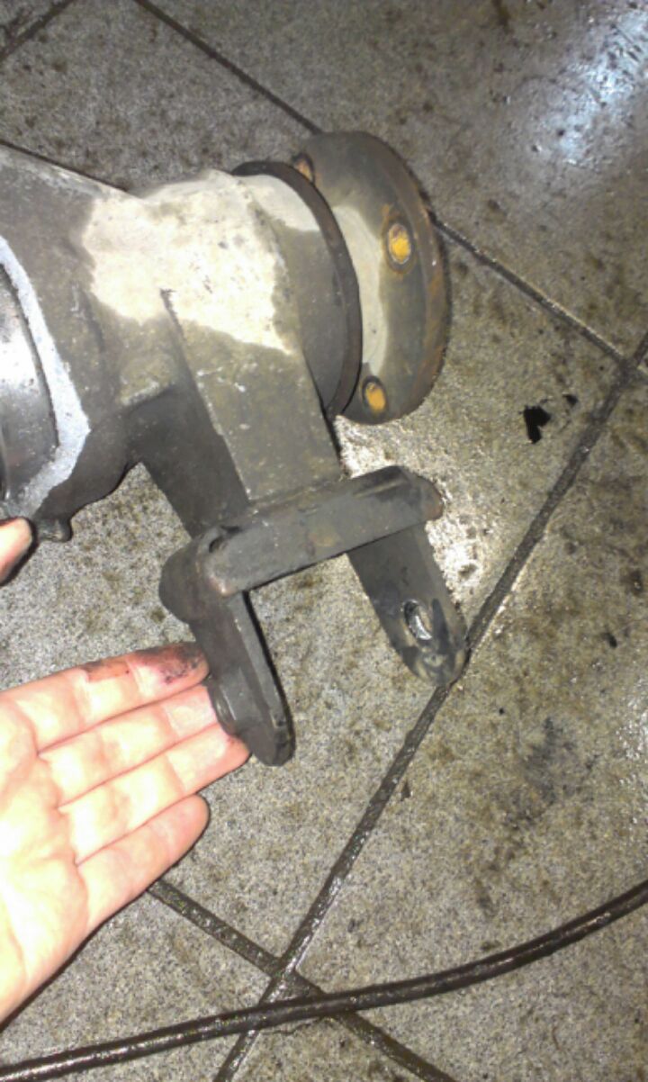

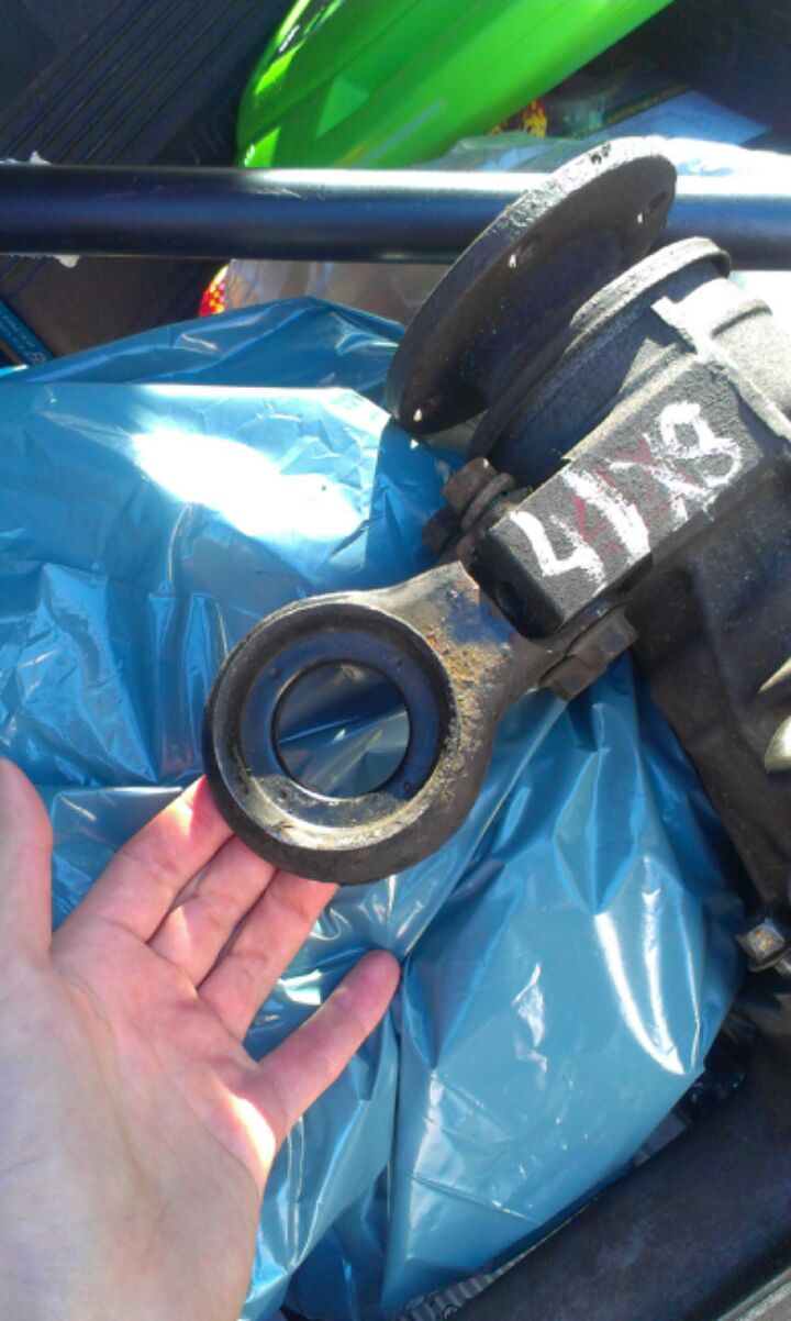

Капец! Купил редуктор! А крепеж в одном месте оказался разный!
Вопрос! Можно ли поменять такое крепление и как его найти? Не понимаю даже как оно называется!
