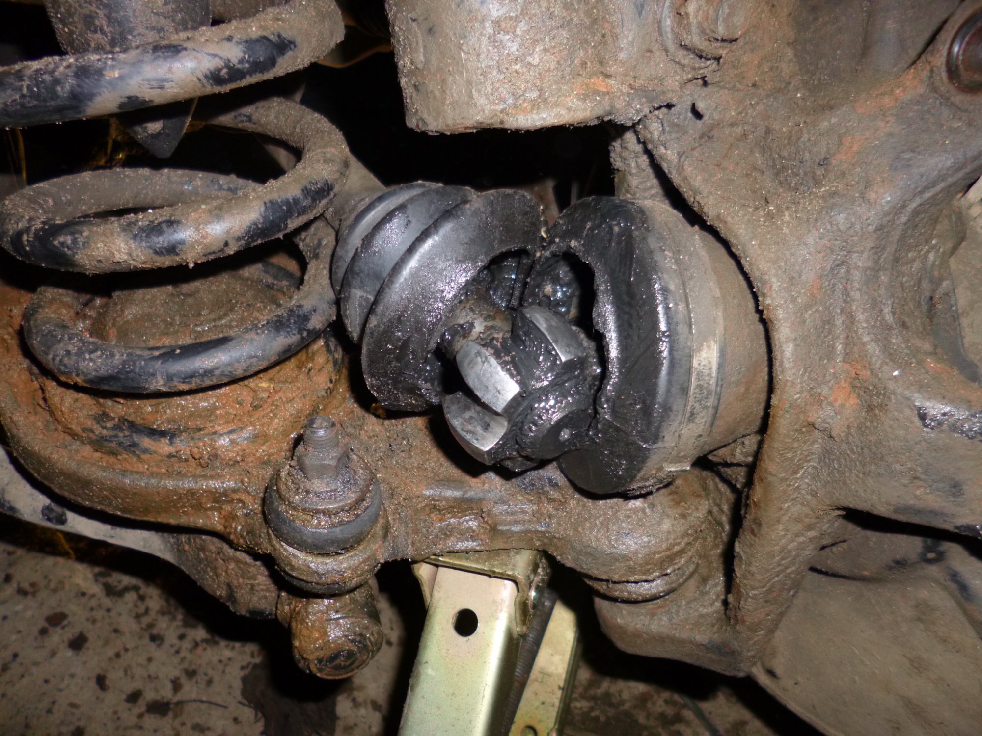

После ДТП об бордюр. Увидел через 1,5 недели. Когда гранаты полетели. завтра оценщик приедет. посмотрим, попадет ли это под скрытые повреждения.
MrMarat
21 Сентябрь 2012
Киров
XL-7
Не знаю... Сразу после дтп (валдай въехал, стукнуло об бордюр и перекинуло)почувствовал посторонний скрежет справа. С оценщиком решили, что за крыло на повороте задевает. про гранаты я и не подумал. Пару дней назад включил передок. а его нет.. Посмотрел гранату...
заехал к эксперту страховому. он ни в какую. типа от старости.
Сегодня снял защиту и увидел редуктор. (((
завтра снова оценщик приезжает. надо зафиксировать и скорей всего в суд...[DOUBLEPOST=1415724637,1415724428][/DOUBLEPOST]Куплю редуктор. передаточное число 41/8.

Спасибо. :)[DOUBLEPOST=1415889286,1415724769][/DOUBLEPOST]Совершенно случайно и у нас один редуктор нашелся. 18 000. Внешне все отлично. снят с битой машины. Поставил себе... и засомневался. год у машины такой же акпп, 2,7. вроде все в идеале.
И тут на авито увидел, что продают с такой же машины такого же года с ПЧ 43/10.
На одинаковые машины одного года ставили редукторы с разным ПЧ ? Или у кого-то из нас переделки уже? Или просто не знаю, что пишут.
Вот мой засранец.:)
разобрал ...
последствия езды с треснутым редуктор...
[DOUBLEPOST=1416316196,1416040980][/DOUBLEPOST]Поставлен б/у редуктор, проверено, зубья совпали. 41/8.
за одним заменил нижние рычаги, гранаты правые, рулевые наконечники.
Аргонщик забрал лопнутый корпус редуктора, заварил. Утверждает, что не силумин, а дюраль или алюминий.:eek:
такое возможно?
