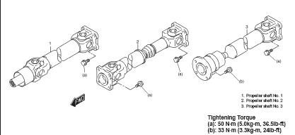

егор, ничего более толкового в мануале нет:
Про ремонт или обслуживание этого ШРУСа - ни слова!
P.S. Что ты подразумеваешь под "скинуть задний кардан и без него попробовать"? Попробовать только на переднем приводе? Наверно можно.

Вот на этом рисунке видно три фланца раздатки, тоесть все карданы прикручиваются к ним болтами
jyimnihod, вы либо ужасно упрямы, либо уже издеваетесь над населением :D
