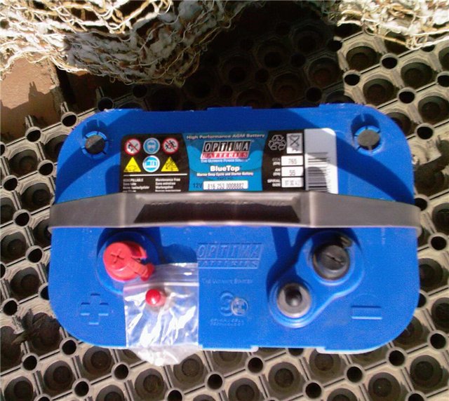

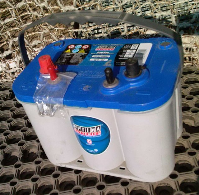

Давно установил своему Витарику такой аккум.
Впечатления самые положительные.

Optima Blue Top
Амперные часы американского стандарта.(например 55Ah = 82 Ач)
«Optima (Оптима)» с синим верхом — тяговый (силовой) аккумулятор для водного транспорта.
Стартерная модель «Оптимы» с синим верхом представляет собой аккумулятор, который даже в условиях высочайшей влажности, после периодов длительного бездействия обеспечивает максимум мощности для запуска двигателя.
Тягово-стартерный аккумулятор с синим верхом, помимо большого тока прокрутки, надежно питает все бортовое оборудование и, благодаря технологии производства рулонных элементов, предоставляет необходимую вам резервную емкость
