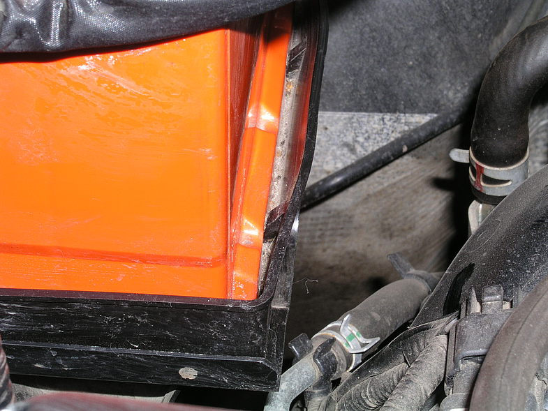

77 Ач не вошел (даже не мерял, хотя внешне от 66 не отличается) 66 Ач тоже не вошел - мешает отлив на аккумуляторе под крепление прижимной скобой. Чуть-чуть, на миллиметр - два - но мешает! У меня корытце пластиковое под аккумулятором, не гнется и не мнется, а подрезать я ничего не хотел. Вошел идеально на 60 Ач.
Выше выкладывал фотки 77-го в штатном месте. Корытце НЕ подрезал, оно само приняло нужную форму :)
Вот крупнее, если выше плохо видно:

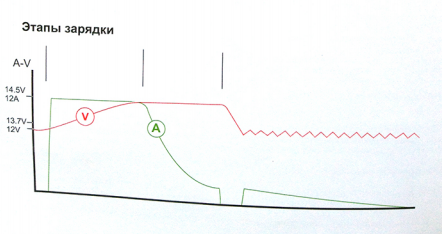

Купил зарядное, замерил плотность электролита в банках. Ареометр показал странную картину: из 6 банок - 1 -заряд полный, 1- средний, в 4-х -почти нулевой. Уровень электролита - в пределах нормы, прозрачность - хорошая (не мутный, без фрагментов чего-либо, т.е. - чистый). Долил дистиллированной воды для уравнивания уровня жидкости, поставил на заряд (ток 6А). Вчера, на момент постановки на зарядку (примерно 11 утра), напряжение показывал 12,1В, к вечеру напряжение поднялось до 13,7 - так и держалось до сегодняшего утра. Судя по инструкции (см вложение)- зарядное устройство должно держать установленный ток (6А) до зарядки в 14,5, потом уменьшать до полного заряда, после чего подавать напряжение 13,7В током 1,5 A (режим поддержания заряда). В прошлый раз это же зарядное при схожих симптомах зарядило акк за 18-20 часов (т.е. к утру все было как положено, ток 1,5А, V-13,7).
Проблема:
В этот раз, утром (практически через сутки заряда) - ни напряжение, ни ток не изменились.
Отключил зарядку, поставил уже ток 8А - так за 6-7 часов зарядки - напряжение по прежнему тоже самое, только плотность электролита несколько изменилась (по банкам, уровень заряда - 1 полный, 2 -средний, 3 - почти нулевой).

Заряжается до 12,7В, дальше - отключается зарядное устройство (из режима заряда переходит в режим поддержания).
С зарплаты буду менять акк по всей видимости.

Алгоритм работы ЗУ описывал ранее и в прошлую зарядку оно (ЗУ) вело себя именно описанным способом (т.е. точь-в-точь как положено). В этот раз акк до 14,5В не заряжается, а стоит на 13,7 долгое время без понижения силы тока.
