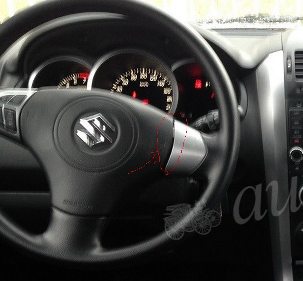

Силу удара можно оценить по сработанным падушках безопасности, их на новые перед продажей не меняют, дорого, ставят комуфляж, при чем как на этом же форуме писали уже, до тебя никто не замечает комуфляж подушки даже на руле, перед покупкой битой машины, но он очень бросается в глаза, потом, на следующий день, после покупки.
Муляж подушки выглядит вот так ? с щелью между пластиковой накладкой ?
Подскажите !
по картинке, сложно определить, большая она или маленькая, но на моей тоже есть, правда не большие и с обоих сторон одинаковые. и подушки на месте.

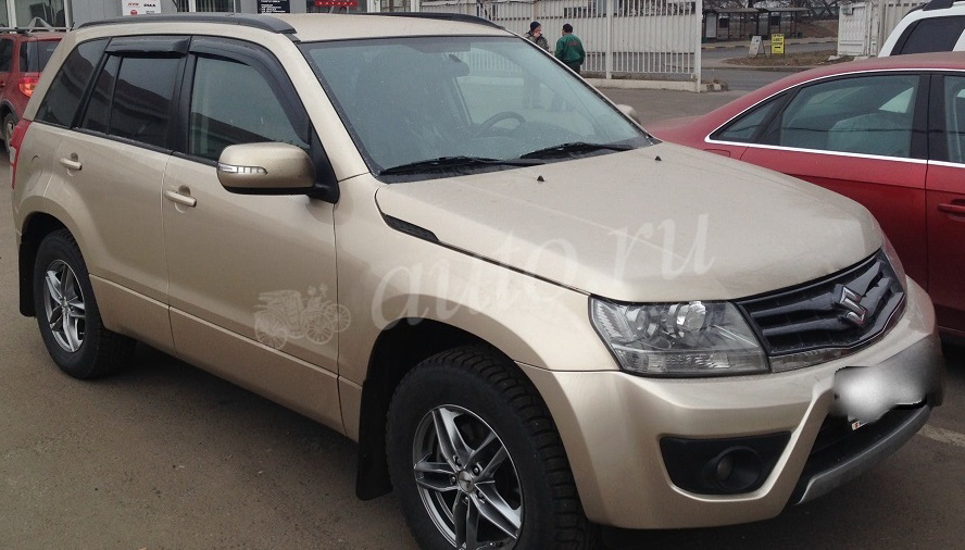

Вот еще тема: у машины в свидетельстве о регистрации стоит год выпуска 2011. А морда ИМХО
рестайлинговая 12 года. Хозяин говорит что может это предыдущий владелец поменял решеттку и фары с бампером??
Что ето ? Свареная из 2- х половин ? или действительно можно получить рестайлинг заменив бампер, фары и решетку на сгвн 11 года? Зазор под капотом на фото и выступ у правой стойки мне показались подозрительными. Дайте пожалста совет
такое возможно, но накладно. поезжайте на сервис, поднимут машину и осмотрят, посмотрите сервисную книжку, поднимите, что делалось с машиной. зазоры должны быть ровные , что справа, то и слева. фара, что у машин 10г, то и у машин 13г, одинаковые, если только, не ксинон

Вот еще тема: у машины в свидетельстве о регистрации стоит год выпуска 2011. А морда ИМХО Посмотреть вложение 69699 рестайлинговая 12 года. Хозяин говорит что может это предыдущий владелец поменял решеттку и фары с бампером??
Действительно меняные. Тем более с 2012 года бежевого цвета нет в палитре NSGV (заменен на Gaia Bronze Metallic).

От вашего рассказа про машину которую собираетесь купить все больше становиться тоскливее, похоже над ней хорошо механики, жестянщики и маляры. Подушка не выглядит муляжом, но вот неровные зазоры, смущают.
Есть такой код, который можно увидеть на одометре:
B1157 он означает - Подушки безопастности были раскрыты
Для этого нужно:
В течение 10 сек. сделать следующее:
1. Зажигание - ВКЛ.
2. Подфарники - ВКЛ - ВЫКЛ (3 раза)
3. Нажать 3 раза кнопку включения плафона освещения салона на стойке водительской двери.
На одометре высвечивается коды всех ошибок но только BCS, для чтения других ошибок блока ECM нужен сканер.
Это не розыгрыш, так мы владельцы NSGV проверяем наличие ошибок в Body Electric Control System.

Да, при выключении зажигания все встает на место, но мы сначала, записав ошибки для статистики их стираем.[DOUBLEPOST=1418536364,1418532426][/DOUBLEPOST]Не думаю, что на вторичном рынке нельзя купить хорошую NSGV, за приемлемую цену, но на Вашем примере, хорошо видно, что перед покупкой нужно изучить комплектацию каждой модернизации этой машины с 2006 по 2014 год.
1. 2006 -2008
2. 2009- 2013 изменение боковых зеркал, переднего бампера, решетки радиатора, панели приборного щитка
3. 2013 - переднего бампера, решетки радиатора
И как правильно заметил Уваж. V for Vendetta для каждого периода характерна своя политра красок.
Возможно есть и другие различия, которые добявят другие более сведующие.
Но вто же время нельзя забывать, что есть интузиасты, которые меняют эти части не побывав в аварии, посто из-за того, что это красиво.
