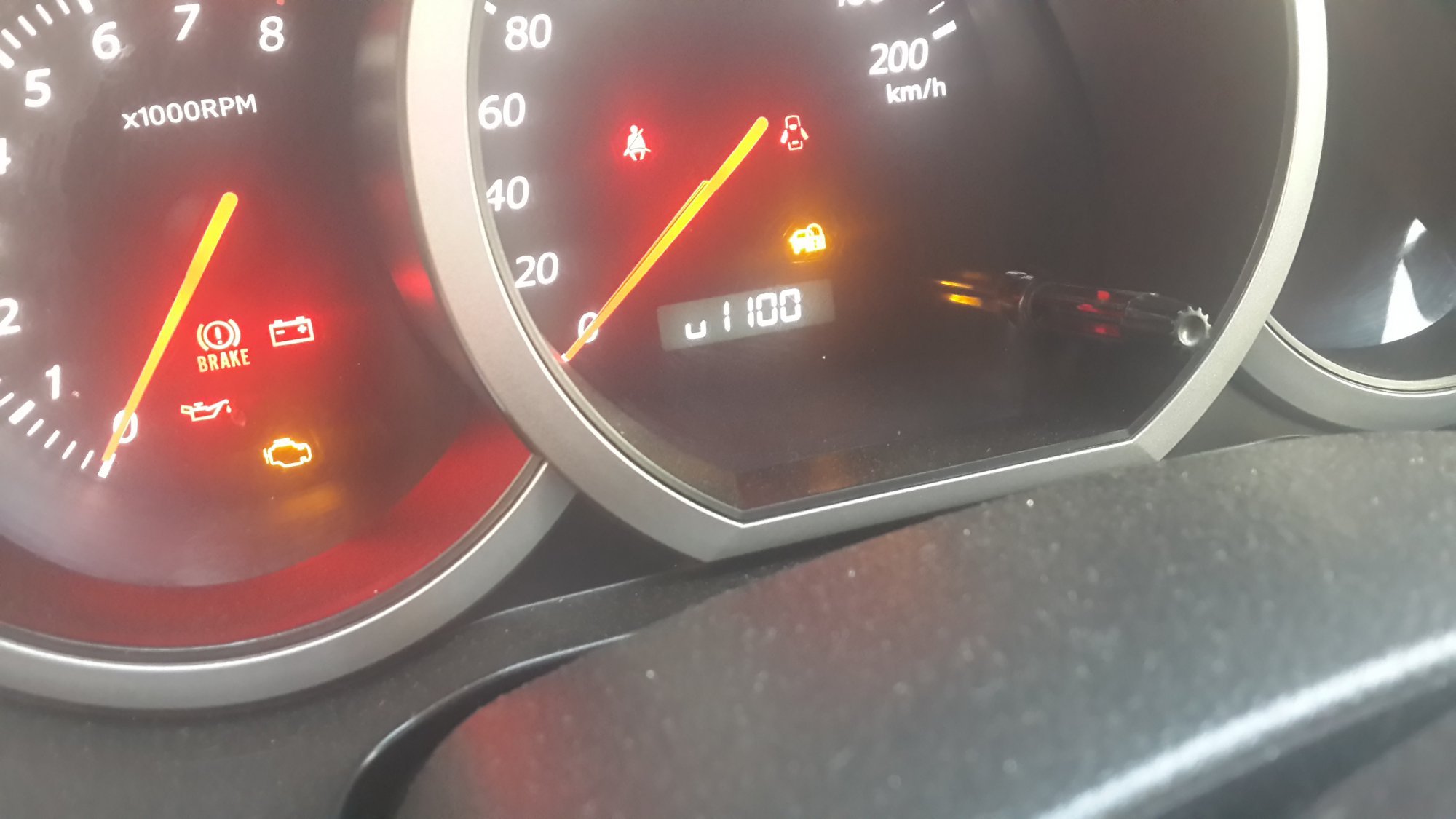

а у меня вот такая штука высветилась. что это значит? и вопрос как посмотреть следующую ошибку? и как их стереть в дальнейшем?
U1100 - Потеряна связь с ECM

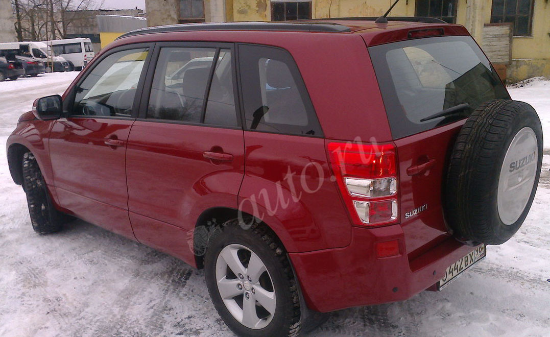

внешне вроде рестайлинг (ориентируюсь по поворотникам на зеркалах и запаске без чехла)
пятидверка, должна быть с чехлом
Как тогда относится к тому, что вариант без чехла? О каком тогда варианте/годе идет речь?
(фото приложил)
Разбили или украли, новый стоит 18000. на данной машине стоит колпак от 3-д
Спасибо за инфу.
Если бы продавец сказал так мол и так было дело, поменяли...
А так такие мелочи и настораживают. :)))

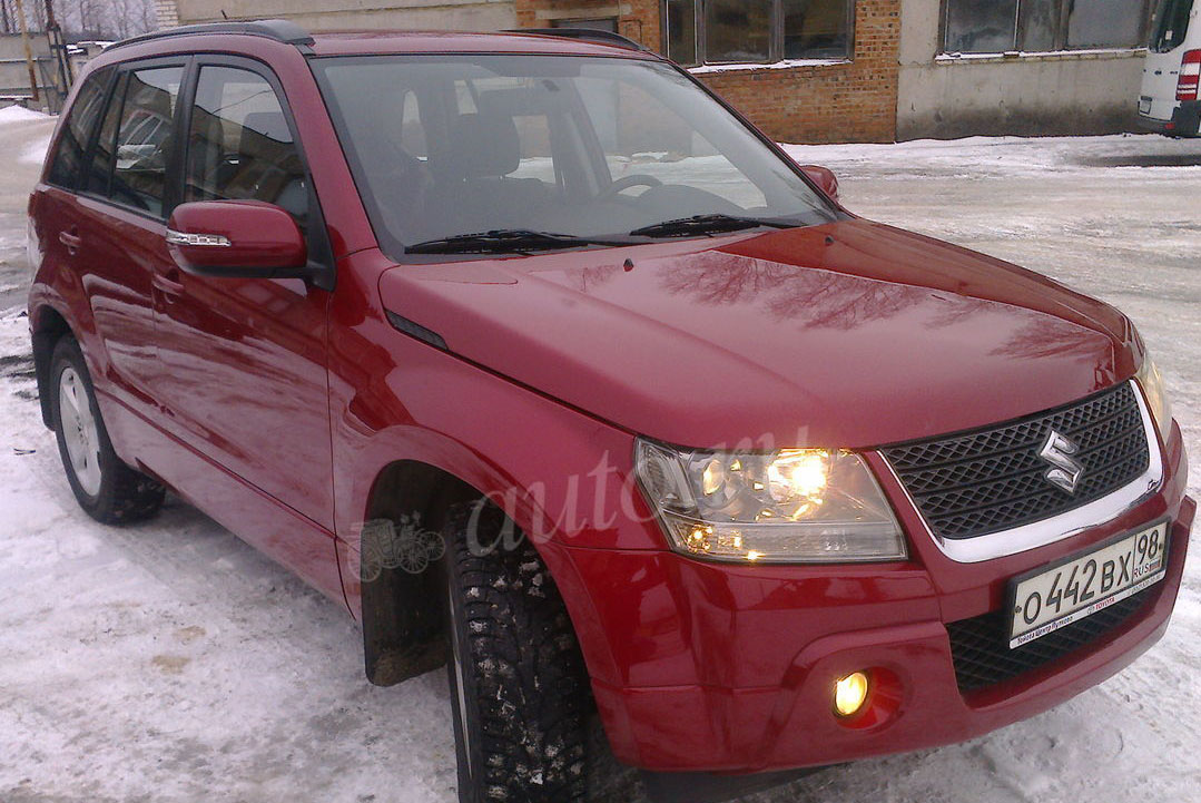

На авто.ру нашел эту машинку, в целом все не плохо и цена средняя. ЕСП есть, комплектация вполне нормальная, там если круче, то кожаный салон и ксенон с люком и все. Посмотри блок, передний редуктор, течи раздатки, ну и вообще всего с низу, переключения АКПП, еще на 2,4 проблемные ролики ремня генератора и пр., но это не дорого, хозяин говорит про сервисную книжку - посмотри, по ней пробег подтверждается.
Кроме цвета и чехла запаски, по фото больше не видно ни чего плохого.
Традиционно скидывать 10-20 тыс и если на сервисе косяков не найдут - брать.[DOUBLEPOST=1426524062,1426523394][/DOUBLEPOST]
Пробил ВИН на ДжапанКарс — пишет код ZLB.
Судя по этому источнику это Phoenix Red Pearl Clearcoat, т.е. вроде оно.
Или что-то смущает?
Или что-то смущает?
Просто цвет не ходовой, красный...
