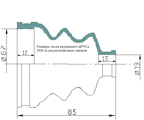

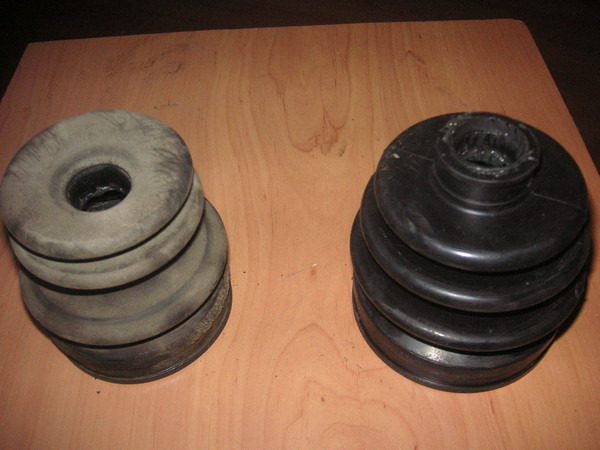

А может кто знает точные геометрические размеры пыльников на ШРУСЫ наружний и внутренний
для HT51S
оригиналы стоят безбожно дорого, а заменители с разными размерами
на наружний пытался ставить пыльник ~25/72 длиной 90 - он великоват
родной вроде 20/65 длиной 80 и что характерно малый диаметр внутрь загнут (или так закатало ?) ЗЫ пардон , это мастер просто его вывернул мехом внутрь когда снимал
приспособили от оки внутренний (19/67 на 85)
, но из под него смазку немного выбрасывает
на внутренний еще предстоит эпопея (ну как -то не хочется со снятым старым пыльником по магазинам запчастей носиться)

По пыльнику наружнему на ШРУС
вроде очень подходит Masuma MF-2072
его обмерял ~ 20/65 длина 85
на родном вычитал надписи NTN 17-138#BJ75 его размеры 20/65 на 90мм
будем ставить Masuma
